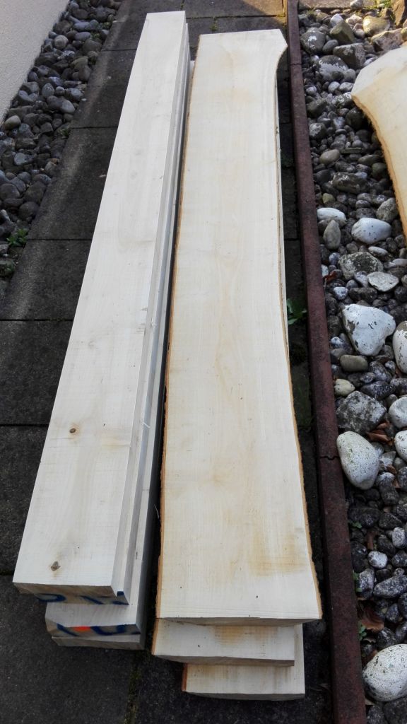

Ich hatte letzte Woche endlich meinen bestellten Spitzahorn von meinem Förster bekommen. 2,70m lang, 40cm Durchmesser und relativ gerade , ohne Drehwuchs und relativ Astfrei. Gestern war ihn aufschneiden und konnte ihn mir so schneiden lassen wie ich es wollte. Das gibt einige Rahmen für Komposits

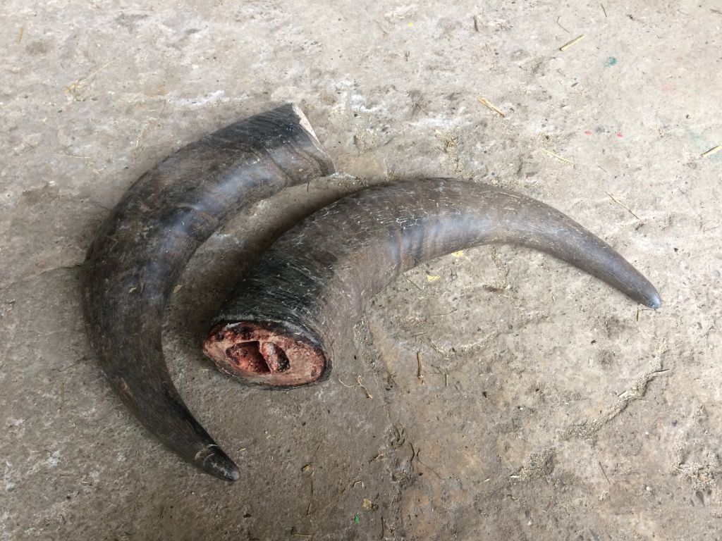

Außerdem konnte ich endlich zwei Wasserbüffelhorner (60cm lang) von der Schwäbischen Alb bekommen. Der Bulle ist 7 Jahre alt und wurde letzte Woche geschlachtet. Über die Qualität werde ich berichten , wenn sie da sind. Auf den Bildern sieht es zumindest gut

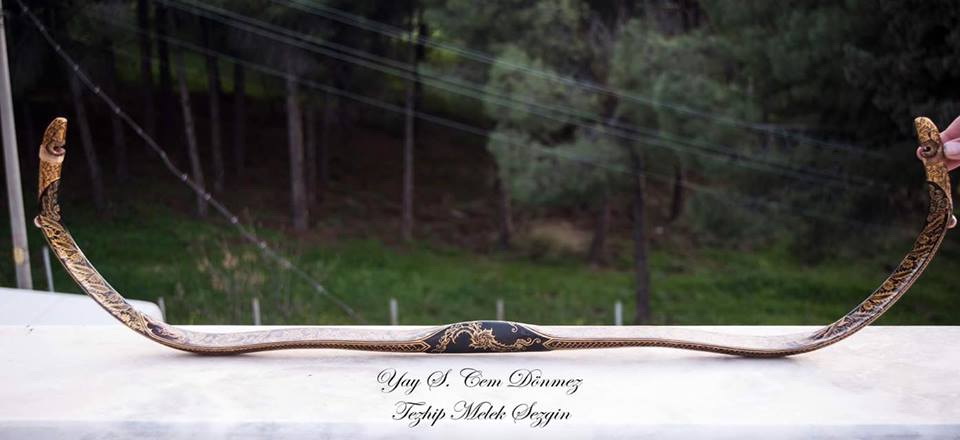

@Stefan: Wir bzw. meine Frau haben Süleyman Cem Dönmez kontaktiert wir hätten ihn und Melek Sezgin gerne besucht aber es sind 350 Km bis Izmir und wir haben hier noch zuviel mit den Folgen der Brandkatastrophe zu tun.Ich hoffe es klappt beim nächsten mal.
- Dateianhänge
- stefan kaletsch
- Beiträge: 395
- Registriert: 05.02.2012, 20:34
Re: Kompositbogenexperiment
Das sieht wirklich nach extrem hoher Kunstfertigkeit aus! Cem Dönmez ist mir ein Begriff von ATARN.

Meine Schwägerin hat mir 4 Hörner besorgt, leider nur 45 cm aber für nur eine Flasche Raki, da soll man nicht meckern,wird eben was kleines. Die Mächtigen könnten ja mal ein "e" an den Tietel hängen. Gruß Gerd

Danke für das Ahorn

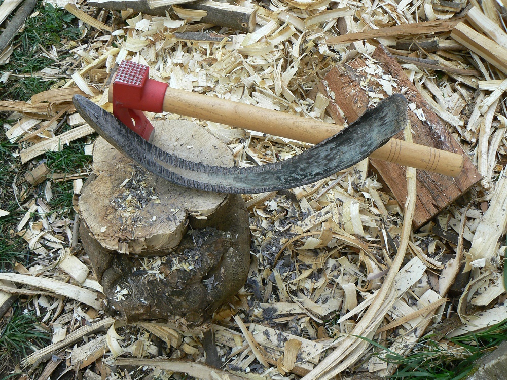

.Das Bogengeschäft mit den Schabern hat sich als die Vereins/Clubwerkstatt in der auch Murat Özveri schiesst herausgestellt. Die fertigen die Schaber selbst und es gab 5 statt 3 zum selben Preis.

Boar super, ich danke dir. Mach dir keinen Stress, ich komme zur Zeit noch nicht mal zum Rahmenbauen.Elbenberger hat geschrieben:Die fertigen die Schaber selbst und es gab 5 statt 3 zum selben Preis.

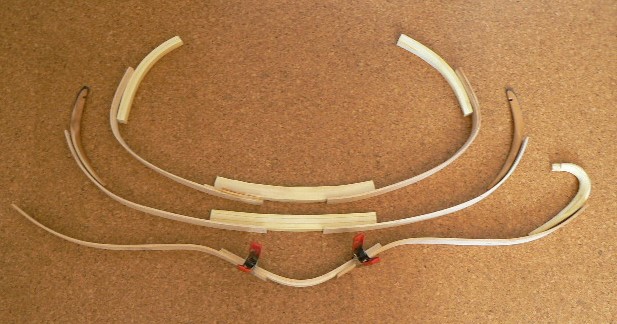

Meine laufenden Projekte.
