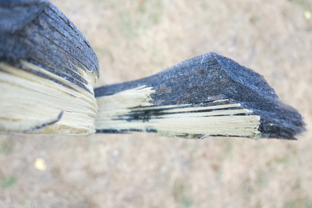

Heidelzerg hat geschrieben: 24.08.2018, 18:21 Hat mich dann doch überrascht. Es war wieder nicht die Verleimung, die hat mit einer kleinen Ausnahme gehalten. Aber das Horn nicht, das ist glatt gebrochen. Vielleicht habe ich es irgendwann zu heiß gemacht? Oder beim Verleimen mit dem Tendschek zu stark belastet und angebrochen?
Nein, würde ich nicht so sehen. Mach doch mal eine Nahaufnahme nur von der Bruchstelle.

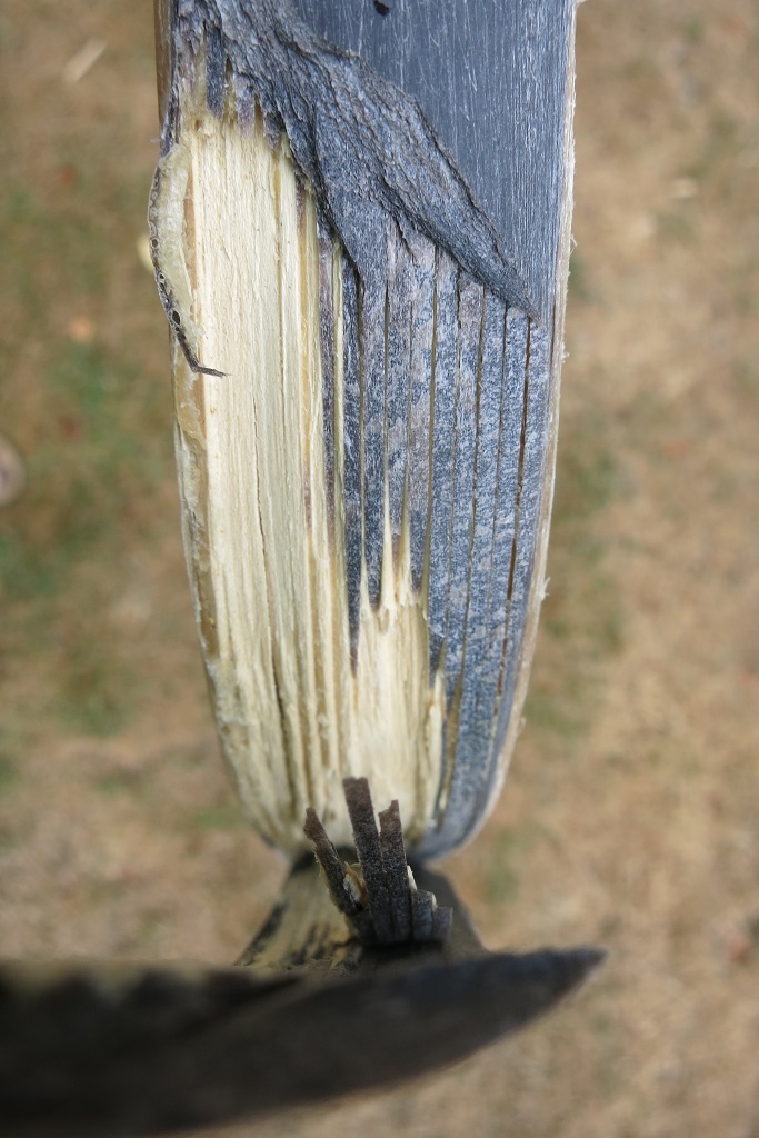

@Hieronymus: Richtige Belastungstests habe ich mit dem Horn keine gemacht.
Hier die Bruchstelle in der Nahaufnahme:

Sag mal wie dick ist das Horn an dieser Stelle? Für mich sieht es nach mehr wie 3mm aus und das wäre für diese Stelle viel zu stark. Wie dick war der der Wurfarm an dieser Stelle und wie dick war er am Kasan Auge?
Heidelzerg
Beiträge: 202
Registriert: 14.05.2015, 01:05
Hat gedankt: 3 Mal
Re: Osmanenversuch
Beitrag von Heidelzerg »
Das Horn war an dieser Stelle in der Mitte 4 mm und ist von der Mitte zum Rand hin abgerundet.
An dieser Stelle habe ich den Kasan langsam dicker werden lassen. Am Gegenarm (der hoffentlich genau gleich ist) habe ich 15 mm gemessen. Am Kasanauge hat er 13 mm.
Zu dick?
Beiträge: 3562
Hat gedankt: 33 Mal
Hat Dank erhalten: 186 Mal
Re: Osmanenversuch
Ah o.k. kommt im etwa hin. Ich habe mich in der Dicke des Horns geirrt, ich hatte die Maße von dem 40# im Kopf. Meiner hat an der Stelle 3,5mm Horn und etwa 14mm gesammt.
Beiträge: 8822
Hat gedankt: 32 Mal
Hat Dank erhalten: 109 Mal
Re: Osmanenversuch
Hieronymus hat geschrieben: 25.08.2018, 08:13 Boah das ist bitter. Es ist für mich eine komische Stelle zum Horn brechen, da die Stelle im Kasan sitzt . Hast du das Horn vor dem Aufleimen versucht zu biegen? Ich klebe nur Horn auf , dass das Biegen überlebt. Bei meinem Skythen konnte ich zwei Hörner in die Tonne kloppen, da sie beim Biegetest Haarrisse bekommen haben bzw angebrochen sind.
Völlig richtig! Bevor man den Aufwand mit so einem Bogenbau treibt, ist ein Biegetest ein absolutes Muss. Gutes Horn kann man im 2 mm-Stärke-Bereich regelrecht zusammenfalten, ohne dass sich was tut.
@Heidelzwerg: Danke für die guten Nahaufnahmen. Sieht nach einem Entlastungsbruch aus, wenn also der Bogen abgeschossen wird und diese Stelle schlagartig entlastet wird und das Horn absprengt. Im Endeffekt liegt es am Horn, die Klebung sieht gut aus.

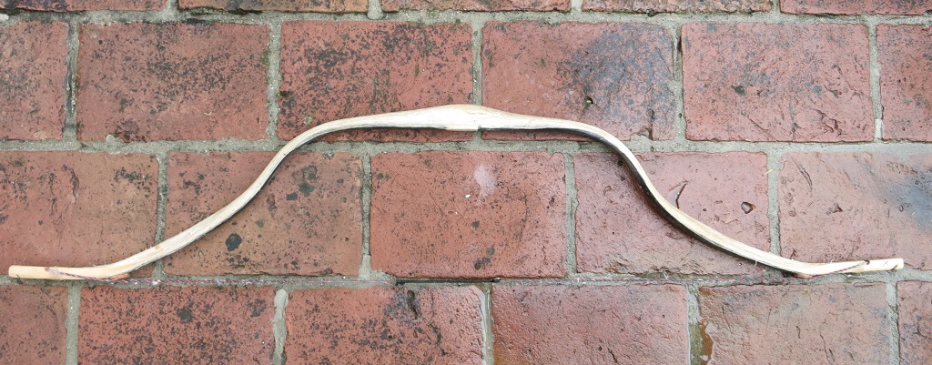

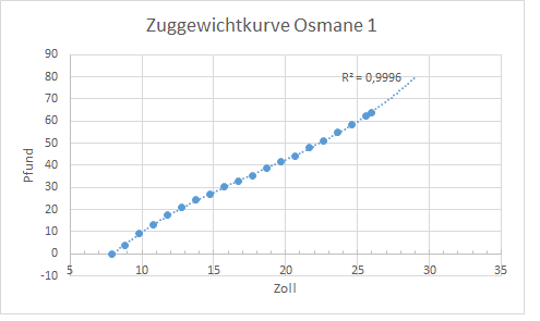

So, hier kommt mein update zu Osmanen Nr. 1 (der ohne Föhnwelle). Zunächste habe ich mal eine Zuggewichtskurve gemessen:
Weiter hab ich mich nicht getraut ihn auszuziehen, wäre auch sinnlos, da mir jenseits von 70# eh die Kraft ausgeht.
Aber die Kurve an sich fand ich schon mal gut.
Dann nahm ich ihn mal zum Weitschießen mit auf eine abgemähte Wiese:
Das gab so etwa 170 Meter (250 Schritt) mit suboptimalen Pfeilen (Holz, 28 Zoll aber nur auf ca 25 Zoll ausgezogen, 100gr Metallspitzen).
Fand ich auch zufriedenstellend - jedenfalls ist das weiter als es meine Selfbows je geschafft haben.

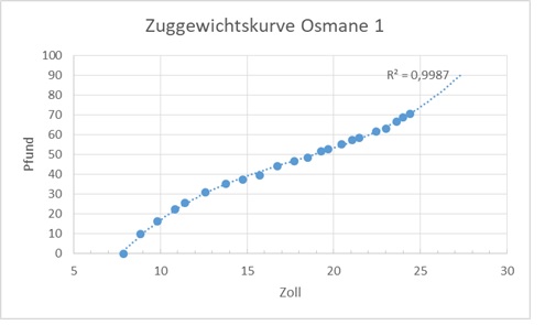

Knacken tut er übrigens nicht mehr :).
Die Auszugskurve ist vorne und hinten gerader, und wage es mittleweile bis 26 Zoll zu ziehen. Da er schwächer geworden ist, kann ich ihn auch bis 26 Zoll ziehen. Wahrscheinlich auch noch weiter, aber lieber nicht....
Er ist jetzt gute 10 Pfund schwächer - was mir sehr entgegenkommt.

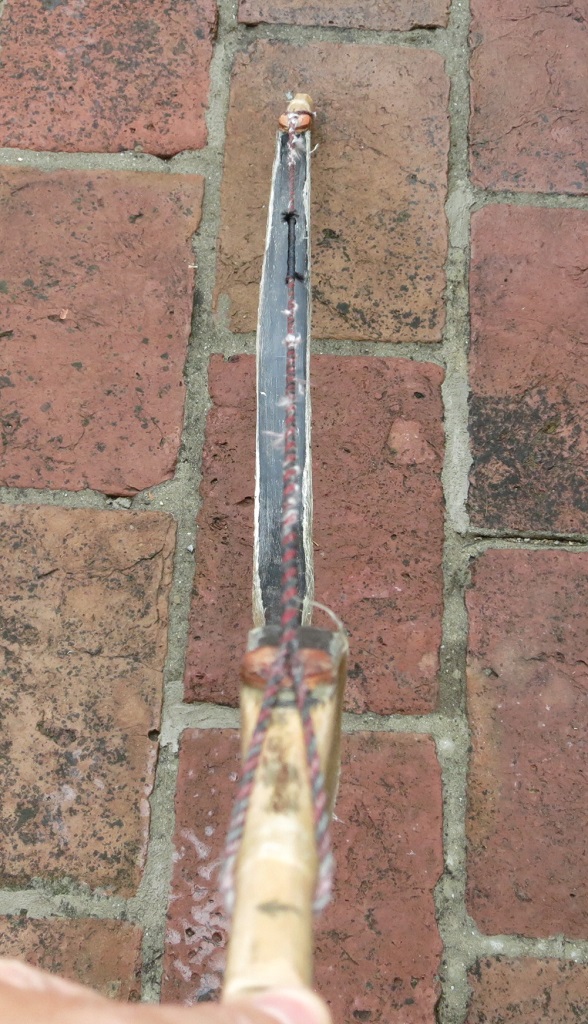

Das Problem ist nach wie vor die Sehnenstellung:
Damit ich schießen kann, muss ich ihn erstmal eine Stunde zurechtbiegen. :-\
Wie korrigiert ihr so was?
  • Im aufgespannten Zustand?
  • Im abgespannten Zustand mit Wärme?
  • Am Tisch festklemmen und Holzböcke unter die Tips schieben? Das klappt, aber leider anscheindend nicht nachhaltig..
  • Durch einseitiges Schwächen der Wurfarme, mittels "Propellereffekt"? Bei meinen Selfbows ging das.
