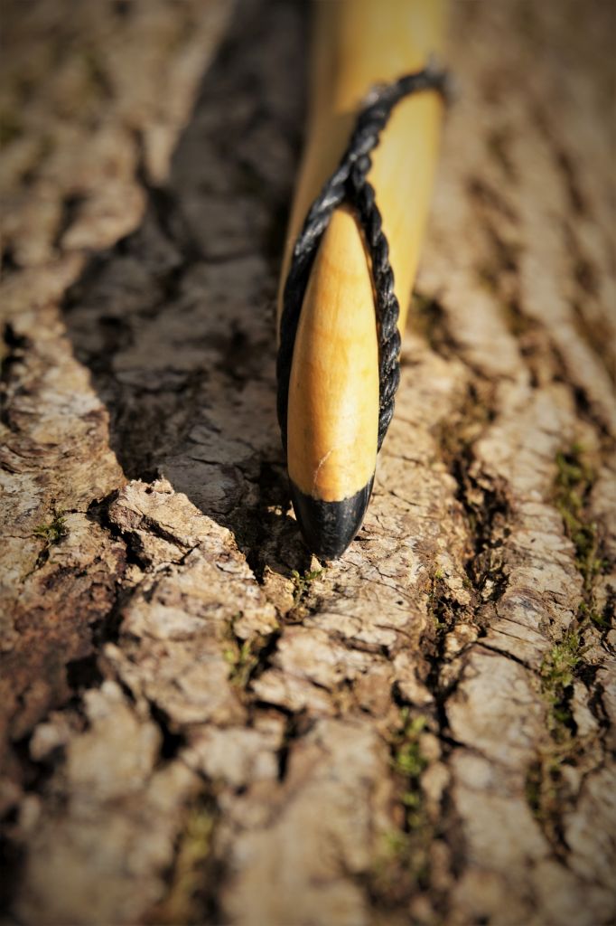

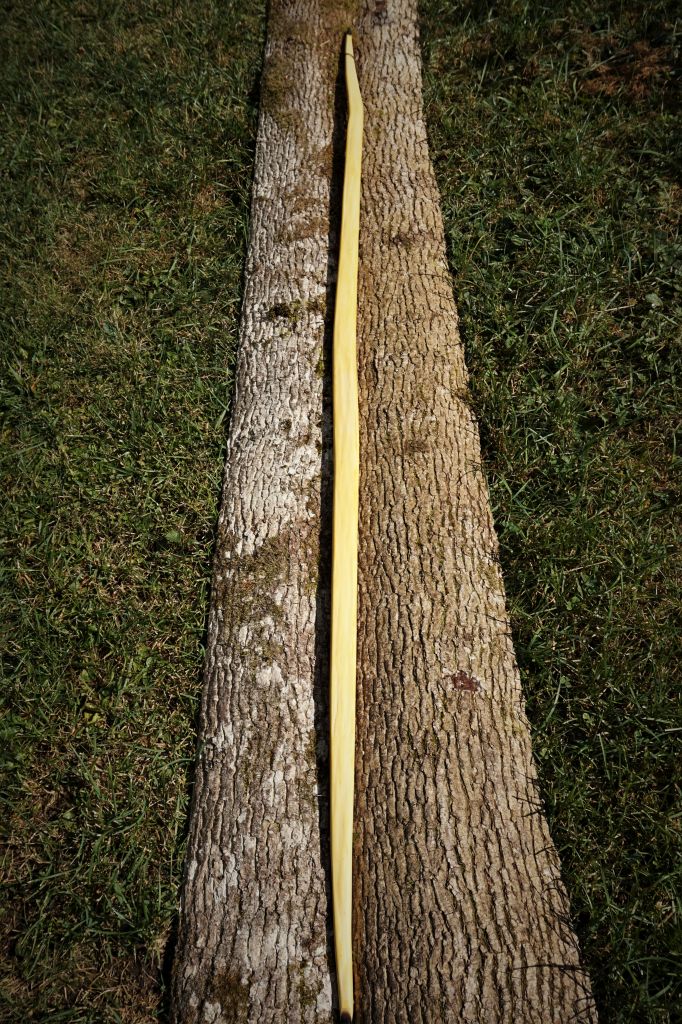

So nun bin ich endlich dazu gekommen Bilder von meinem Pfaffenhütchen zu machen. Den Bogen hatte ich vor dem SDBBT fertig gestellt und alle die da waren haben den Bogen in Aktion gesehen und einige geschossen. Ich kann nur bestätigen, dass Pfaffenhütchen ein sehr gutes Bogenholz ist, wenn man den richtigen Ast gegriffen hat. Von 3 Versuchen hat nur einer geklappt, 2 sind über den Rücken geplatzt. Immer an Aststellen, wodurch ich empfehle so astrfei wie möglich das Pfaffe auszusuchen. Zurück zu meinem.
Ich hatte Weitschießen Auf dem SDBBT mit einigen anderen gemacht, gemessen wurde mit einem 100m Maßband von Neumi.
Ich hatte mit den Pfeilen von meinem Osmanen (Bambus mit 555grain 36g) eine Weite von 187m erreicht; dies waren 10,1 gpp :) Das war mein 2. bestes Ergebnis, nur mit der Kornellkirsche (die auch noch zur Präsi aussteht) habe ich mit den selben Pfeilen weiter geschossen. Selbst mit meinem Osmanen bin ich nur 185m gekommen und der hat 65#( da war ich etwas enttäuscht)
Nun genug gelabert, hier die Daten:
NtN: 176cm
Gewicht: 540g mit allem
Maße: 3,5cm im Griff auf 8mm an den Tipps
Sehne: Spectra 10 Strang
Zuggewicht: 55# @28''
Max. Auszug 29''

Insgesamt gut, aber etwas zu meckern hab ich:
Die untere WA biegt sehr schön gleichmäßig, der Obere aber hat die Hauptbiegung in der griffnahen Hälfte, während die äußere Hälfte deutlich steifer ist... Oder gibt es dafür einen Grund, den ich so schnell nicht durchschaut habe?

Ravenheart hat geschrieben: 27.08.2018, 16:12 Oder gibt es dafür einen Grund, den ich so schnell nicht durchschaut habe?
Ja, das letzte drittel im oberen Wurfarm ist deflex und um 45° verdreht(siehe Bild 1-3) .Ich habe ihn da bewußt etwas steifer gehalten. Aber er hat einige Schüße hinter sich es kann sein das ich ihn etwas nach tillern muss an dieser Stelle. Das muß ich mir dann nochmal auf dem Tillerstock anschauen.

Hab gerade mal das Bild nochmal angeguckt. Der Biegt vor dem letzten drittel ein bischen weniger wie der Untere, so wie ich ihn getillert habe.

ich meine dies:

Ja von der rede ich auch ;) Da sind auch kleine Äste , die deflexe Verdrehung und durch so kleine Äste sind mir die anderen beiden um die Ohren geflogen, also habe ich die etwas Steifer gehalten. Es ist minimal steifer, da fehlen nur ein paar Züge mit der Ziehklinge. Lieber ein etwas steiferer oberer Wurfarm, als wieder Feuerholz.

Verstanden! Dann sage ich: Gut gemacht! :)
Behalte aber den Bereich "Hauptbiegung" ne Zeit lang im Auge! Wenn es Knitter gibt, dann DA zuerst!
