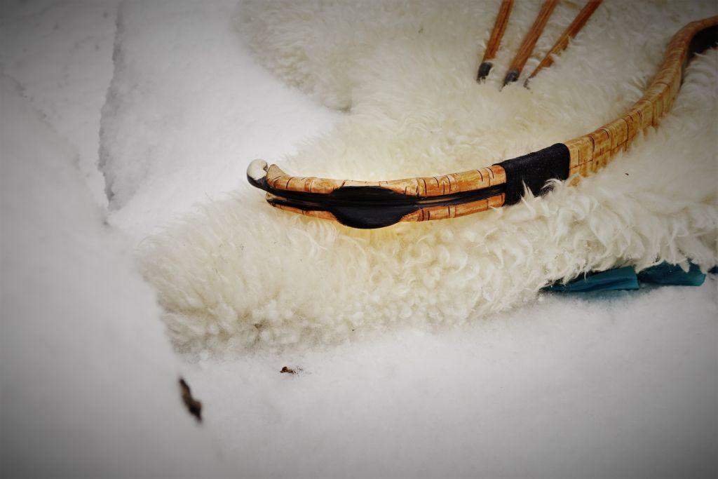

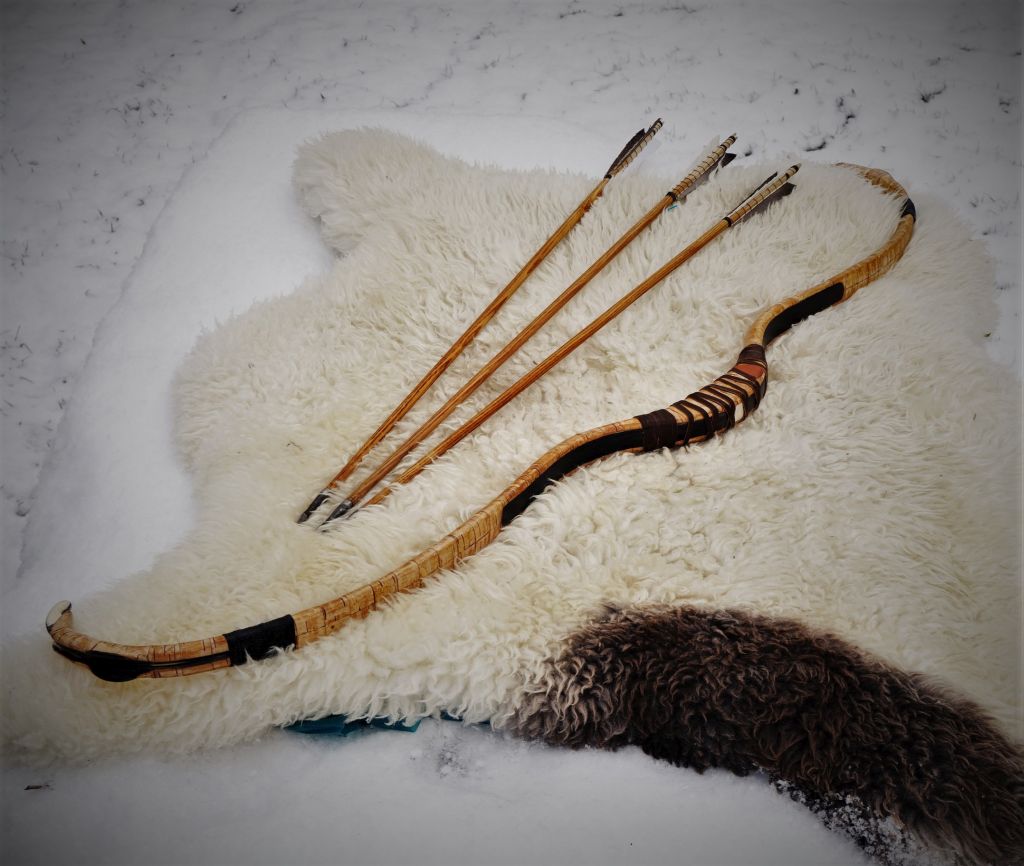

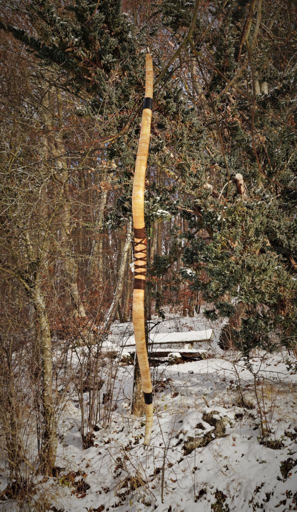

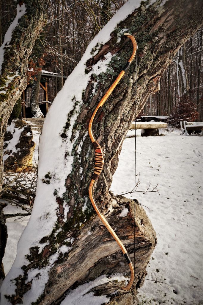

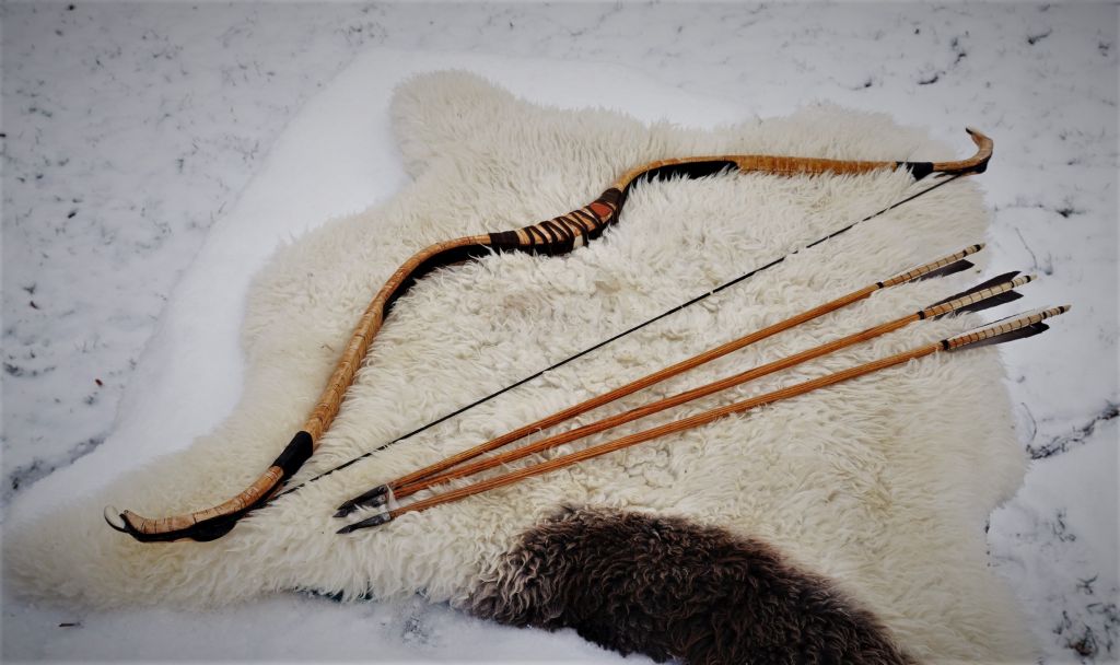

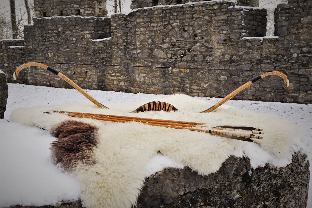

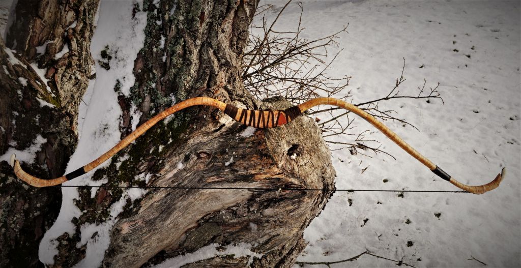

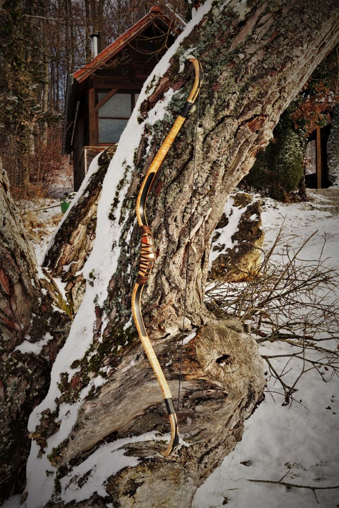

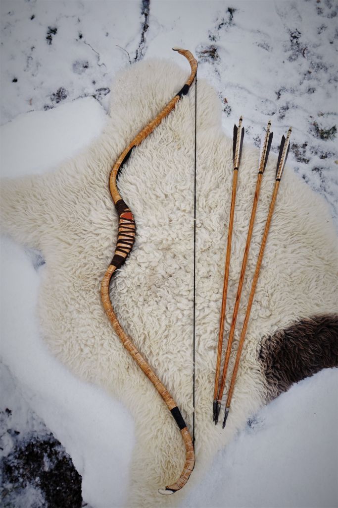

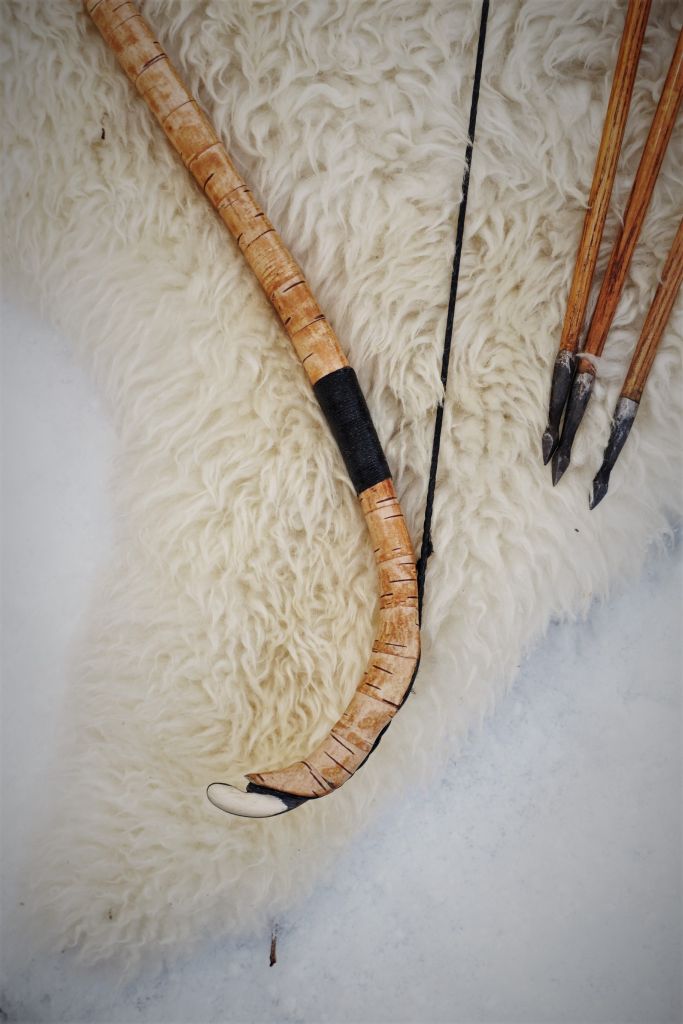

Hi Folks,
nun ist es soweit! Nach 6 Monaten Bauzeit und einigen Rückschlägen kann ich euch nun den fertigen Skythen präsentieren. ;)
Er ist nicht nach Funden gebaut, sondern ich habe ihn in der Osmanischen Bauweise gebaut.( Völlig ins Blaue geschossen, da es nur wenige Daten über die Bauweise der Skythen gibt.) Er ist noch nicht das Ende der Fahnenstange, da ist noch viel Spielraum nach oben. Dem nächsten werde ich breitere Wurfarme gönnen, da bei dieser Version die Wurfarmbreite ziemlich am Limit ist!
Ich war heute nach dem Bilder machen noch weit schießen. Mit 9gpp Pfeile mit langer Befiederung(Pfeile siehe Bilder) kam ich 197m weit und damit um 10m weiter wie mein Osmane ;) Der ist noch was drin, da ich nicht so viele Pfeile geworfen habe.
Ich bin sehr zu Frieden mit meinem ersten Skythen ;D
Danke nochmal an den Gerd , der mich dazu inspiriert hat ;)
So nun die Daten:
Länge: 130cm NtN 120cm aufgespannt.
Reflex: 24cm ab Griff 19 cm ab der oberen Welle
Maße: Wurfarme 32mm auf 16mm( nicht nachmachen!)
Gewicht: mit allem 575g
Sehne: 16 Strang Dacron gespleißt
Kern: 15 teilig aus Spitzahorn
Horn: Wasserbüffel mehrteilig
Belag: Straußensehnen mit Hautleim
Finish: Birkenrindenbacking mit Klarlack matt
Griffverstärkung: Geweihplatten
Speed: bei 9gpp 187fps
So und nun die Bilder:

Schöner Bogen.
... kam ich 197m weit und damit um 10m weiter wie mein Osmane ;) Der ist noch was drin, da ich nicht so viele Pfeile geworfen habe.
Mit welchem Auszug ? Wahrscheinlich war der länger als beim Osmanen.
Energetisch gesehen bringt ein längerer Auszug mehr als etwas mehr Zuggewicht (vereinfacht augedrückt).
Welchen Auszug läßt der Bogen (oder du in diesem Fall) zu ?

Ragnar_AT hat geschrieben: ↑12.12.2018, 12:56 Mit welchem Auszug ? Wahrscheinlich war der länger als beim Osmanen.
Nein, es waren die selben Pfeile. Ich denke es ist der größere Reflex und somit die größere Vorspannung des Skythen.

Hoi, der Bogen sieht richtig gut aus. Was ist denn eigentlich das rote Teilchen im Griffbereich; doch nicht etwa eine Pfeilauflage? Oder isses ein Arrowpass?

Neumi hat geschrieben: ↑12.12.2018, 20:03 Was ist denn eigentlich das rote Teilchen im Griffbereich; doch nicht etwa eine Pfeilauflage? Oder isses ein Arrowpass?
Tststs… ne Pfeilauflage :P Das ist ein Arrowpass aus Leder. Ich werde ihn sowieso bei Treffen dabei haben , da kannst du ihn dir genau ansehen und auch schießen ;)

Nur die Griffwicklung ist mir zu grob, die würde mir "feiner" besser gefallen.
