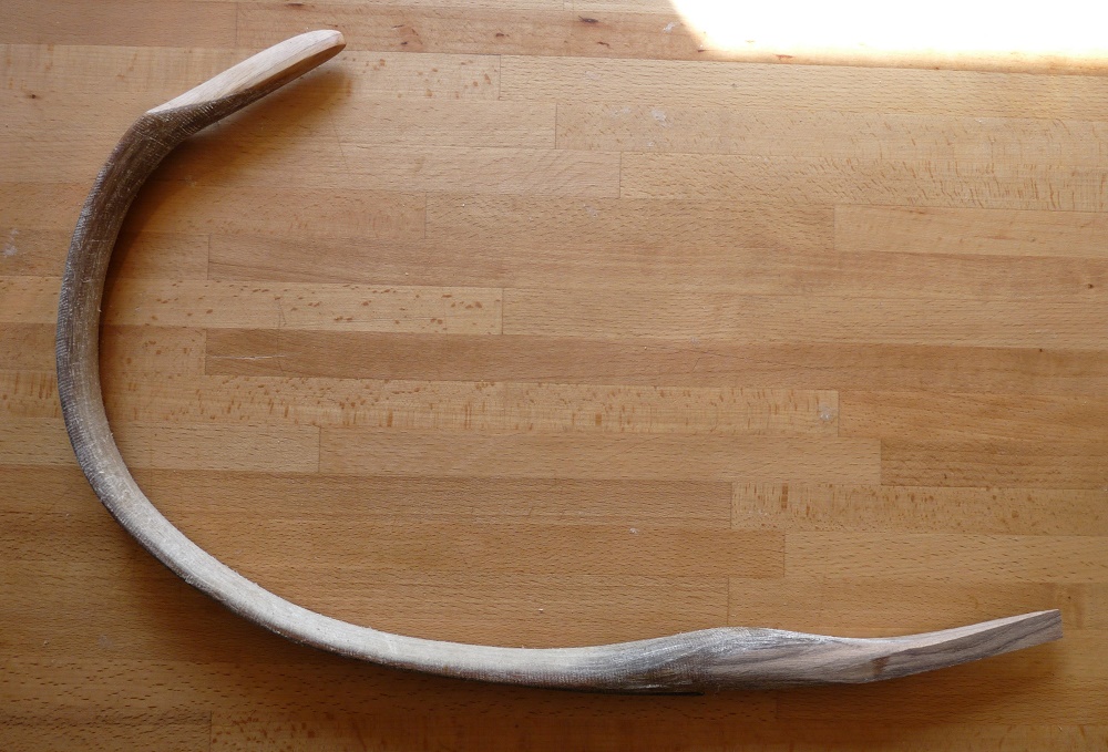

Ein weiterer Rettungsversuch, den Bogen hatte ich schon mal gezeigt und da der Einarmige gut biegt verpasse ich im eine Prothese.

Der Arm ist angeklebt,ich hoffe er bekommt vom Sehnenbelag die gleiche Vorspannung wie der andere. Mit meinem koreanisch/türkischen bin ich endlich soweit fertig um ihn zu öffnen. Es sollte ein Geburtstagsgeschenk für meinen Sohn werden, bin etwas im Verzug er hatte im Oktober.

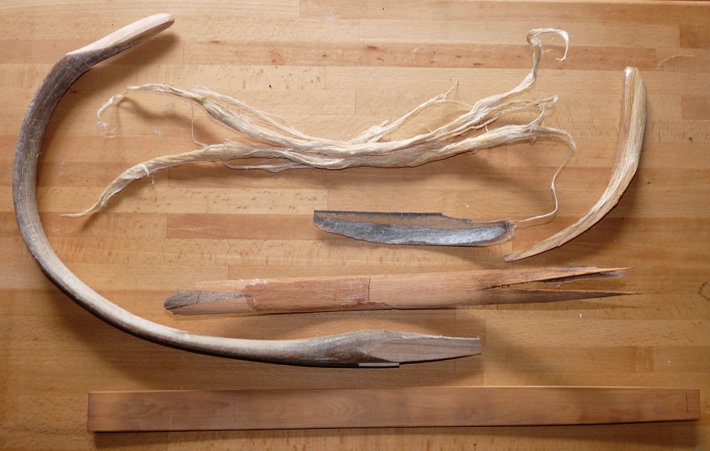

Hab noch ein Projekt,ich weiß nicht wie ich den bezeichnen soll,der Kern ist aus Holunder,die Siyahs sind recycelt und die Hornstreifen aus der Innenkurve geschnitten.Sehnen kommen rauf wenn mein Finger verheilt ist,(ein Missgeschick an der Abrichte).

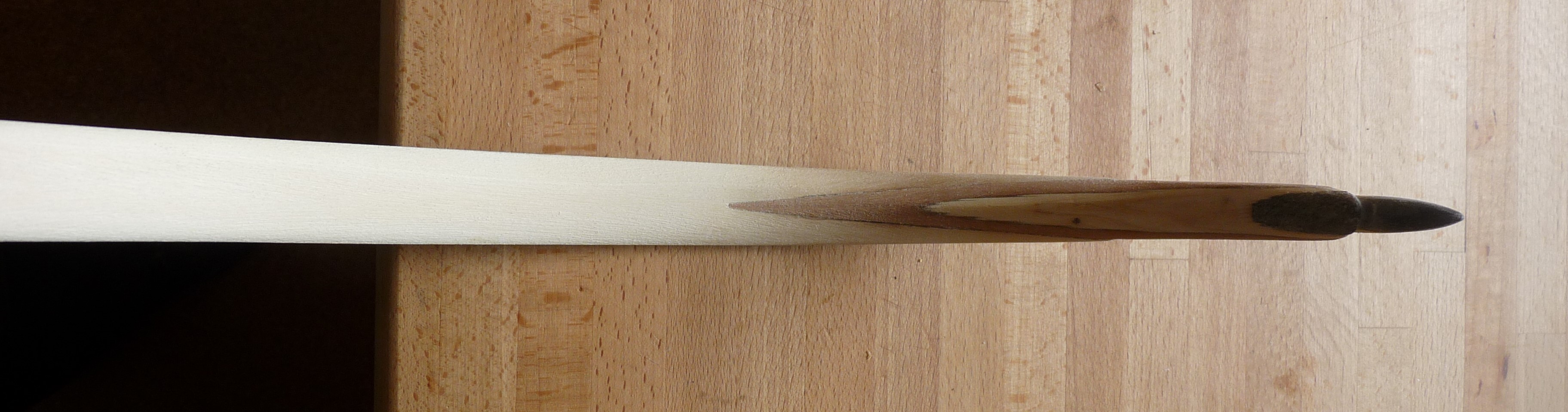

Zwei Schritte weiter, bisher ohne Probleme.

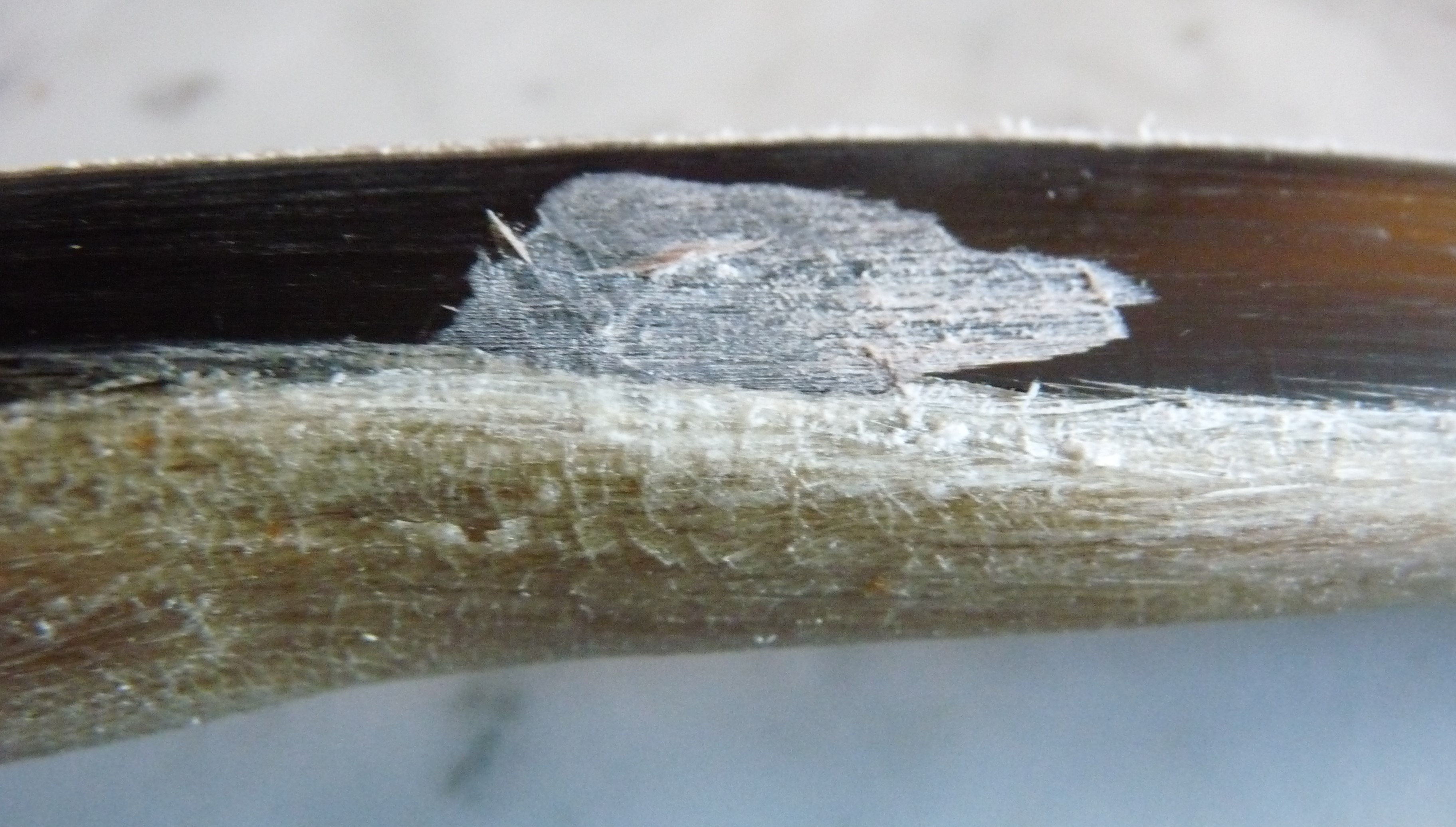

Zu früh gefreut,es hat sich eine Falte durch Delamination im Horn gebildet und der Bogen hat sich verzogen.

Was unternimmst du jetzt.
Abschleifen und an dieser Stelle mit Epoxy ein neues Horn aufkleben?
Oder das Horn komplett erneuern?

@ Becknbauer : Werde wohl den Hornstreifen runterarbeiten und einen neuen aufkleben.Ich mußte das erst mal verdauen und habe mich zwischenzeitlich mit einem Eibenbogen beschäftigt,jetzt bin ich völlig frustriert.

Moin, check mal die holzfeuchte der eibenreste- ich bin ziemlich sicher, dass das Holz zu trocken war.

@ Ralph : Ja ist mein Plan, endlich mal aufräumen, Schmiede fertig machen und Pfeilspitzen hämmern. @ Neumi : Mein Messgerät zeigt sehr unterschiedliche Werte,von 0 -13% im frischen Schnitt.
