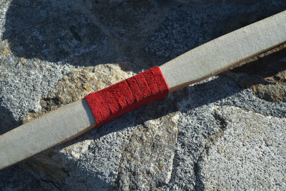

Re: Finish für Leinen-Backing - Öl oder Lack?
Dann versuche ich mich mal zu erklären
Der Bogen war ein "normaler" Haselbogen - einer meiner Ersten und entsprechend schlecht getillert. Er hatte 30 lbs auf 28 Inches.
Durch den wirklich schlechten Tiller hat sich am Rücken an einer ausgeprägten Schwachstelle ein Span abgehoben. Den Bogen habe ich dann 2 Jahre erstmal in einer Ecke geparkt.
Jetzt habe ich ihn mit mehr Erfahrung wieder rausgeholt - wegen des Spans ein Leinenbacking draufgemacht und ihn komplett retillered, sodass die Schwachstelle deutlich weniger ausgeprägt ist und die Zugarme überhaupt erstmal gleichmäßig ausziehen (Ja, ich weiß
Er hat nun 22 lbs auf 28 Inches - die Belastungen halten sich also in Grenzen und hat zumindest das erste Dutzend Schüsse überlebt. Ich hoffe jetzt ist mein Vorgehen etwas klarer?
Habe ich das jetzt richtig rausgehört, dass man ein Leinenbacking relativ problemlos mit Öl behandeln kann?
Falls das Leinen jetzt noch eine schöne trockene Oberfläche hat, wird es sich mit dem Öl vollsaugen und nur noch unansehnlich aussehen. Zumindes war das bei mir so. Also optisch wird es kein Highlight werden. Mit Lack wird es aber auch nicht besser aussehen.
Grüße, Marc
Grüße, Marc
Hast du das Öl auch auf den Rücken gemacht? Sieht gut aus.
- Beiträge: 6816
- Hat gedankt: 281 Mal
- Hat Dank erhalten: 412 Mal
Es stellt sich die Frage, wie das von Dir benutze Leinen überhaupt aussieht. Es gibt schließlich nicht nur eine Art Leinengewebe das man benutzen kann. Als nächstes kommt die Frage wieviel Kleber Du benutzt hast und ob das Gewebe mit Kleber gesättigt ist. Mach doch mal ein Foto. Wenn ich ein Leinenbacking mache, dann sättige ich das Leinen mit Leim - ich benutze allerdings auch ein etwas groberes Gewebe.
- Beiträge: 6321
- Hat gedankt: 80 Mal
- Hat Dank erhalten: 251 Mal
Servus,
ich hab wie Neumi geschrieben hat auch bei meinen Leinenbacking das Leinen mit Leim gesättigt und nach dem alles trocken war mit Leinölfirnis versiegelt.
Zeig doch mal ein paar Bilder von deinem Bogen. Rücken und Bauchansicht.
