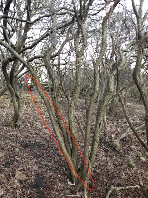

durch Zufall bin ich am 2.1. auf Weissdorn gestoßen, ein geeigneter Anlass am Saplingbow teilzunehmen:
So stand er vor mir:

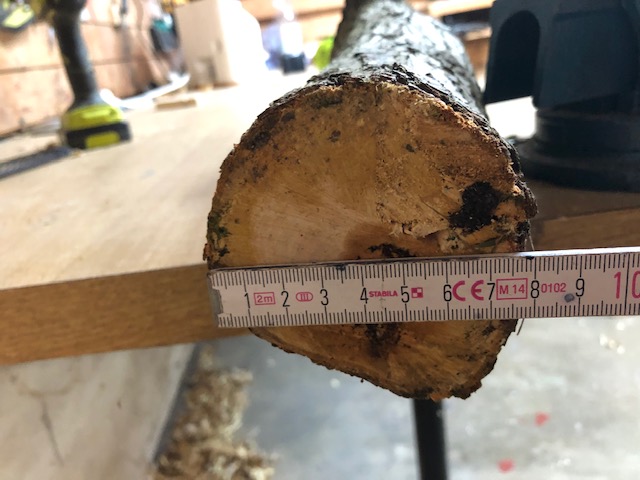

Der Anschnitt und die Rinde:
Zuerst habe ich die WA des Saplings bis auf den Markkanal reduziert sowie den Bast und die Rinde entfernt. In der Breite habe ich verhältnismäßig viel Fleisch dran gelassen, so dass ich noch genügend Platz habe, die Sehnenlage zu korrigieren. Der Stave ist leider nicht ganz grade:
