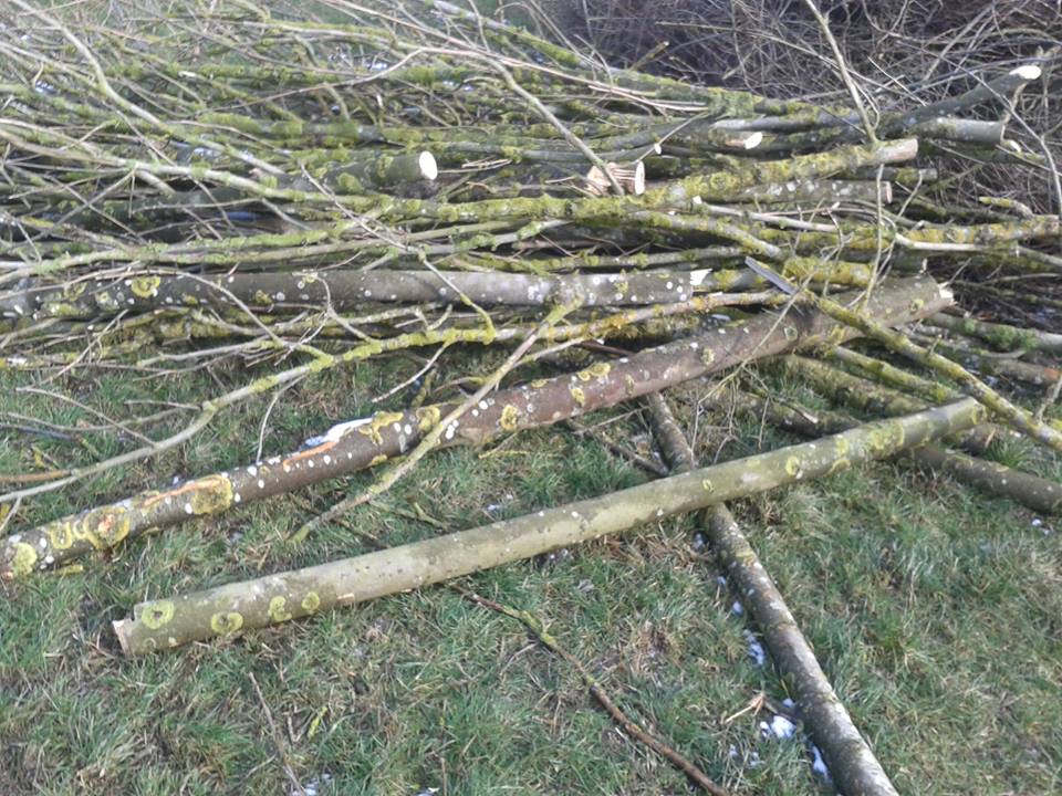

Da wo vor fast 400 Jahren die Söldner sich gegenseitig erschlagen haben. Hartriegel. 23 Schösslinge ohne starke Knicke.
Könnt ihr mir Tipps fürs Begradigen speziell für Hartriegel geben? Pfeile daraus hatte ich noch nicht.

Ja, lass es bleiben. Lassen sich zwar wiederwillig geradebiegen, aber leg sie ein paar Wochen flach hin, dann sind sie wieder so krumm wie vorher. Hab's aufgegeben. Sonst gaeb das recht stabile Schaefte. Ich nehm Hartriegel bei Pfeilen nur noch als Vorschaft.

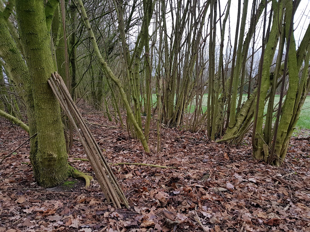

Mal n bischen Füttern diesen Faden. ;)
Hasel in Hundewick:
Ein paar Kilometer weiter standen junge Feldulmen. Eine hab ich sofort mitgenommen. Bei dem 5 bis 8 cm dünnen Stämmchen ließ sich die Rinde jetzt schon ganz leicht abziehen. Auch der Hasel ist pitschnass unter der dünnen Rinde.

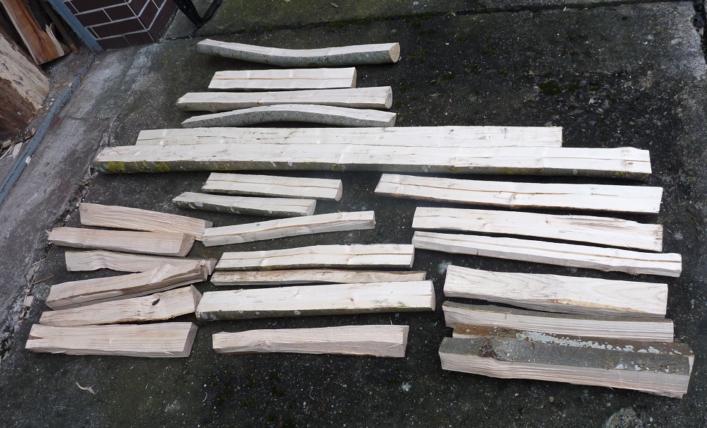

Servus,
Der Wind hat eine Hainbuche geworfen und damit ist für mich auch etwas Bogenholz angefallen, die ersten beiden Meter waren morsch, danach war das Holz aber noch gesund. Mit der Motorsäge vorgeschnitten und dann gespalten.

Was ist das denn das für ein lustiger Hammer mit dem superdünnen Stängeli als Griff :D :D
Beiträge: 6344
Hat gedankt: 81 Mal
Hat Dank erhalten: 258 Mal
Re: Es ist Holzzeit! Teil 6
Das ist ein „Schlägl“ mit dem haben wir früher das Holz gespalten, mit dem Schlägl schlägt man auf die Spaltaxt, der Schlägl ist aus Holz, denn Eisen auf Eisen ergibt Splitter.
Beiträge: 6829
Hat gedankt: 285 Mal
Hat Dank erhalten: 414 Mal
Und das dünne Griffchen hält? - erstaunlich.

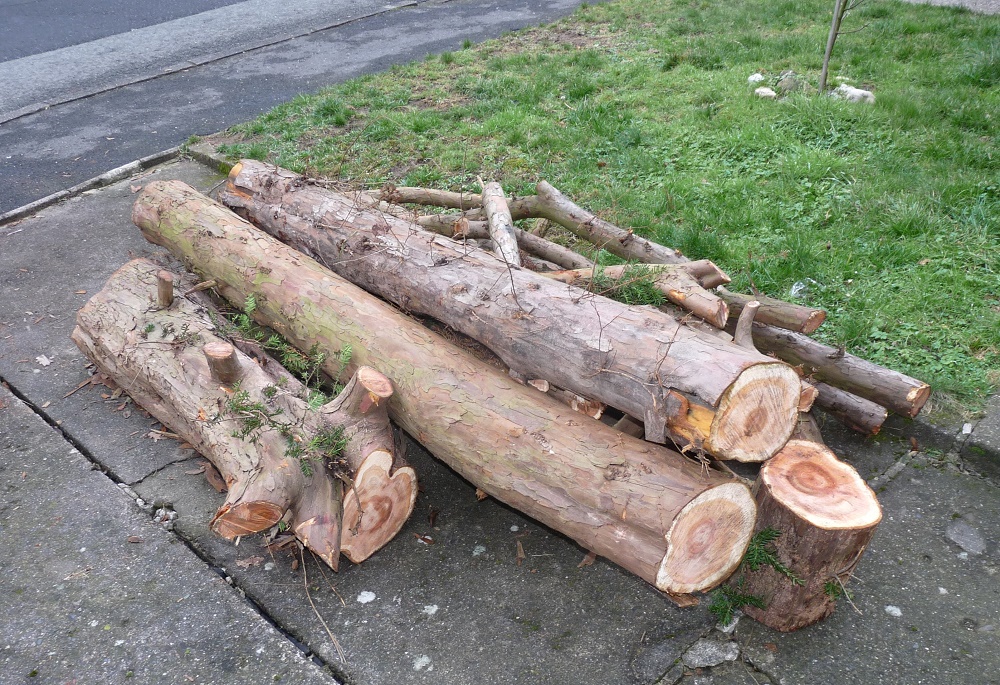

Vorgestern beim Spaziergang habe ich etwas Ahorn gefunden ,und gestern ,ich kann mein Glück kaum fassen,kam noch Eibe dazu und alles nur für Hilfe bei der Arbeit die gestürzte Eibe zu entfernen.
Es wird belohnt mal raus zu gehen.
Die Beute.
Die Beute.
Das reicht für einige Komposits
Wird noch anstrengend diese Woche.
Die Ringe sehen für mein Verständnis nicht schlecht aus.
