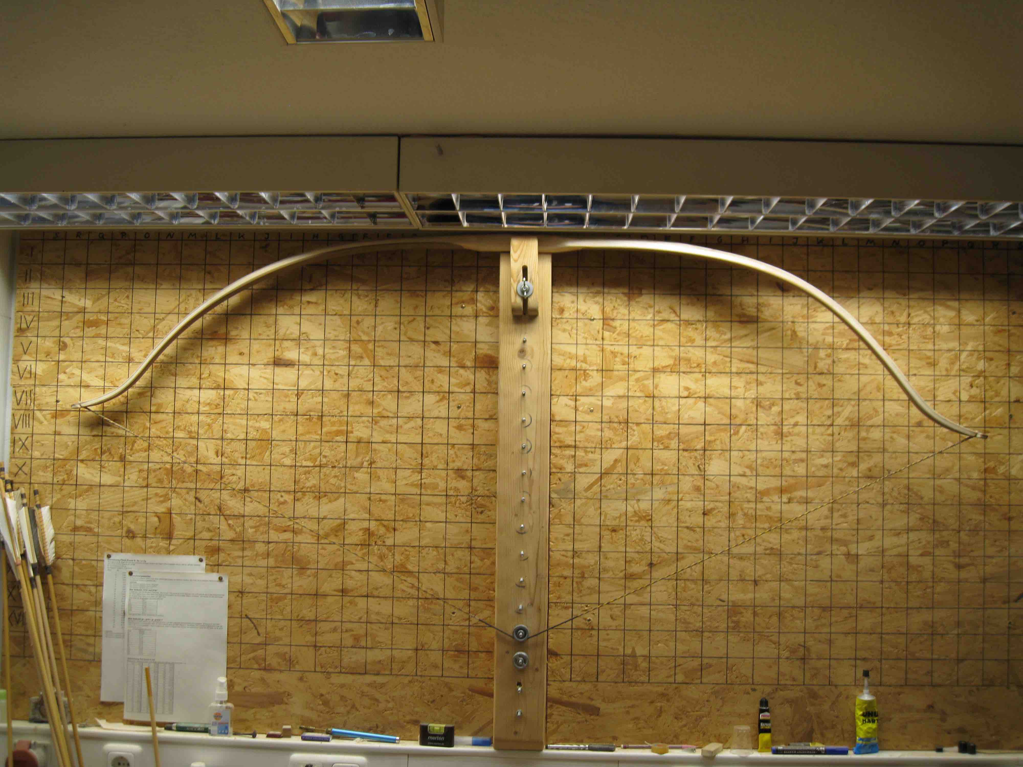

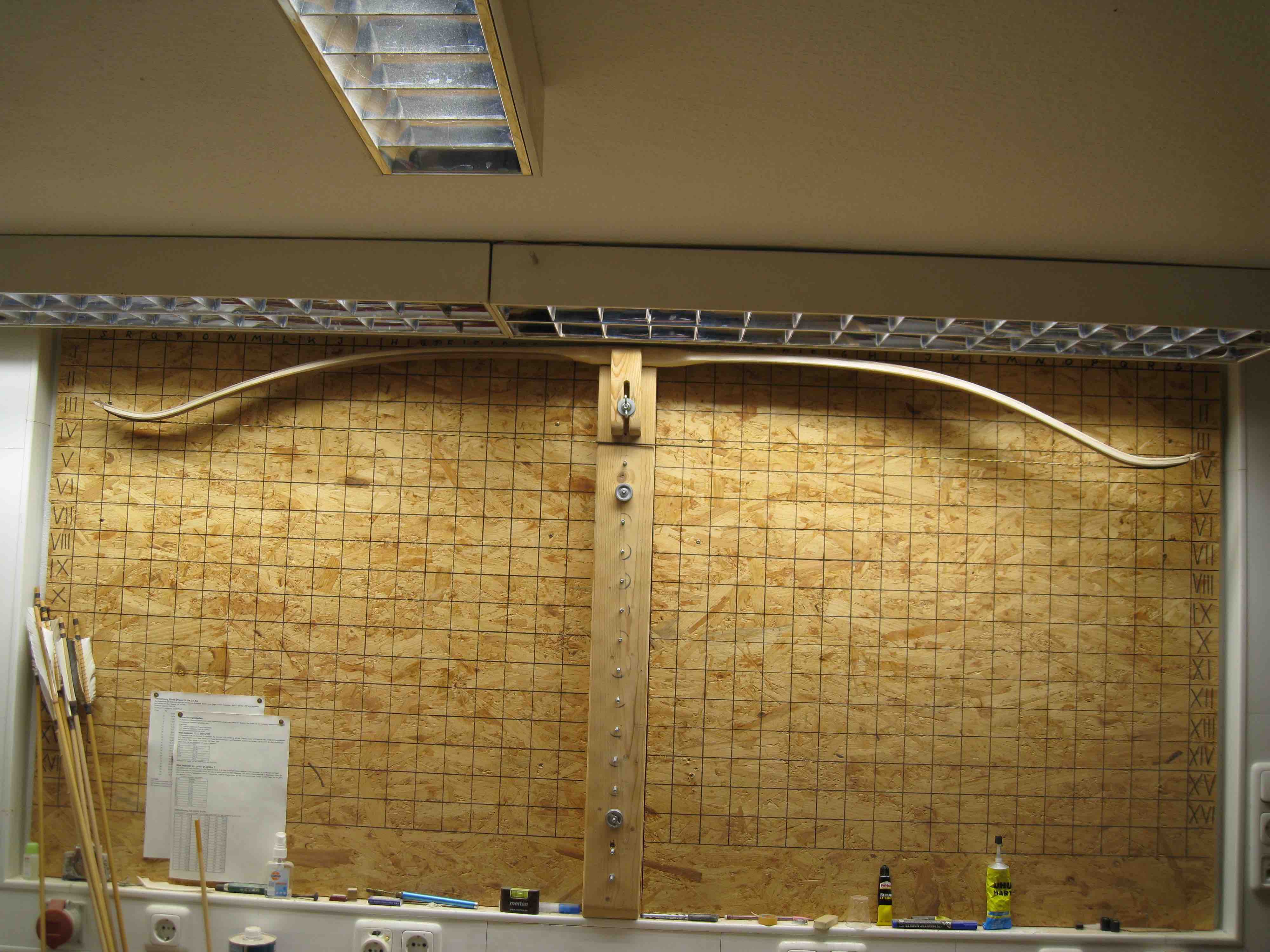

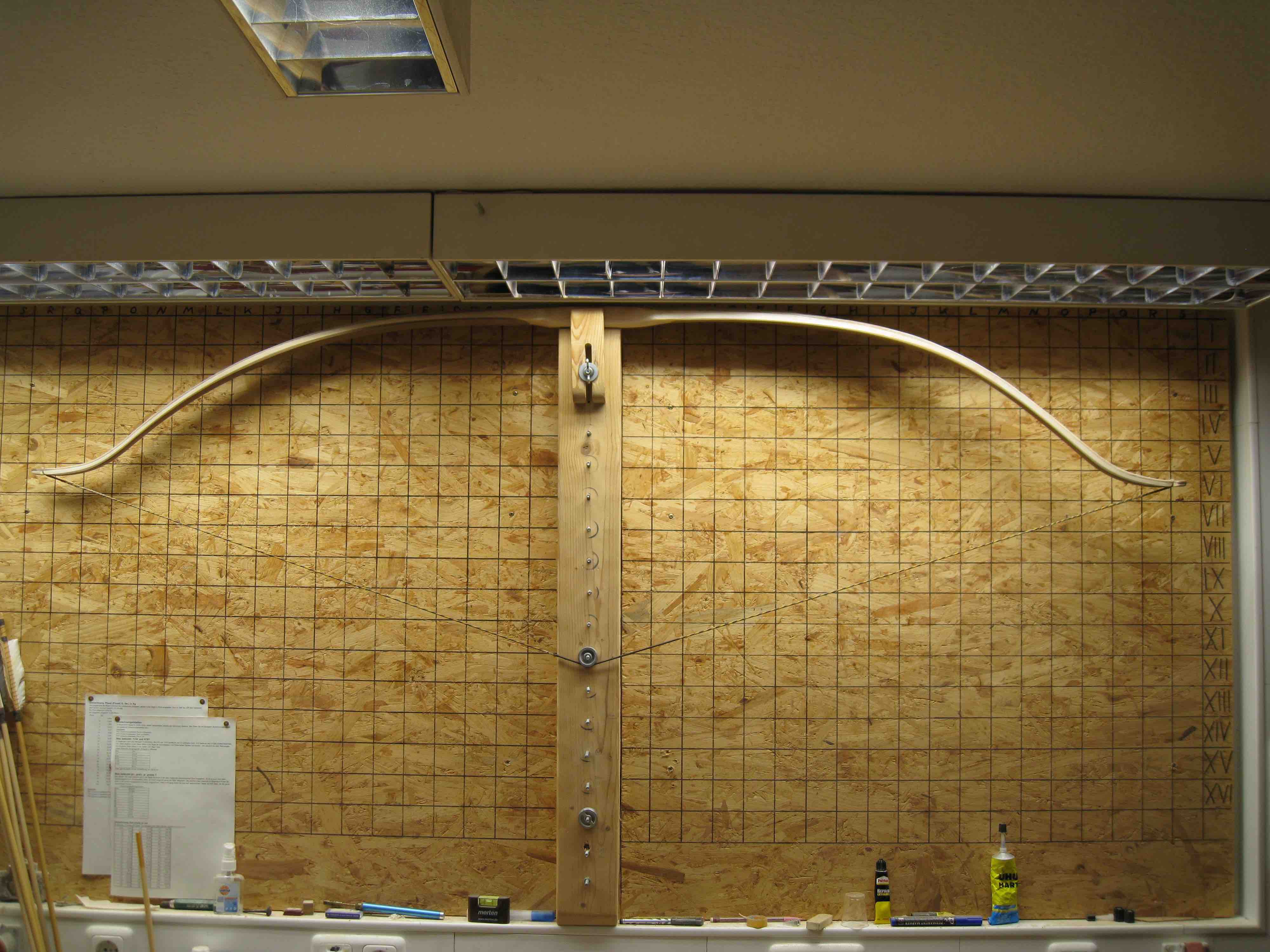

Ach ja ich bin kein Meister im Bogenbau und bin für die Beurteilung des Tillers sehr dankbar, wenn mir jemand Tipps geben könnte wo ich noch was verbessern kann. Ich übe jedenfalls fleißig und bin auch neu im Forum. Schön dass es sowas gibt. Danke an die Leute die auf Fragen antworten.
- Becknbauer
- Beiträge: 942
- Hat gedankt: 52 Mal
- Hat Dank erhalten: 51 Mal
Re: Sehnenbelag wasserfest machen
So auf Anhieb würde ich sagen am rechten Wurfarm Griffnah noch ein bisschen mehr biegen lassen und dann den rechten insgesamt noch etwas schwächer machen.
Der Bogen liegt nicht immer am gleichen Punkt auf dem Tillerstock auf. Das ist nicht gut.
Infos zur Bogenlänge und die Form des Bogenprofils wäre noch interessant.
Welcher Wurfarm soll den Oberen/unteren ergeben?
Oh shit, da war links gemeint.und dann den rechten insgesamt noch etwas schwächer machen.

Zur Beurteilung des Tillers sollte der Bogen genau im rechten Winkel zur Sehne fotografiert werden. Die obere Kante (Bogen oder Tillerwand) muss parallel zur Bildkante laufen, die Linse der Kamera im Idealfall auf Höhe der Wurfarmenden.
Ein Bogen sollte nie länger als 2 sec im Vollauszug stehen, auch nicht an der Tillerwand. Eh das Foto gemacht ist, ist der Bogen überdehnt oder angebrochen.
Deine Tillerwand ist ja schon gut ausgestattet: jetzt noch ein Seilzug mit Umlenkrolle dran. Dann kann man kurze Auszugszeiten für das Foto einhalten.

Ich glaube aber, ich lehne mich nicht mit der Behauptung aus dem Fenster, dass rechts, wie Becknbauer auch schreibt, nach dem Griff geschwächt werden muss. Das sieht man schon auf Standhöhe.
