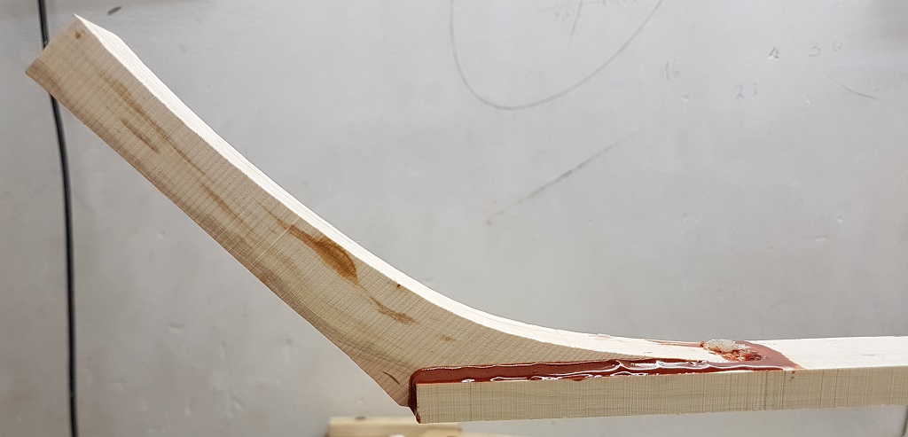

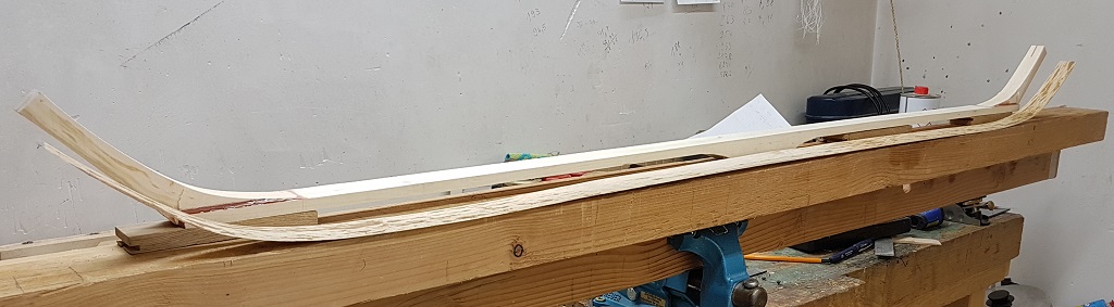

Sodele, hier gehts nun endlich weiter. Das Holz verliert zwar immer noch etwas Wasser, aber das iss mir mal egal.
Die Bandsäge ist auch umgezogen, nämlich von der Garage in den Keller und ist jetzt soweit einsatzbereit (leider muss ich morgen wieder ein Bauteil reklamieren - die unendliche Geschicht ::) ).

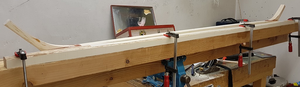

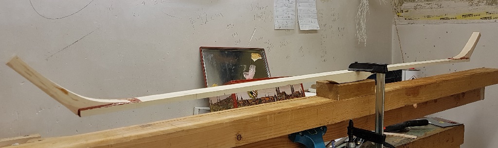

Die Hainbuche hab ich zugeschnitten (WA mit 12 mm Dicke und 40 mm Breite). Dann heute die Siyahs angepappt und morgen wird das Hasel-Rücken-Laminat geschnitten.
Und hier Fotos :)
Mit Zwingen
Mit Zwingen
Zwingen entfernt
Zwingen entfernt

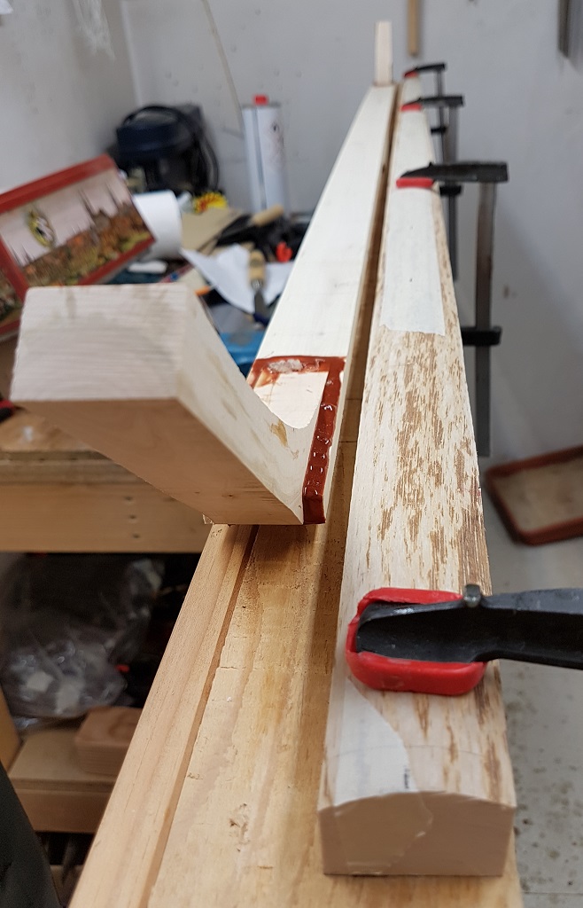

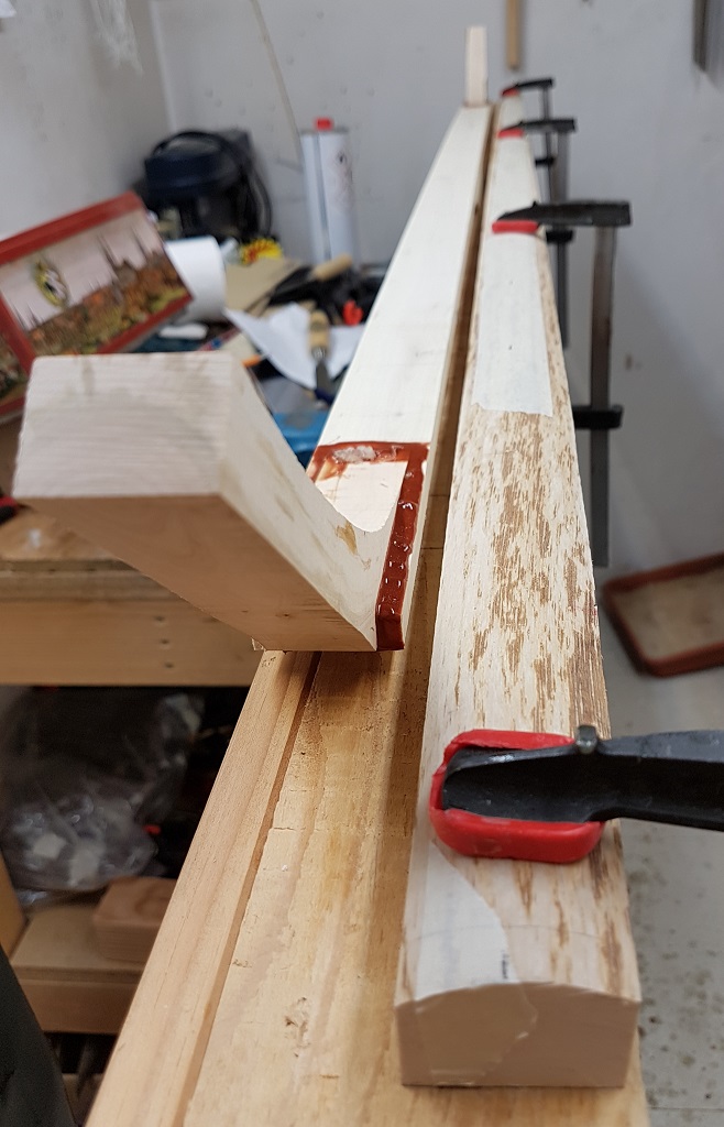

Hier die Bauchlage mit den Siyahs

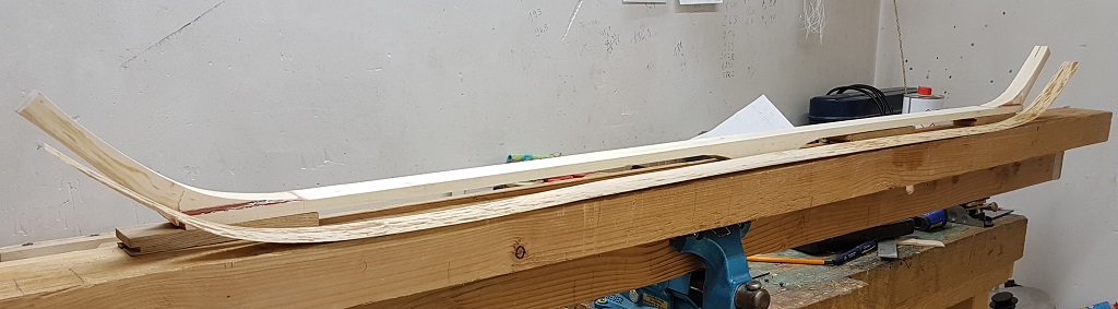

Hier Hasel mit sehr schöner Rückenwölbung  und Hainbuche -
Hasel und Hainbuche
Hasel und Hainbuche

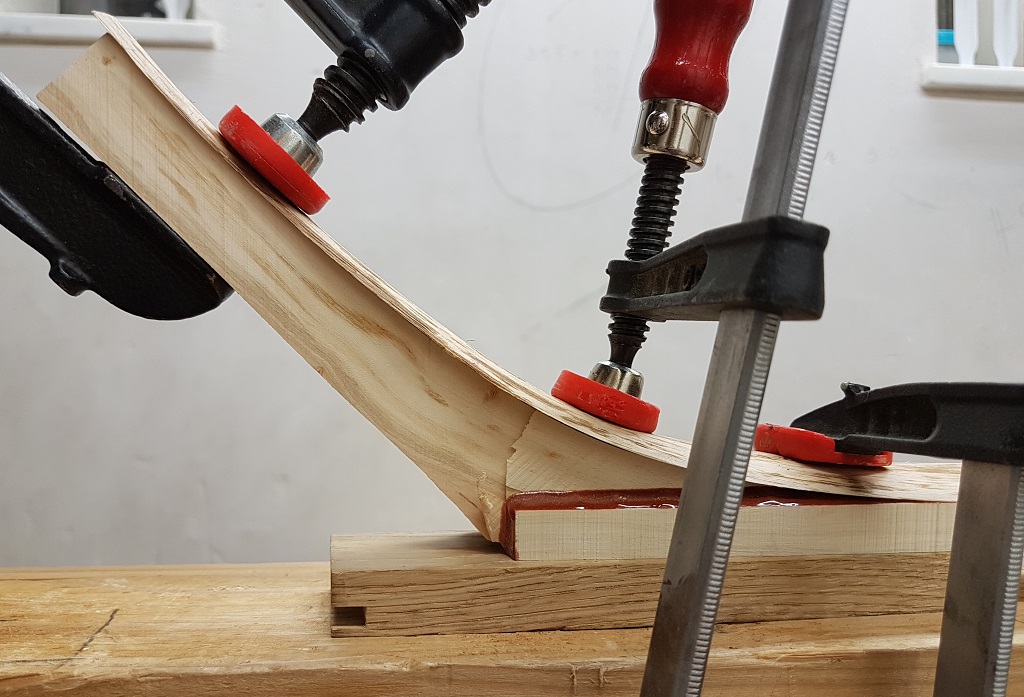

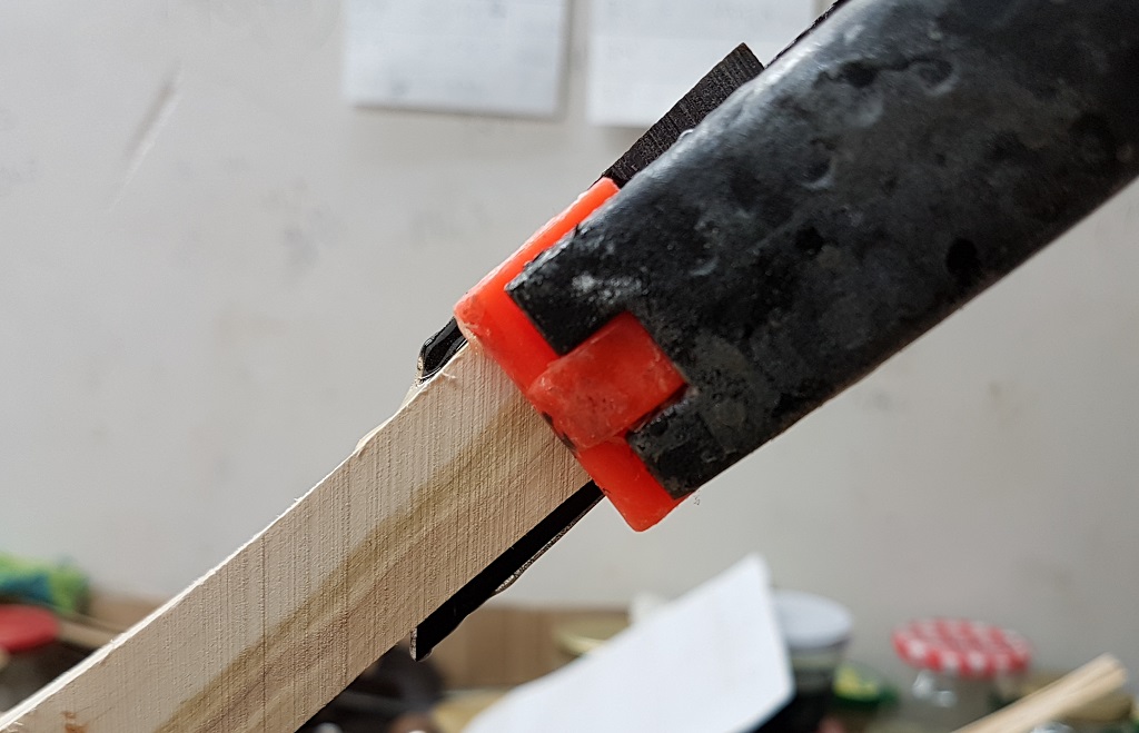

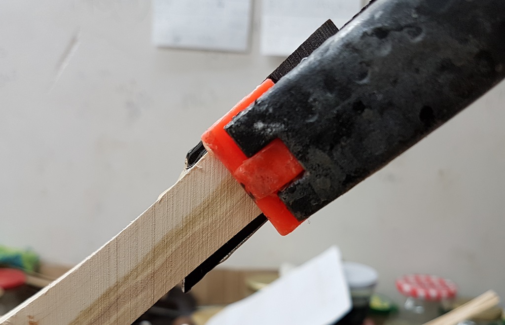

Gestern habe ich mit der Bandsäge vom Hasel das Rückenlaminat runter geschnitten - freihand ca. 8 mm dick. Dann mit dem Hobel getapert, ca. 3 mm - 7 mm.
Heute dann an die Bauchlage mit den Siyahs rangebogen (HLP) und noch ne Nockverstärkung in die Siyahs geklebt.
Und morgen will ich dann das Laminat aufkleben.

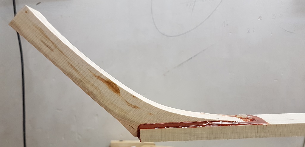

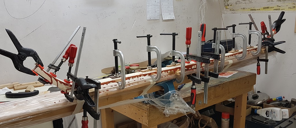

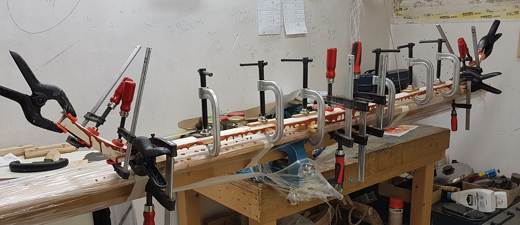

Hasellaminat dran gezwungen
Hasellaminat abgekühlt - sieht gut aus

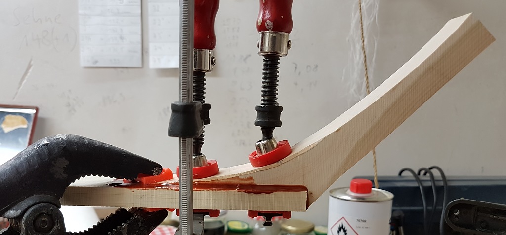

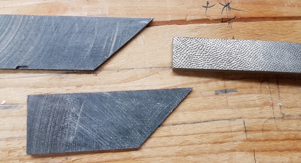

Die Hornplättchen in der Dicke angepasst

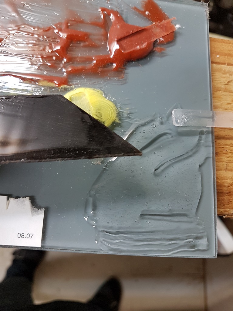

UHU Schnell Epoxid angerührt
Und das Horn eingeklebt

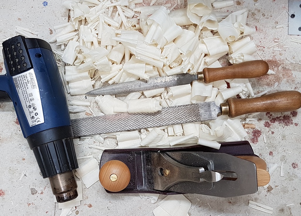

Und noch etwas Werkzeug (Säge vergessen)

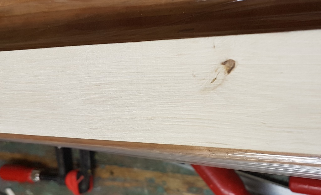

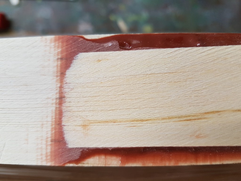

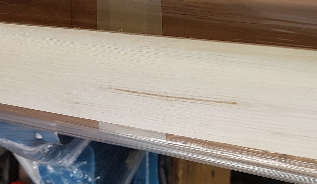

So, die Teile sind verklebt.
etwas aufgeraut
etwas aufgeraut
nochmal aufgeraut mit unschöner Stelle im Holz
noch mehr aufgeraut
noch mehr aufgeraut
und gezwungen mit leichtem Reflex

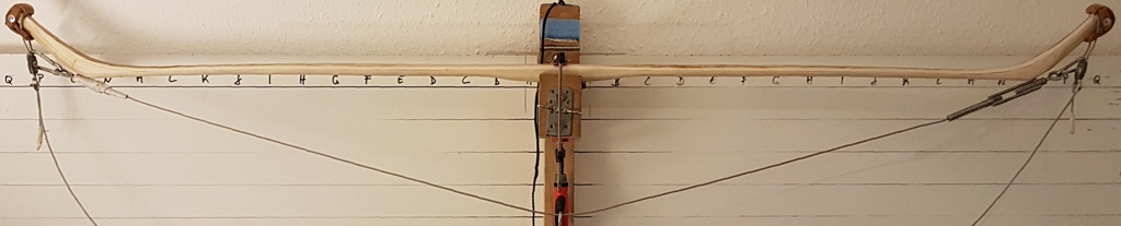

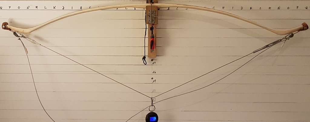

Heute ging es weiter. Die Bogenform ausgesägt und zurecht geraspelt, den Griffbereich angepasst (schmaler und dünner gemacht) und den Siyahs die entgültige Form gegeben. Alle Kanten mit der Ziehklinge abgerundet.
Und so sieht das jetzt aus:
Den Taper der beiden Laminate habe ich wohl ganz gut geschätzt, ich habe nur an 2-3 Stellen nochmal kurz mit der Zieklinge gekratzt. Ich gehe mal davon aus, dass ich im mittleren WA-Bereich noch etwas kratzen muss, wenn der Bogen auf Standhöhe aufgespannt ist, aber ansonsten isser fast fertig (wird ja auch Zeit :o ) und wird morgen hoffentlich nicht brechen (abgesehen davon, dass er wohl noch etwas zu stark ist ::) )
