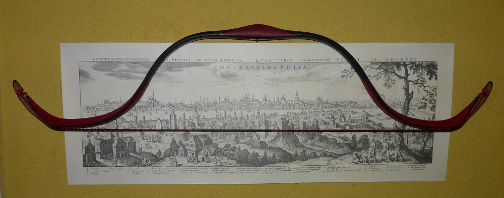

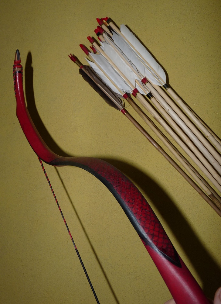

Nach einigen Horn-transplantationen und einem Umschlag mit leichtem Schaden am Kern habe ich ihn retten können. Das Kernholz der Wurfarme und des Griffstücks ist Eibe ,die Siyahs sind ein Roteiche /Eibe Verbund. Wasserbüffelhorn auf dem Bauch, 2 Lagen Straussensehnen und Rinderrückensehnen für die letzte Lage,alles mit Hasenleim geklebt.Eingepackt ist der Bogen im Griffbereich mit Rohhaut vom Hundekauknochen,Der Siyah-Kassanbereich mit Fensterleder, das passt sich perfekt an und verdeckt die Sehnenwicklung am Knie.Für den Saalbereich habe ich Schlangenleder verwendet von welcher Schlange weiß ich nicht, kam von ebay. Der Bogen ist 110cm von N/N und wiegt mit 14 X Dacron 345 g. Wurfarmmitte 11 X 30 mm. Er hat 60# bei 26" weiter traue ich mich noch nicht. Wenn ich was vergessen habe bitte nachfragen.
1 Stunde nach dem abspannen

Herzliche Glückwunsch zur erfolgreichen Rettung.
Hat sich gelohnt.
Das ist ein schöner Bogen geworden.

Auch von mir herzlichen Glückwunsch !
Mit welchen Farben wurde denn die Rohhaut bemalt? Taugen da normale Acrylfarben oder muss das irgendetwas spezielleres sein?

Servus, der ist wirklich schön geworden, tolle Verarbeitung.

Hi Gerd,
super, Top gerettet ;) Gratulation zu deinem neuen Osmanen.
Elbenberger hat geschrieben: 27.01.2019, 16:18 Der Bogen ist 110cm von N/N und wiegt mit 14 X Dacron 345 g. Wurfarmmitte 11 X 30 mm. Er hat 60# bei 26" weiter traue ich mich noch nicht.
Gutes Gewicht für die 60#.
Warum traust du ihm noch nicht? Glaubst du bei 28'' fliegt das Horn wieder ab? Ich finde der biegt sehr harmonisch.

Das ist wirklich ein sehr schön gelungener Bogen.
Damit wirst Du auf jeden Fall ein guten Platz im BDM machen.

@ Markus Ich werde mich langsam an die 28'' rantasten und ja so'n bisschen Schiss das mir alles um die Ohren fliegt hab ich schon. Danke an alle für die Anerkennung.

Gratuliere! Toll, dass das noch was geworden ist.
Deine Angst vor dem Knacks jenseits der 26'' kann ich gut verstehen. Ich würde ihn erstmal eine Weile bei diesem Maximalauszug schießen... und dann einen neuen Bauen, den man voll ausziehen kann.
