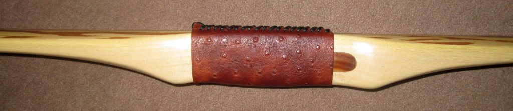

Nach langer Zeit der Abstinenz vom Forum und zwei zwischenzeitlich am Tillerstock gebrochenen Bögen bei viel zu wenig Zeit zum Bauen, möchte ich mich mit der Präsentation eines (bis dato) geglückten Bogens zurückmelden. Spezieller Dank geht an TomTom für den exzellenten Stave und die Beratung. Ebenso vielen Dank an James Rempp für die Diskussion über das Design und die finale Abnahme des Tillers. Die Eckdaten:
Bogenholz: Ulme
Länge NtN: 171,5 cm
Zuggewicht: 60# @ 27"
Standhöhe: 6"
Gewicht: 670g
Design: Mix aus Pyramidal und Semipyramidal (von James Rempp abgeschaut)
Breite an Fades: ca. 4 cm
Breite an Tips: ca. 1 cm
Set: ca. 1.5"
Tipoverlays und Pfeilanlage: Kuhhorn
Griff: Kalbsleder in Staußoptik
Sehne: 10 Stränge Fast Flight
Finish: True Oil

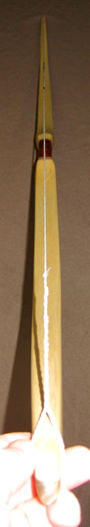

Sehnenverlauf
Sehnenverlauf

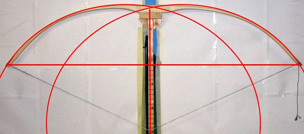

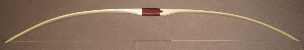

Full Draw @ 27"
Full Draw @ 27"
Hoffe, er gefällt euch. Schießt ziemlich scharf das Teil. Eventuell könnte ich die Tips noch ein bißchen schmäler/dünner machen. Wollte aber erst mal sehen, ob er hält und wie er sich verhält. Keinerlei Stauchrisse oder sonstwas zu erkennen bisher.

Ich finde ihn schön und den Tiller auch gelungen.Oben biegt er super, unten biegt er m.M. nach gut 2/3 vllt. etwas zuviel und ganz außen etwas zu wenig.

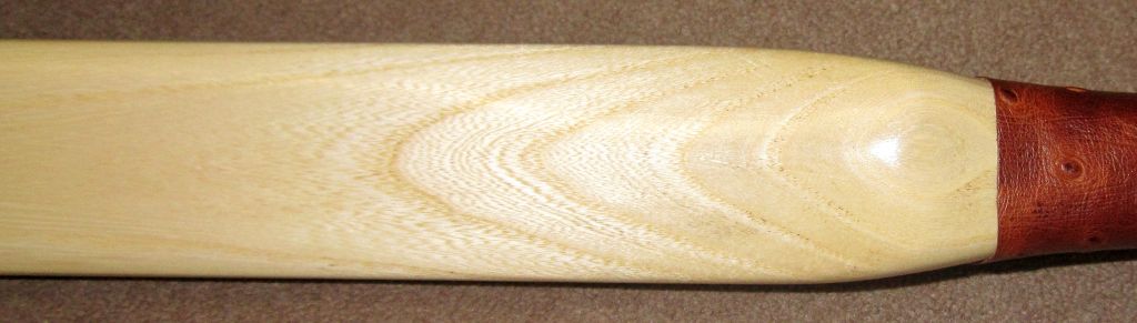

Der Bogenrücken ist auch sehr hübsch.

Sehr schöner Bogen. Bei der Beurteilung des Tillers würde ich mich dem Rotzeklotz anschließen.

Die Bastreste auf den Wurfarmen sehen super aus und der Arrowpass ist sehr gut gelungen. Das Griffleder gefällt mir auch sehr gut.

Servus, schön verarbeitet gefällt mir sehr gut auch das Design, vor allem das Griffleder ist sehr schön.
Der obere WA scheint etwas stärker zu sein als der Untere?

Sehr schick, der Bogen. Der Griffbereich gefällt mir besonders gut (die Gestaltung der Fadeouts). Und die Oberflächenbearbeitung sieht top aus.

Gefällt mir sehr gut, vor allem der Griff ist erste Sahne. An den Tips hats meiner Meinung noch n bisschen viel Material.

Wollte das glitzegleiche wie der Kamerad oben schreiben: Sehr geiler Griff, sieht echt top aus.

Beim Tiller bin ich auch der Meinung wie Rotzeklotz und Schnabelkanne.

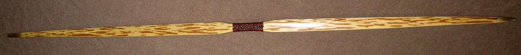

Zu den Tips: Ja, ich denke, daß ich die noch etwas schmäler machen werde. Die Hornoverlays werden dann auch von der Seite schöner und insgesamt werde ich sie etwas filigraner gestalten. Daß ich das Holz für die Overlays so stark angeschrägt habe, war aufgrund einer ziemlich unregelmäßigen und seitlich abgeschrägten Oberfläche am Ende des unteren Wurfarms. Es ist dann tatsächlich etwas schräger geworden, als ich ursprünglich vorhatte. Eigentlich wollte ich, daß die Overlays etwas nach oben rausstehen. Aber nun ist es nun mal so wie es ist.
Zum Tiller: Ich hab mir das Bild nochmal genau angeschaut und kann Eure Beurteilungen durchaus nachvollziehen. Ich denke, daß es an der Perspektive (leicht von oben) liegen könnte. Unten seht ihr ein Tillerbild, das ich vor dem finalen Finish am Tillerstock gemacht hatte. Da sieht es sehr ausgewogen aus. Unterer Wurfarm ist rechts im Bild. Die Pfeile heben auch unglaublich sauber von der Bogenhand ab. Ich hab den Bogen bisher immer ohne Handschuh an der Bogenhand geschossen, und kein einziges Mal habe ich ein Ratschen der Federn auf der Hand gespürt. Die Pfeile gehen auch sauber gerade raus. Einzig seitlich wobbeln sie ein bißchen zu viel, da der Spine nicht paßt (ich denke, sie sind etwas zu weich). Insofern glaube ich, daß der untere Wurfarm schneller sein müßte als der obere, auch wenn er (vielleicht aufgrund der Perspektive?) etwas schwächer aussieht. Er ist auch etwa ein halbes Zoll kürzer als der obere. Hmmmmm. Was meint ihr?
Kurzer Nachtrag: Ja, auf dem Tillerbild wirkt der untere WA griffnah noch etwas zu steif (auch der obere, aber nur ganz wenig). Das hatte ich während des finalen Finishes noch korrigiert (sonst nix geändert). Nur ein neues Tillerbild hab ich dann nicht mehr gemacht.

Das Gute wurde ja schon geschrieben und dem schliesse ich mich an,was ich noch überarbeiten würde wäre die Griffschnürung und die Sehnenkerben könntest du noch glätten.Gut gemacht schöner Bogen. Viel Spass mit ihm wünscht Gerd
Wazuka
Beiträge: 1130
Hat gedankt: 4 Mal
Re: Ulme 60# @ 27"
Beitrag von Wazuka »
Elbenberger hat geschrieben: 30.01.2019, 13:02...was ich noch überarbeiten würde wäre die Griffschnürung ...
Psssssst, menno, ich hatte gehofft, daß das keinem auffällt ;-)
Und die Kerben mach ich beim Verschmälern natürlich auch noch glätter!
Beiträge: 1366
Hat gedankt: 52 Mal
Hat Dank erhalten: 67 Mal
Re: Ulme 60# @ 27"
@wazuka:
Das hab ich mir aber au gedacht.. Wenn man den Bogen auszieht schafft man es nie genau das Bildle aus der Perspektive zu machen, dass es an beiden WA genau gleichmäßig gebogen aussieht (Zumindest hab ich das noch nie geschafft :D )

Re: Ulme 60# @ 27"
Servus, ja wenn die Pfeile sauber abheben dann ist es ok, ein Bild kann natürlich täuschen.
