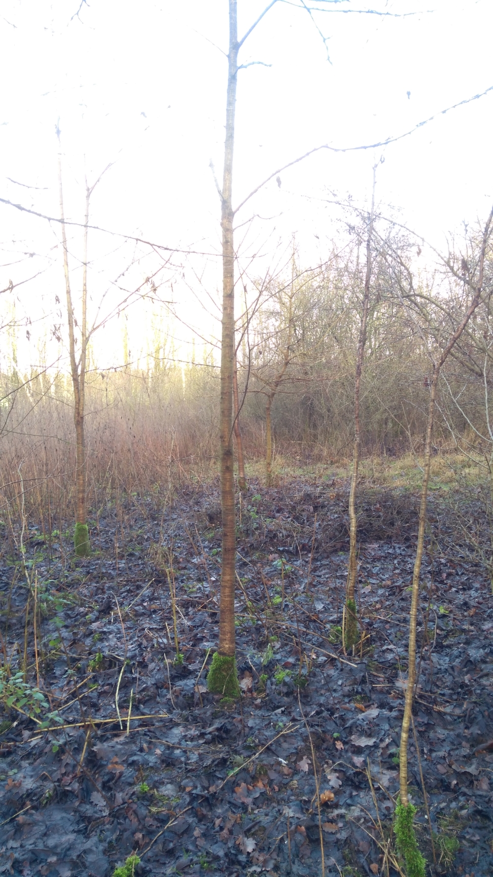

Ich bin leider erst heute zum Ernten gekommen.

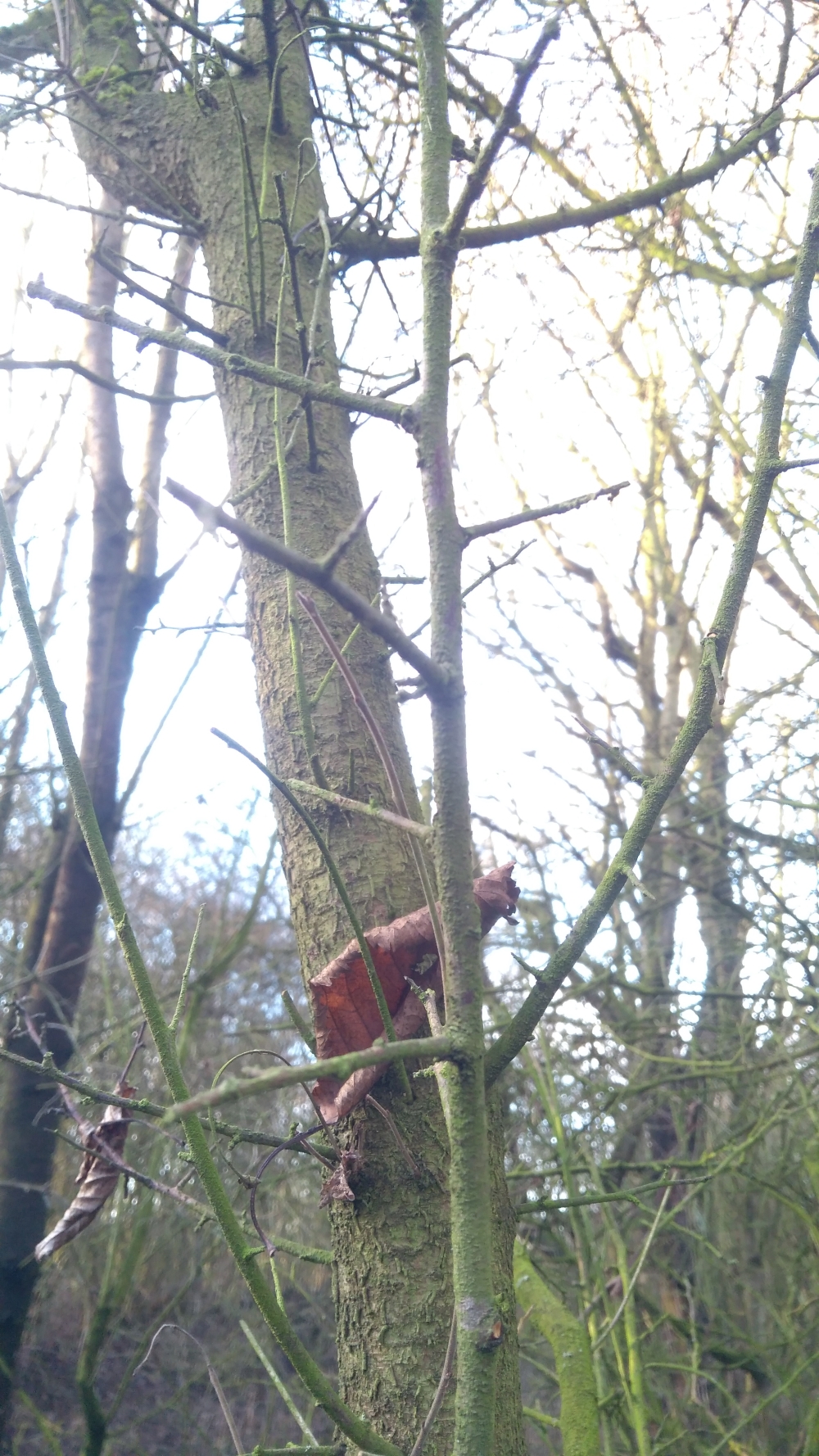

Habe mir eine (Japanische?!) Kirsche und eine Schlehe ausgesucht.
Ich habe beide Hölzer noch nicht verwendet und bin dementsprechend gespannt.
Die Enden sin jetzt versiegelt und sie liegen draussen. Morgen kommt dann die Rinde runter. Und der Schwarzdorn Viele Grüße Verena

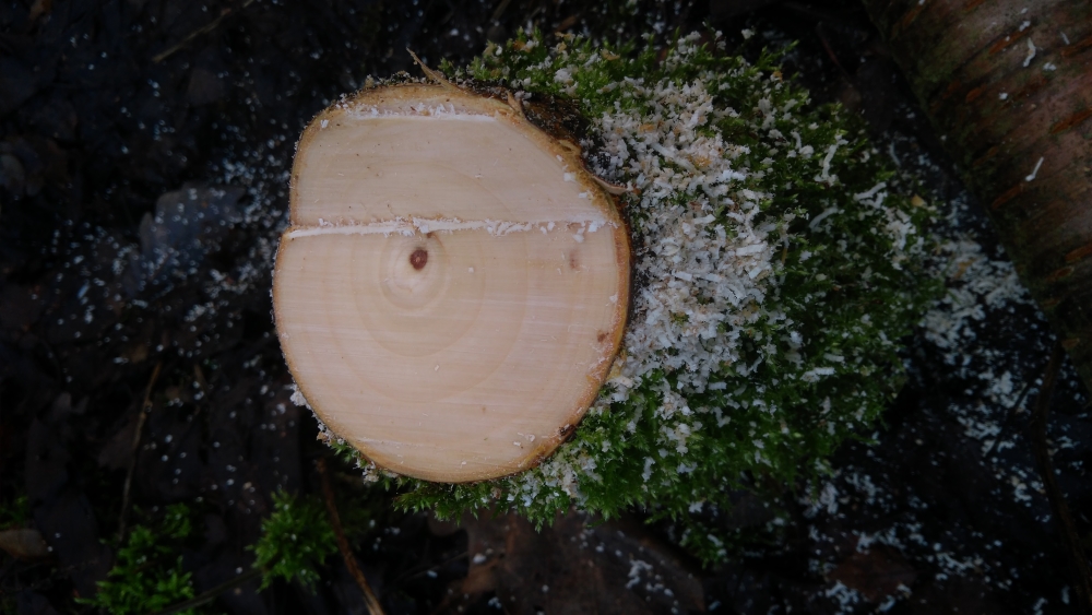

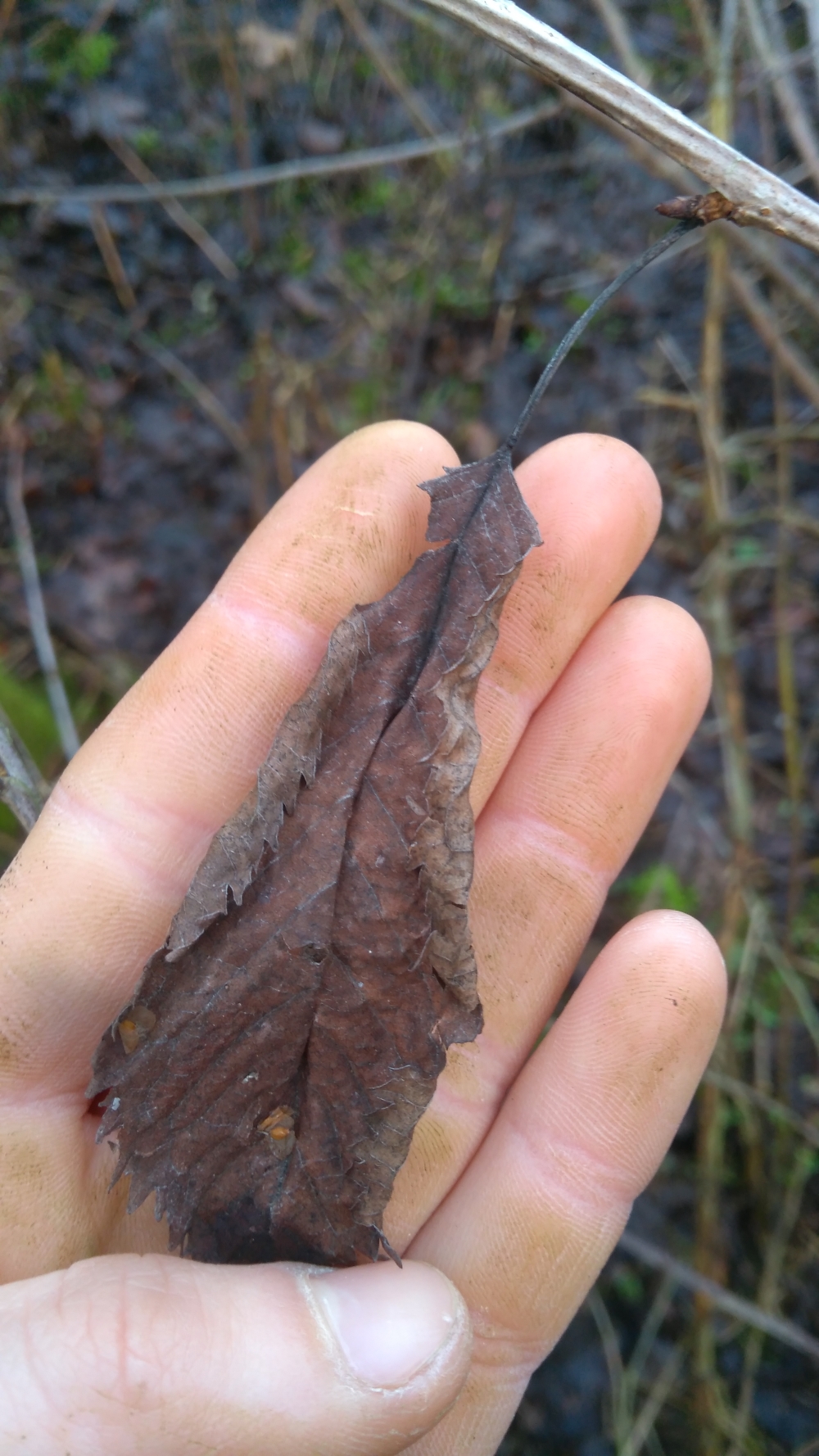

Bist du sicher, dass die Schlehe eine ist? Normal haben die einen recht deutlichen Kern auch wenn sie noch recht duenn sind.

Das is zumindest irgend ne Prunus also taugt das egal ob ohne oder mit Kern.

Ich bin mir schon ziemlich sicher eigentlich.

Servus, schwierige Staves die du ausgesucht hast, denke auch das der eine Schlehe ist.

Das ist keine Schlehe. Schlehe ohne dunkelbraunes Kernholz gibt es nicht.

Ich tippe mal auf Kirschpflaume

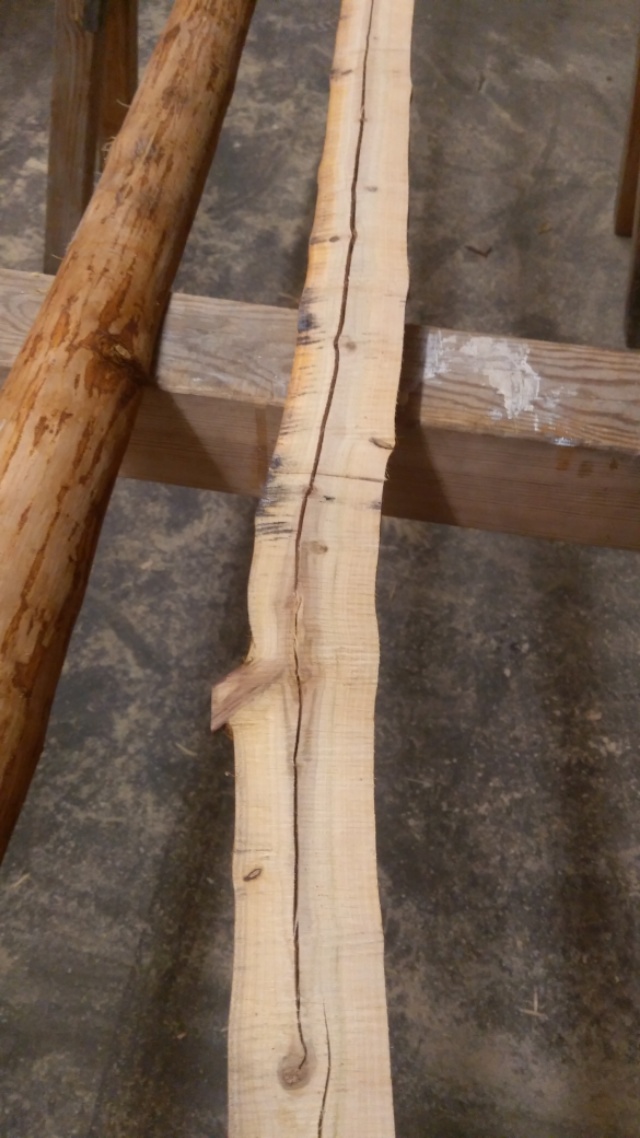

Ich habe leider keine Guten Nachrichten.
Ich hatte beide mit der Bandsäge in der Mitte aufgetrennt und entrindet. Letzten Samstag habe ich sie dann vom ungeheizten Dachboden in die Werkstatt gebracht. Am Montag musste ich dann leider feststellen, dass der Prunus und eine Hälfte der Kirsche extremst gerissen sind. Die andere Hälfte der Kirsche hat nur einen kleinen Riss am Bauch bekommen und ist glücklicherweise noch im Rennen. LG Verena
