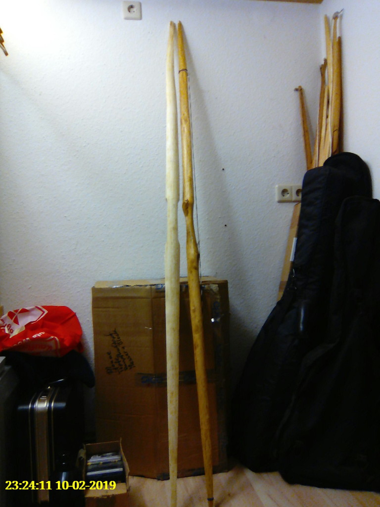

Heiho zusammen,
nunhat sich der Ahorn endlich feuchtigkeitsmäßig verausgabt, ein wenig heruntergeschafft, und im Vergleich zu nem 56#-Hasel immer noch unanständig breit.
Beide vor nem Umzugskarton photographiert, ich zieh grad um, ist halt schon ein wenig Stretch und hoffe, daß ich den noch rechtzeitig fertig bekomme ;D
Der Bodentiller ist "naja,biegt schon mal" so , mal sehen ob ichs noch hinkrieg zwischen Kistenschleppen und renovieren ;)
Grüßle,

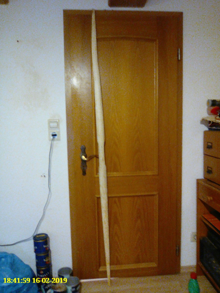

Hallo,zusammen,
Schade, ich schaffs leider nicht mehr fertig, der Umzug nimmt mich voll in Anspruch, hab keinen Tillerstock mehr und auch derzeit keine Werkstatt. :( Das wird in der neuen Bude besser, aber für diesmal muß ich leider aufgeben... hmmmpff.... ich möchte den halt auch nicht durch Hauruck versauen.
So siehts bisher aus:
Länge: 192cm
Mitte WA; 36cm breit
Gewicht: 760g
Eigentlich biegt er schon ganz ordentlich,es fehlt nur "etwas" Tiller, Sehne,Griff und Finish. Leider keine Zeit mehr übrig. :o :'( :'(
Grüßle,
