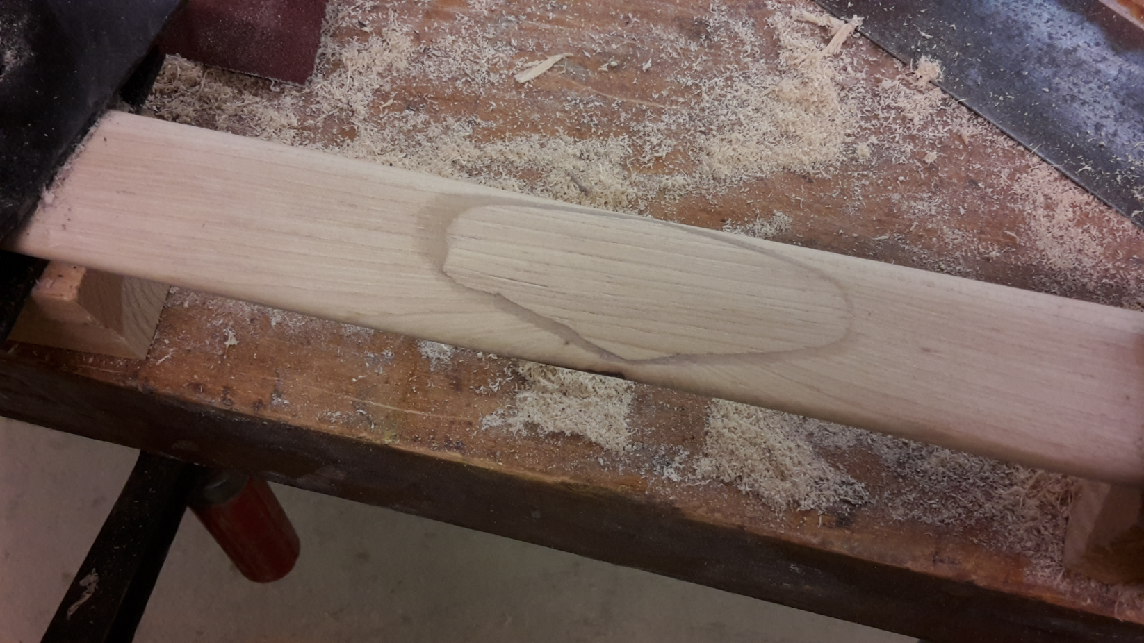

wenn der Stave einen Ast hat, braucht man nur ein Stück Holz aufzuleimen!?

Kann funktionieren.
Ist eine Variante von "Schei..., ich hab nen Cut im Rücken. - Macht nix, kleb' 'n Glasfaserpflaster auf und mach ne Wicklung drum."

Hast ja recht, aber so....
Und dann funktioniert der Bogen noch???

Am Bauch könnte so was funktionieren.
Am Rücken keine Chance.

Doch, ich denke, dass das geht. Bei den meisten guten Verklebungen ist der Klebstoff stabiler als das Material. Wenns denn neu bricht, dann im Holz, nicht an der Klebefuge. Wenn das Holzstück sehr gut eingepasst ist und - bei Biegung - kräftemäßig sauber mit der Umgebung abschließt, dann funzt das.

@Squid:
Vielleicht hast du recht. Ich habe damit am Rücken keine Erfahrung. Ich würde aber davon abraten so etwas ohne ordentliche Wicklung aus zu probieren. Ich halte die Gefahr dass es schief geht für sehr groß.
Am Bauch hingegen sehe ich fast keine Gefahr.

Um so etwas zu machen, müsste ich wirklich übel knapp mit dem Holz sein.
Im Rahmen eines Bogenbaukurses käme für mich so eine Aktion überhaupt nicht in Frage.

Servus, da kann ich Spanmacher nur recht geben, wenn ich gar kein Holz mehr habe, dann flicke ich den Stave.
Es mag funktionieren, sieht aber nicht schön aus, da bau ich lieber einen Neuen - dauert auch nicht viel länger.
lg thomas

Dito, für einen Kurs völlig ungeeignet! Da würde ich lieber Hasel schneiden gehen...Spanmacher hat geschrieben: ↑01.04.2019, 19:02 Um so etwas zu machen, müsste ich wirklich übel knapp mit dem Holz sein.

Dafür spricht meines Erachtens, dass sonst vermutlich ein Kursteilnehmer ohne Bogen nach hause gegangen wäre.
Wenn die Zeit einfach nicht mehr ausreicht einen neuen zu bauen.
Ich habe im Kurs etwas Verständnis für die Notlösung, die ich sonst für meine Bögen ausschließen würde.

Also mal ehrlich.
So wie er schreibt, hat weder das aufgeleimte Stück, noch der zu dünne Wurfarm Auswirkung auf die Wurfeigenschaften.
In dem Foto ist doch zu sehen, dass der Wurfarm sehr Dünn ist.
Das kann doch nicht ohne Auswirkungen sein. Auch wenn der Bogen vielleicht noch 20# hat.
Mallefix
