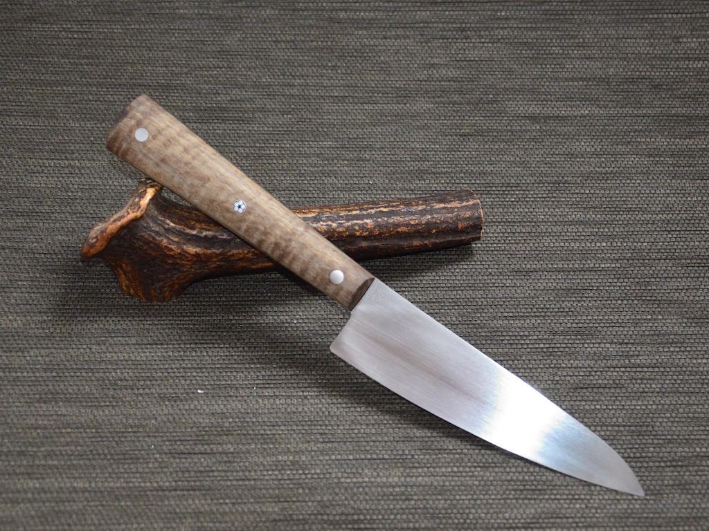

Hallo Messermacher,

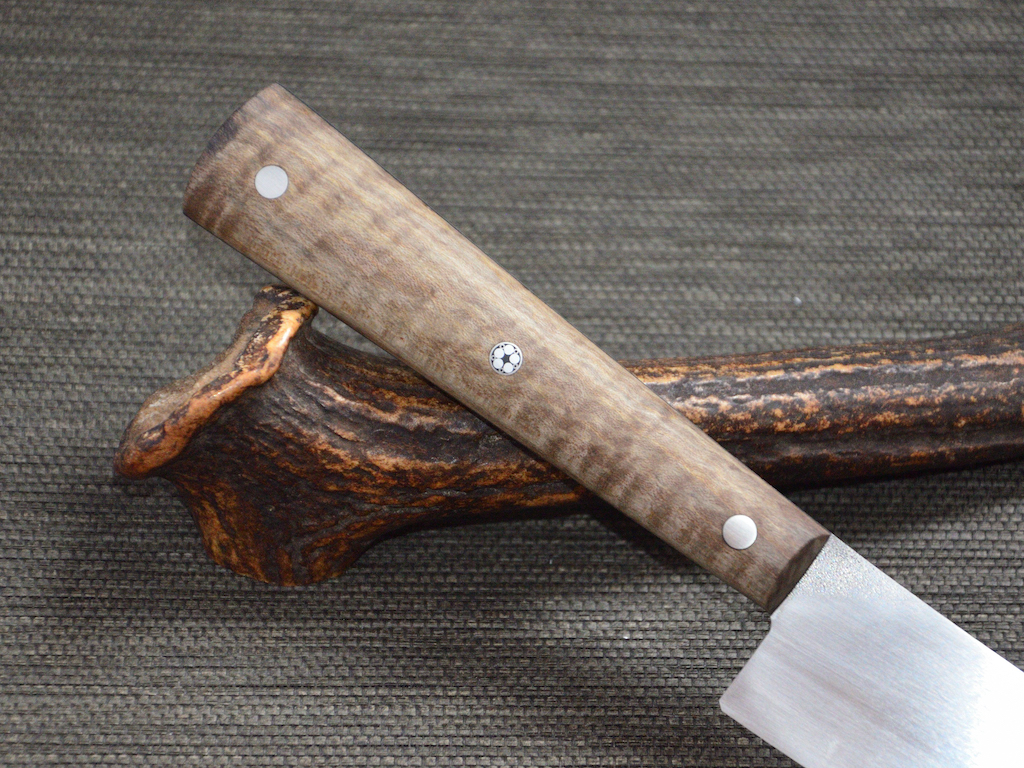

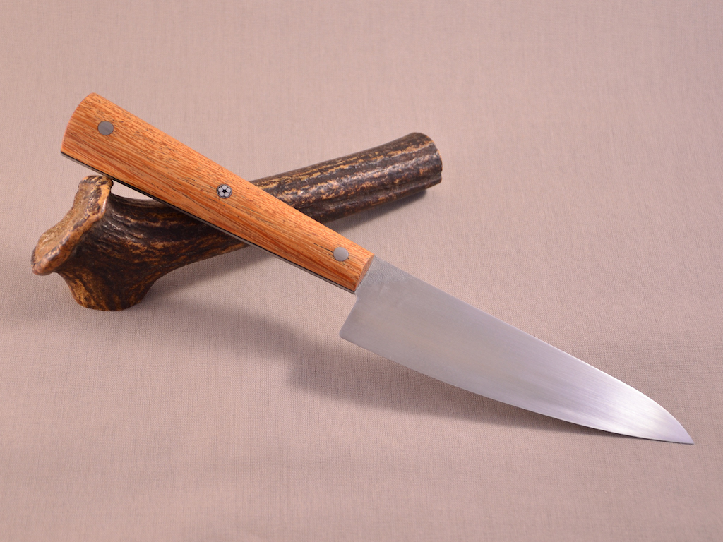

zwei Geburtstagsmesser. Dieses Jahr stehen bei mir im Freundeskreis drei 60. Geburtstage an. Eine frühere Kollegin von mir und zwei Kolleginnen meiner Frau. Mit allen dreien sind wir gut befreundet also hat meine Frau gemeint: “Was schenken wir denn? Könntest du nicht.....?“
Nun hier sind die ersten beiden, rechtzeitig fertig OK fast fertig. Scharf sind sie noch nicht.
. Der dritte Geburtstag ist erst im September da ist erst der Rohling soweit fertig dass ich eigentlich nur noch das Finish machen muss, aber bis September ist ja noch Zeit.
Gemacht habe ich mein persönlicher Lieblingsküchenmesser, das habe ich in dieser Grundform, allerdings mit Abwandlungen im Griff/Griffholz, jetzt doch schon einige male gebaut. Das dritte wird auch so werden.
Hier die Daten:
Stahl: SB1, meine Wahl für Küchenmesser
Gesamtlänge: 280 mm
Klingenlänge: 145 mm
Klingendicke: 2,2 mm
Messer 79:
Griff: Gestocktes Ahorn welches ich grau eingefärbt und stabilisiert habe, schwarzes Fiber, Edelstahl Pins sowie ein Mosaikpin. Am Messer wirkt die graue Einfärbung eher bräunlich, sieht wie ich finde aber ganz gut aus.
Gewicht: 141 g
Messer 80:
Griff: Das Holz habe ich von meinem Freund aua Brasilien, Andria Inermis oder Acapurana, einen deutschen Namen habe ich nicht gefunden, Englisch heißt er Cabbage bark tree. Liner aus schwarzen Fiber, Edelstahl Pins sowie ein Mosaikpin.
Gewicht: 124 g
Ich hoffe sie gefallen.
Danke fürs schauen
Roland

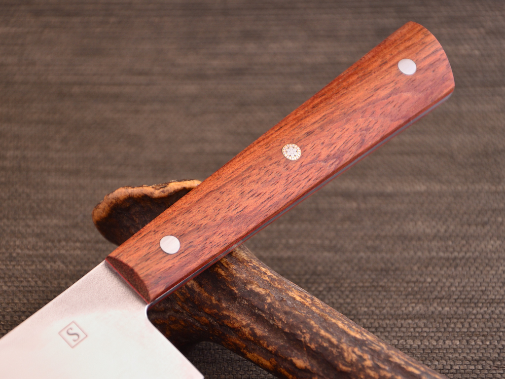

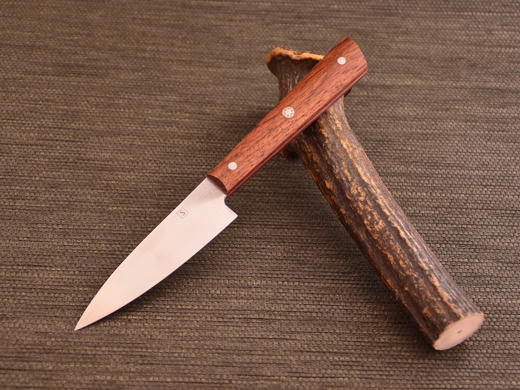

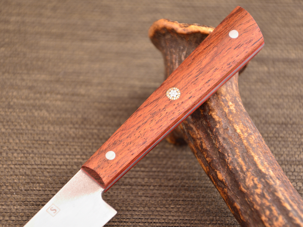

Holzbieger
Beiträge: 1103
Hat Dank erhalten: 23 Mal
Beitrag von Holzbieger »
Hallo Messermacher,

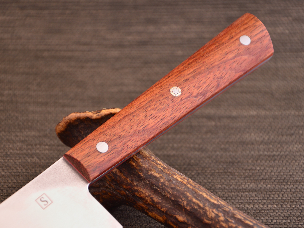

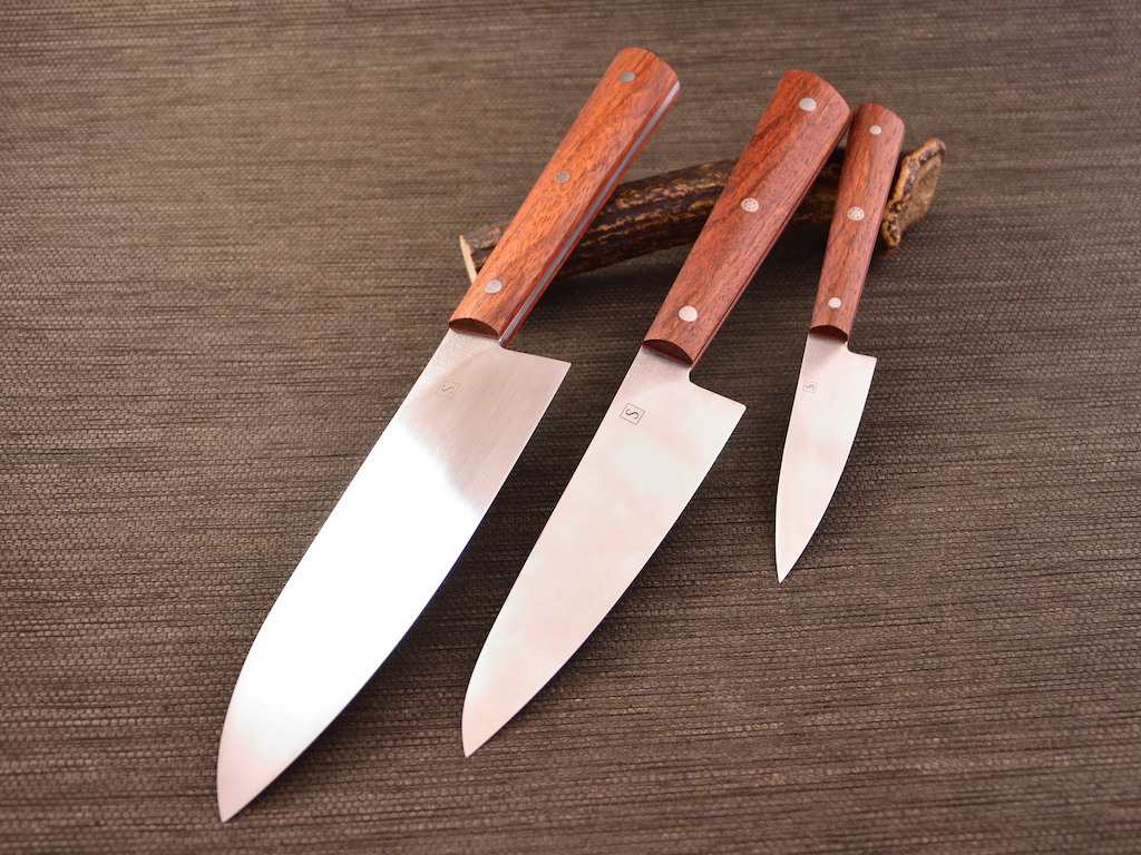

als mein jüngster Sohn vor zwei Jahren das Nest verlassen hat um an die Uni zu gehen habe ich ihm ein Set mit drei Messern gemacht.
Nun seit einiger Zeit sind wir “Empty nesters“, so habe ich auch meinem anderen Sohn ein Set mit drei Messern gebaut.
Der Stahl ist wie meist bei meinen Küchenmesser SB1.
Das Holz ist wieder von meinem Freund aus Brasilien. Ich bin mir nicht sicher was es ist, uns wurde gesagt es ist Angelim Pedra oder auch Jatoba. Holzbestimmung ist in Brasilien nicht einfach, es gibt einfach zu viele Arten (noch) die sich ähnlich sehen die in der Populärbezeichnung auch ähnlich heißen, und im wesentlichen nur ein Buch welches Hölzer/Bäume beschreibt. Einen wissenschaftlichen Namen habe ich nicht gefunden
Das Holz ist hart und dicht und auch recht schwer. Mein Stück hatte eine Dichte von 840 kg/m3, das ist im Bereich von Bankirai oder Ipe. Das Holz lässt sich gut bearbeiten. Beim schleifen brennt und schmiert es allerdings leicht, man muss das Band oft abziehen und langsam mit wenig Druck schleifen. Leider habe ich nichts mehr. Es hat genau für diese drei Messer gereicht. Ich habe das Holz nicht stabilisiert.
Ich habe rote Liner angebracht und wie meist einen Mosaikpin eingesetzt. Die Nieten sind aus Edelstahl
Hier die Daten:
Messer 81 klein
Gesamtlänge: 195 mm
Länge der Klinge: 90 mm
Klingendicke: 2,1 mm
Gewicht: 62 g
Messer 82 mittel
Gesamtlänge: 290 mm
Länge der Klinge: 150 mm
Gewicht: 138 g
Messer 83 groß
Gesamtlänge: 330 mm
Länge der Klinge: 180 mm
Klingendicke: 3,2 mm
Gewicht: 220 g
Danke fürs schauen
Roland
Das kleine
Das mittlere
Das große
- Ancora Imparo

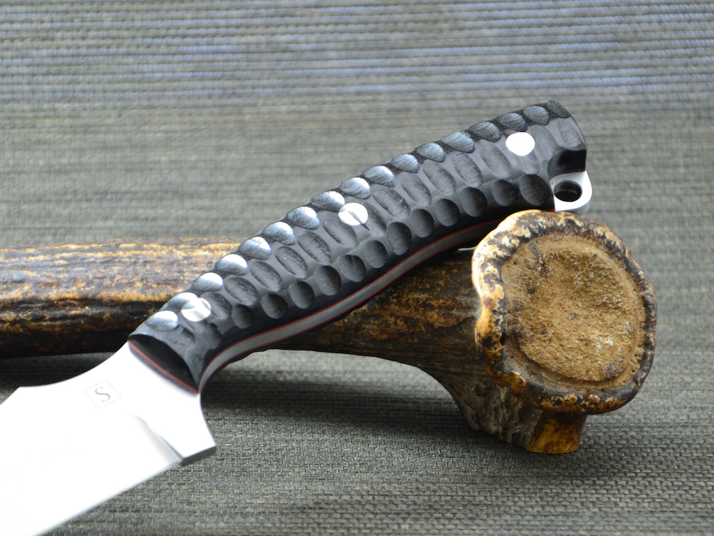

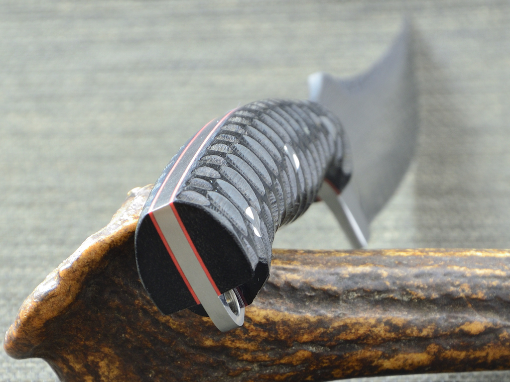

Mein neustes Messer wieder mal nicht für die Küche. Ich habe so ein ähnliches Messer 2016 für einen Freund in den USA gemacht.
Diese Version, leicht abgeändert, bleibt im Lande und der zukünftige Besitzer ist auch ein Jäger. Mal sehen vielleicht fällt mal ein Stück Wildschwein ab.
Was habe ich geändert. Der Griff wurde kürzer, dafür die Klinge länger. Die Klinge hat eine falsche Schneide bekommen. Kein Filework und die Fangriemenöse ist nicht versenkt also alles leichter zu reinigen.
Hier die Daten:
Stahl: CPM S35VN
Griff: Mircata, rotes Fiber und Edelstahl
Gesamtlänge 250 mm
Klingenlänge 135 mm, 125 mm scharf
Klingendicke 3,6 mm
Gewicht 190 g / 265 g
Ich hoffe es gefällt?
Danke fürs Schauen
Roland
