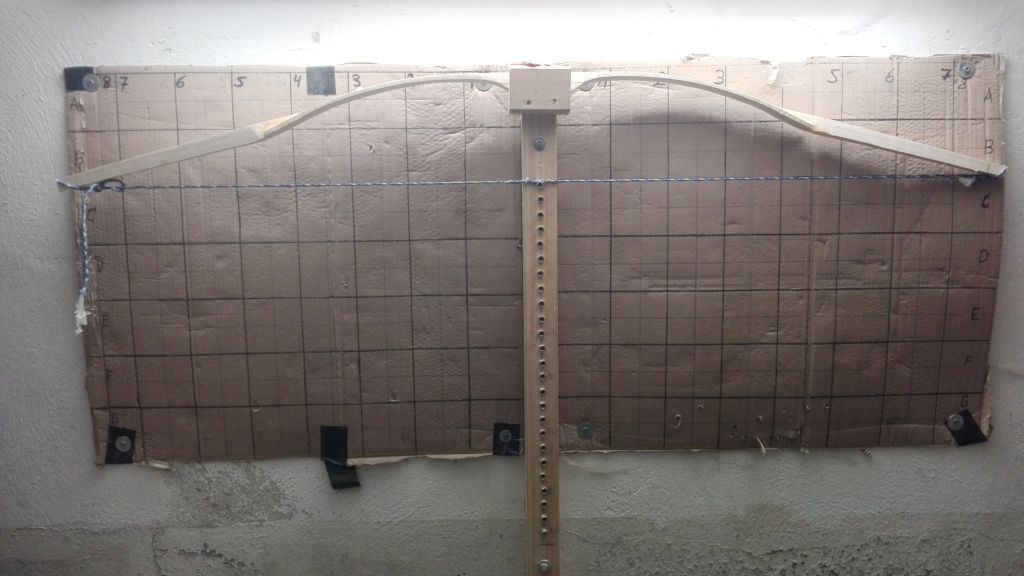

,,BESSER ARM DRAN ALS ARM AB'' Horn und Sehne ist drauf, beide Arme sind symmetrisch in Dicke, Breite und Länge,aber da der linke schon geöffnet war kann ich jetzt nur warten und hoffen das es einigermaßen passt.
Gestückelt sollte aber halten,das letzte Stück soll nur den Spleiss unterstützen

also den Rahmen habe ich aus einem Stück Spitzahorn hergestellt. Die Dicke war nach den Fades von 1cm auf 9mm an den Spleißen. Nur die Klingen habe ich mit einem kleinen Winkel eingespleißt. Dies hatte den Vorteile, dass ich den Rahmen Tillern konnte. Die Klingen waren 30cm lang und 2,5 cm dick, sowie an der Wurzel 2cm breit. Die eigentliche Klingen werden erst zum Schluß dünner und schmäler gemacht. Der Rahmen war 4cm breit das gab ihm die nötige Stabilität. Der Rahmen hatte ca.18-20#@28'' . Das Horn war durchgängig 4cm dick und 2 Schichten (2mm)Sehnen kamen auf den Rücken, aber das kommt darauf an wie stark den Bogen werden soll. Wicklungen hatte ich am Griff, da das Horn an der Stelle einen Relativ kleinen Radius zum Griff hatte. Die Spleiße wurden auch gewickelt, da der Bogen mit Spectra(FF) geschossen wird und mir das sicherer war. Da mein Bogen einen sehr starken Reflex hat, ist ein schmaler Grad ihn im Gleichgewicht zu halten. Sollte nur eine Seite mehr biegen wie die andere, zieht der stärkere Wurfarm den schwächeren immer mehr in die Biegung bis die Sehne auf den Klingen aufliegt und dann schlägt er um. Also muss man immer wieder kontrollieren, ob der Bogen im Gleichgewicht ist, dann ist alles in Ordnung.
