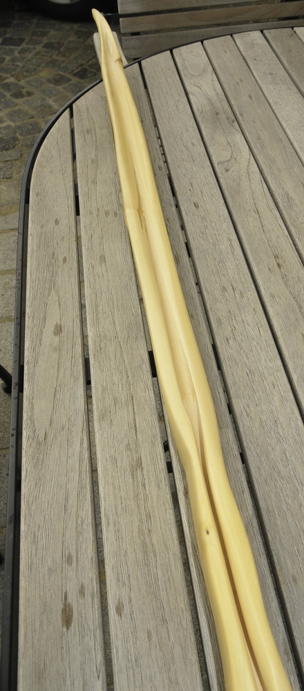

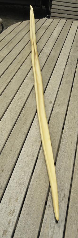

Servus,
hab nun auch wieder mal einen Selfbow fertig gestellt.
Der Bogen stammt aus einem sehr dünnen Holunder, 5 bis 6 cm DM, den ich im Jänner geerntet habe.
Während des Tillerns musste ich den Bogen öfters kürzen, da das Zuggewicht zu gering war, begonnen hab ich mit 176 cm Länge und am Schluss bin ich bei 164 cm gelandet. Der untere WA ist um ca. 2 cm kürzer.
Da der Stamm sehr dünn war, hab ich den Markkanal folgend "konkav" getillert, so quasi ein HLD light.
Er hat durch das konkave Tillern am Bauch sehr wenig Set bekommen, so ca. 1".
Schiessen tut er wirklich ziemlich schnell, bin von Holunder wirklich schwer begeistert, ist nach Osage und Eibe eines der Besten. Hoffe er gefällt trotz des einfachen Designs.
NzN: 164 cm; 450 gramm mit Sehne.
Overlays von Wasserbüffel, Arrowpass aus einem Mammutstosszahn.
Sehne 12 Strang FF.
Finish mit Auro Hartöl.

Sehr schöner Bogen. Mir gefällt auch der Griff mit offen gelassenem Schlitz sehr gut.
Ich hätte vermutlich nur den gesamten Griff und Fadeoutbereich etwas kleiner gestaltet und dann den Bogen noch um das kürzer gemacht.

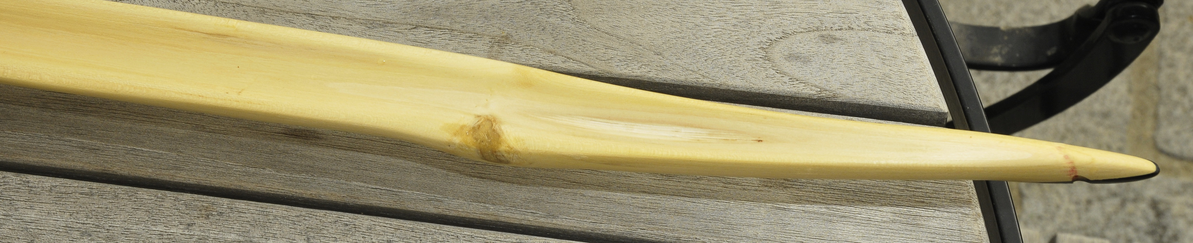

Sehr hübsch! Gefällt mir sehr gut aber die Sehnenkerben würde ich ein wenig "runder" gestalten.

Servus, ja die Sehnenkerben sehen etwas eckig aus, da werde ich noch etwas abrunden.

Hervorragend!, der Tiller gefällt mir besonders gut. Sehr schön verarbeitet

Was ich nicht ganz verstehe ist das "Arrow-Pass"... Ist das flach? Gleitet der Pfeil da dann überhaupt dran, oder doch eher an der Holzkante?

@ Ravenheart, ja der Arrowpass ist eher optisch also funktionell nicht notwendig.
Er hilft auch dabei den Bogen richtig in die Hand zu nehmen, da ja kein Griffleder oder Pfeilauflage vorhanden.
