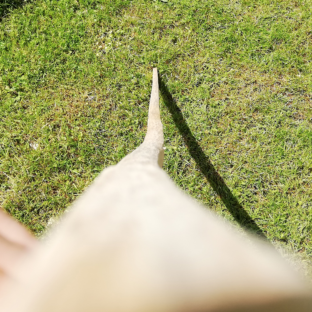

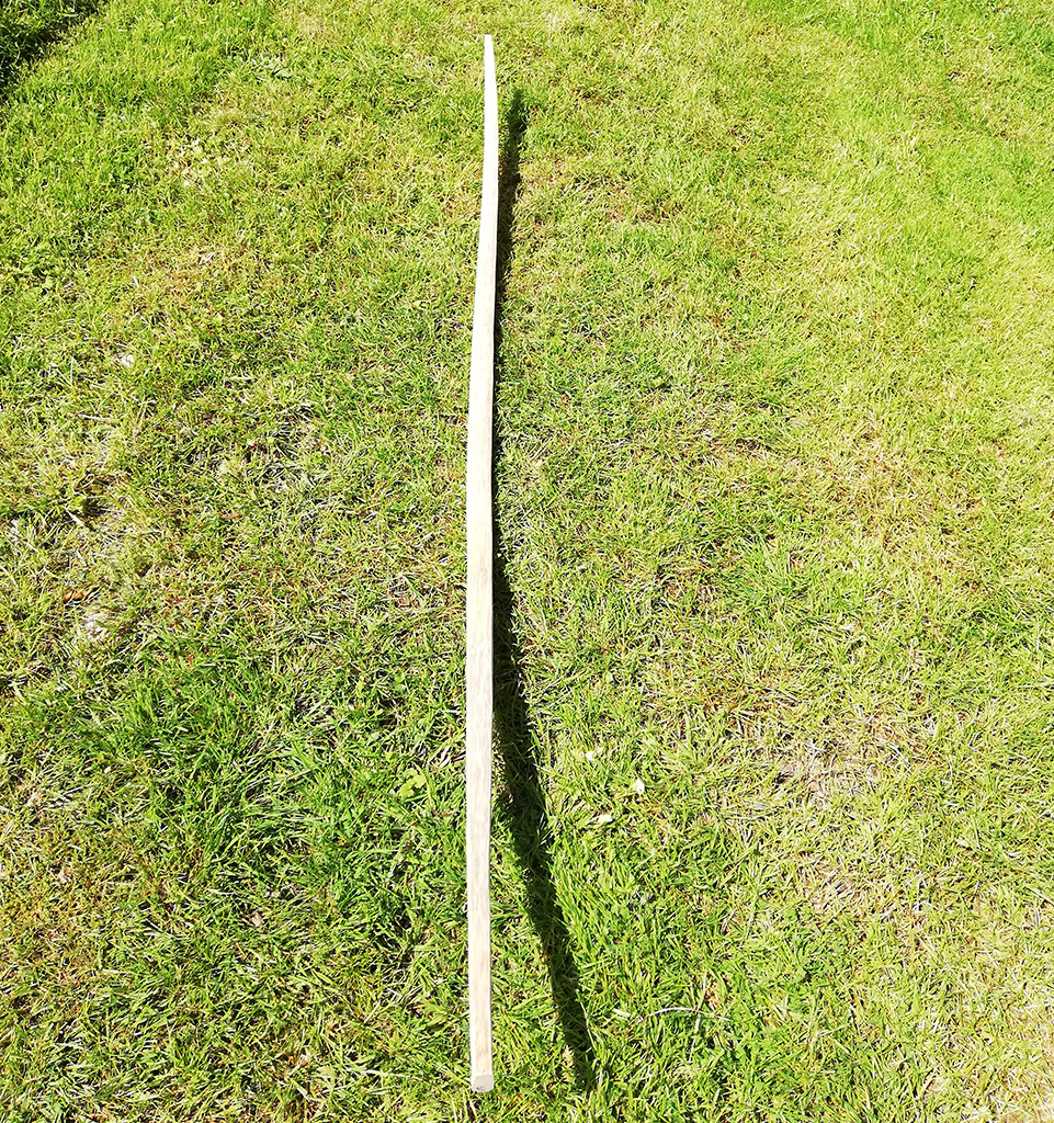

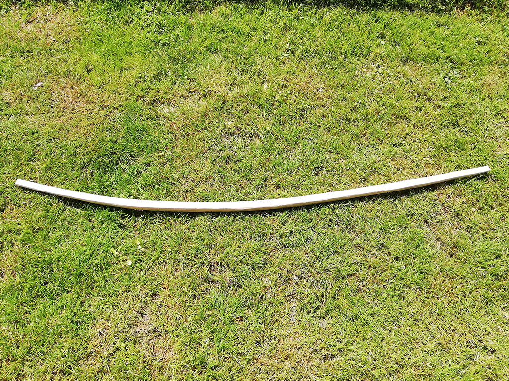

Moin, bin zur Zeit an nem Hasel ELB zu Gange. Soll so ca. bei 75# landen. Ich will ihn exakt flach am Bauch auf so 50# tillern, dass ich danach 5mm amerikanische Walnuss draufbappen kann, stell ich mir echt hübsch vor.
Der Bogen ist über den Rücken gemessen 190cm über den Bauch 193cm, wegen dem Reflex.
Die Breitendimensionen hab ich aus Faulheit frei schnauze gemacht, war vielleicht ein Fehler :-X
Er hat in der mitte 34-35mm und das läuft komplett liear (immer von der Mittellinie aus) bis 12-13mm an den Tips zu. Ich hoffe das war nicht zu schmal für (gefacten) Hasel.
So wie ihr ihn jetzt seht biegt sich noch überhaupt nix, daher meine Frage, auf welche Stärke (Mitte bis Tips) soll ich ihn runtertapern, damit ich das Tillern anfangen kann? Hab Angst jetzt zu Planlos abzutragen und schon Schwachstellen Reinzureißen.
Außerdem: Sollte ich schon beim auf 50# tillern den Bauch rösten, oder bringt das nix/ist schlecht weil es ja später nichtmehr der Bauch ist, sondern die 5mm Walnuss?

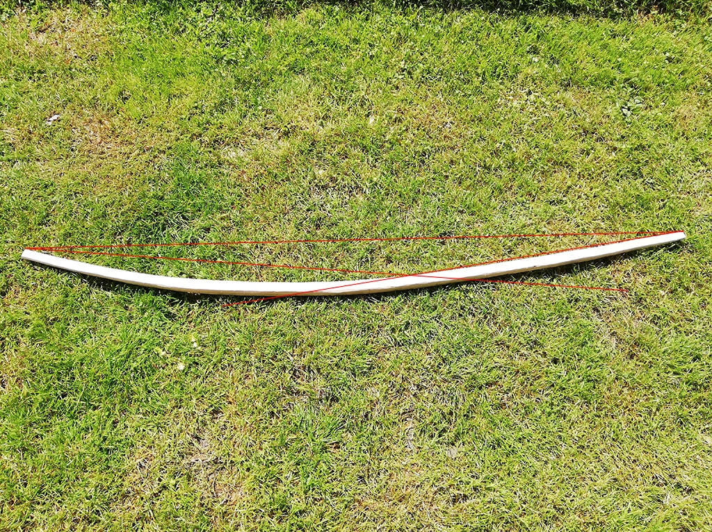

Moin, was Du da vor hast dürfte einigermaßen schwierig werden. Der Hasel ist im aktuellen Zustand ziemlich ungünstig, da der Reflex hauptsächlich etwas mehr als die Hälfte betrifft - die übrige Länge ist fast ohne Reflex. Hier mal ne Skizze:
Die seitliche Abweichung scheint auf dem ersten Foto nicht allzu stark zu sein, das kann man korrigieren.
Bei dem starken und einseitigen Reflex schätze ich, dass der Hasel auch mit flachem Bauch knittern wird. Kann man natürlich nicht mit Sicherheit sagen, aber die Wahrscheinlichkeit ist hoch. Außerdem wirst Du den Bogen nachdem die 5 mm aufgeklebt sind nochmal tillern müssen.
Warum nicht die Walnusslage dicker machen? Hast Du nur 5 mm zur Verfügung? Ich fände übrigens auch die Optik mit dem dünnen dunklen Bauch (ist das Schwarznuss?) nicht besonders schön.
Ich würde hier eine Rückenlage von mittig max. 10 mm Hasel nehmen und tapern, die äußeren 20 cm mit jeweils 1,5 mm Abtrag pro 10 cm und dann mit jeweils 1 mm alle 10 cm. Dann eine 5 mm Lage Walnuss und noch eine 5 mm Lage für den Bauch, die dann getillert wird. Und das alles mit nem leichten Reflex von ca. 5 cm verklebt. Ausserdem kannst Du auch noch über die Seiten abarbeiten, falls das zu stark wird. Wenns zu schwach wird, kannste noch kürzen. Als Trilam könnte das für 75# passen - iss aber echt nur gaaanz grobe Schätzung. Auf alle Fälle bist Du hinterher schlauer ;D :D
