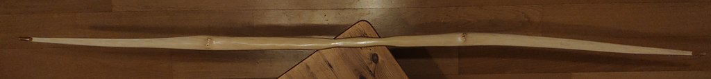

ich hatte beim Quick and Dirty auf dem letzten SDBBT einen Flachbogen aus Holunder gebaut, mein siebter Bogen. Bis auf die Nocken (waren mit 5 Minuten Epoxy geklebt und sind leider beide nach dem SDBBT abgefallen...) und eine leichtes Tempern des Bauches ist der Bogen noch so wie auf dem SDBBT gebaut, er wurde auch nicht nachgetillert. Nachdem er sich auf einem Clout-Turnier ganz ordentlich gehalten hat habe ich ihn auch endlich hübsch gemacht. Vor dem Turnier hatte ich ihn leicht Reflex gebogen und vorsichtig am Bauch getoastet (Oberflächentemp. max 200 °C). Damit ist der gewachsene Deflex weitgehend verschwunden, und das Profil ist auch nach den ca. 100 Schuss auf dem Clout-Turnier noch stabil geblieben. Die 540 grain schweren Bambuspfeile flogen zuverlässig auf die 165 m, der weiteste Schuss mit den schweren Pfeilen war ca. 20 große Schritte hinter dem Clout. Leichtere Holzpfeile (ca. 400 grain) flogen nur unwesentlich weiter.
Zuggewicht: 50# / 28 Zoll (nix AMO, Bogenbauch bis Sehne).
Länge: 175 cm
Gewicht: 525 g mit Sehne
Sehne: 6 Strang BCY-452X mit doppelter Mittenwicklung und aufgefütterten Öhrchen.
Nocken: Osage und Flieder (als Ersatz für die verschollene Osage-Nocke...)
Finish: 1 x Auro Hartgrundierung (wenig anfeuernd)+ 4 x Kremer Tungöl-Lack

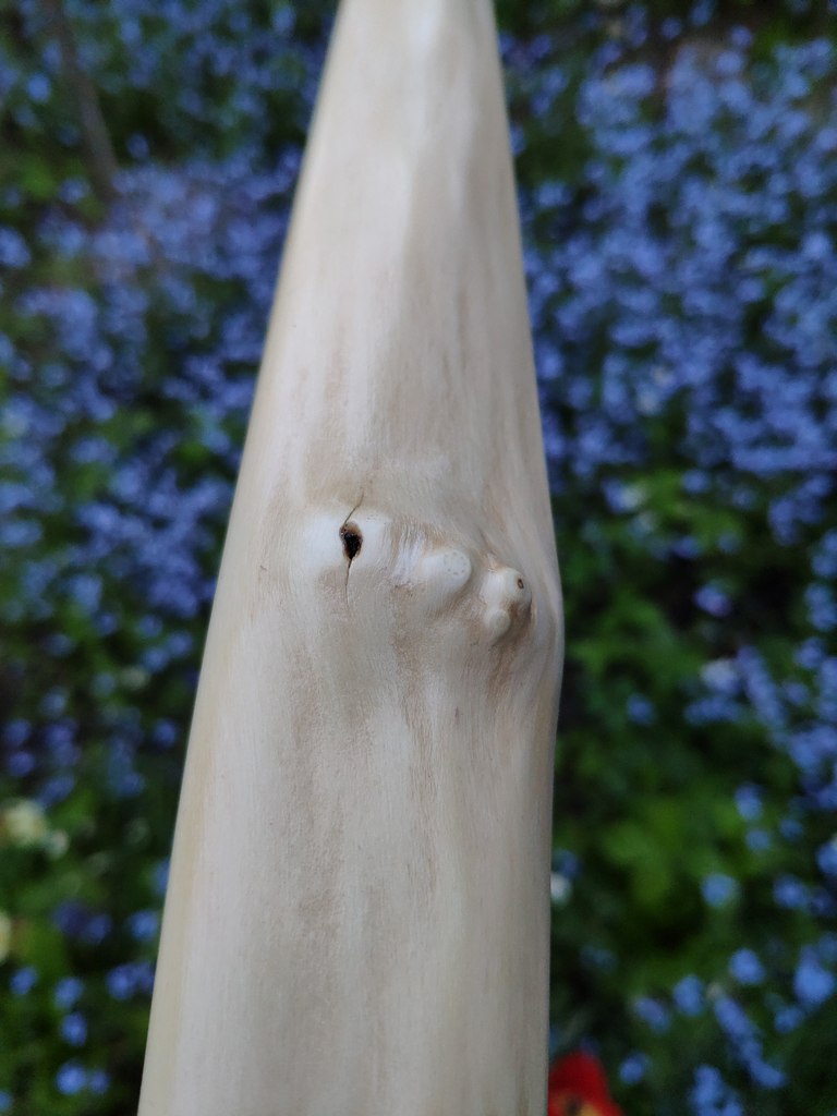

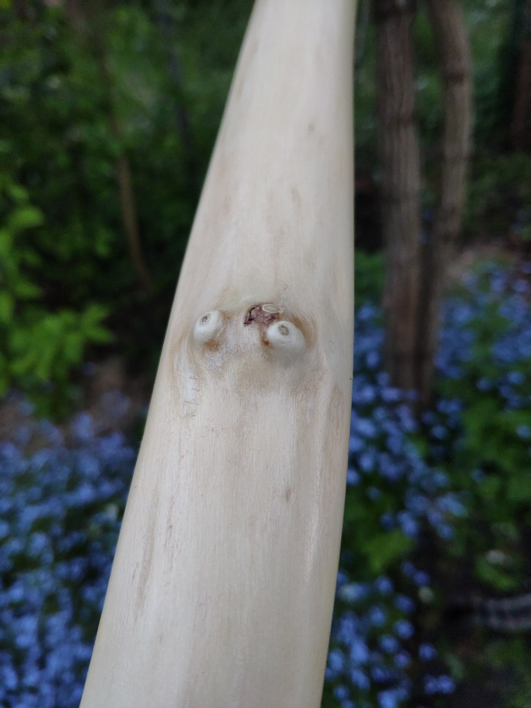

Knubbel am unteren WA mit längsriss, gefällt mir nicht so gut.

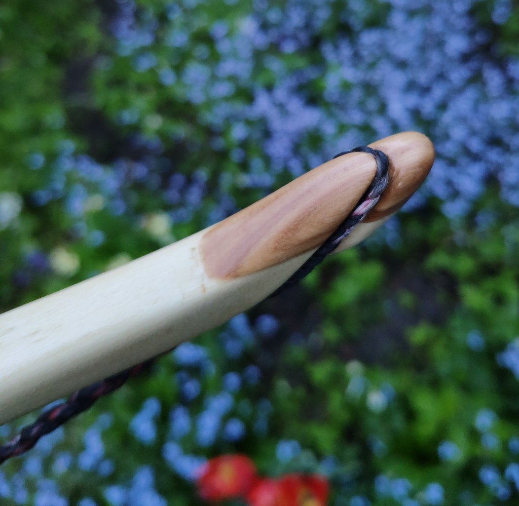

Osage-Nocke, ich habe beide Nocken mit Leinölfirnis grundiert, feuert stärker an als die Hartgrundierung
Flieder-Nocke, müsste nochmal lackiert werden

Wow, der gefällt mir richtig gut! Wunderbar sauber verarbeitet, schöner Tiller, etwas snaky (da steh ich drauf), und ordentlich Bumms. Ich hab nur irgendwie den Eindruck, daß er außen noch ein ganz klein wenig mehr rumkommen könnte. Keine Ahnung - ist nur so ein "Gefühl" ... ;)

Tach, was mir richtig gut gefällt ist die Tatsache, dass die Sehnenkerben nur so tief sind, wie die Sehne dick ist! Die meisten bauen unnötig tiefe Sehnenkerben. Und für den 7. Bogen und Q+D iss das schon sauber. Allerdings finde ich den unteren WA etwas zu stark für den oberen - man sieht auf dem gif sehr schön wie der Griffbereich auf Standhöhe oben zu Dir zeigt im Verlauf des Auszuges dann unten zu Dir kommt. Außerdem biegt der untere WA gut und gern 12 cm ober- und unterhalb des Knubbels (Knubbel am unteren WA mit Längsrissen?) sehr wenig.

super, vielen Dank für deine ausführliche Kritik! Mit der Stärke des unteren WA hast du wohl recht. Ich halte den Bogen eher locker und beim Abschuss habe ich manchmal einen Schlag auf den kleinen Finger bemerkt, das könnte ein weiteres Zeichen dafür sein. Die steifere Stelle am unteren WA würde sich ja zum Ausgleich anbieten. Ich hatte gehört das Holler öfters an den Knubbeln (unten ist der mit den Längsrissen) bricht, aber hier könnte ich die Biegung wohl etwas näher hinlaufen lassen.

Ja die Knubbel brechen gern (wie heißen die Dinger eigentlich botanisch korrekt?). Das ist immer ne kritische Stelle, wobei der Riss mich nicht beunruhigt - der läuft exakt in Faserrichtung, eher das dunkle in der Stelle, von dem man nie weiß wie viel Gammel es ist.

Neumi hat geschrieben: 17.05.2019, 08:16 Ja die Knubbel brechen gern (wie heißen die Dinger eigentlich botanisch korrekt?)
Knoten oder Nodien ...

Ich habe auch nochmal über die stärkeren unteren WA nachgedacht. Im Video sieht man, auch das der Bogen sich beim Abschuss nach oben dreht und das die Pfeile leicht abheben. Die untere Feder streift noch meine Hand, sieht man im Video, aber ich spüre es beim Schuss nicht.
Hmm, so langsam bin ich soweit, das ich wirklich den Lack am unteren WA wieder runterkratzen möchte...
Der Nockpunkt ist ca. 1.5 Pfeildurchmesser überhöht. Wenn ich jetzt den unteren WA schwäche, bräuchte ich dann laut der "normalen Faustregel" mehr Überhöhung, oder?
Interessant finde ich auch das sich der Pfeil bei 3/4 Länge wieder an den Bogen nähert, zum Pfeilende hin aber wieder wegzuschwingen scheint. Muss nochmal mit etwas weicheren Pfeilen schießen um den Unterschied zu sehen...

Roby-Nie hat geschrieben: 17.05.2019, 08:58Knoten oder Nodien ...
Ich hatte auch deswegen gefragt, weil immer wieder Nodien geschrieben wird, aber Nodien sind doch Blattansätze. Sind die Knubbel denn wirklich Blattansätze oder nicht vielmehr schlafende Knospen? Ich kann zu Holunder keine konkrete Info finden.
