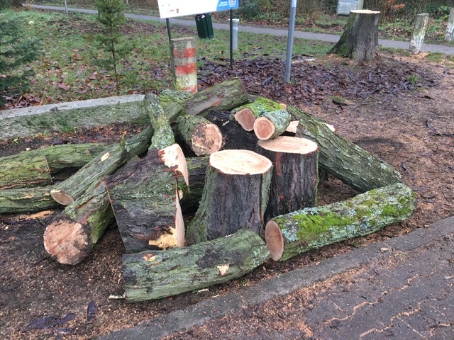

Brauchst Du noch Samenkapseln? In einem Park, in dem ich immer mit dem Hund Gassi gehe, wurde gerade eine riesige Gleditschie gefällt (und leider in viel zu kurze Teile zersägt :( )
Gleditschie
Gleditschie
Da liegen noch haufenweise Schoten auf dem Boden.
Ich kann Dir gerne welche einsammeln.

TorstenT hat geschrieben: 03.01.2020, 09:36 und leider in viel zu kurze Teile zersägt :( )
Sind da nicht noch Stücke für billets dabei?
