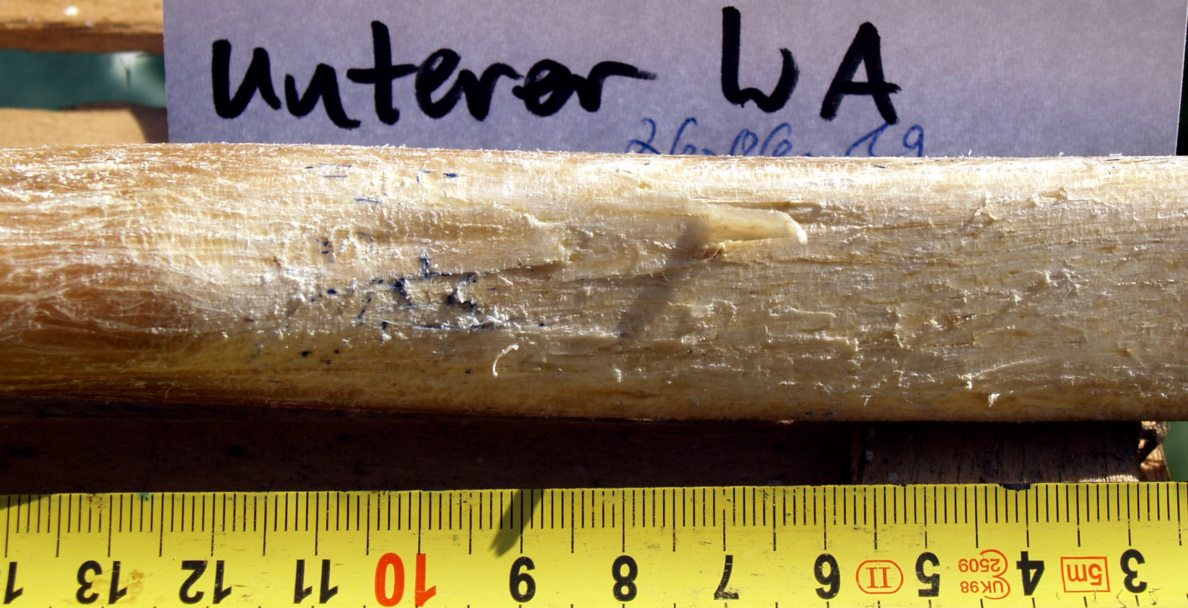

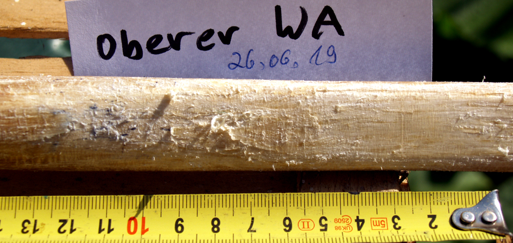

hier noch Fotos von den betroffenen Bereichen. Fotografiert nach Abtrag von Farbe und oberster dünner Leimschicht, deshalb ist die Oberfläche etwas grieselig und fein zerfranst.
Windkanter
Windkanter

Hallo, das geht durchaus. Mit dem Anfeuchten würde ich aber vorsichtig machen, damit die Integrität der Sehnenlage nicht leidet.
Erst abschleifen, mit entfetten und evtl. verbliebene Firnis-Reste entfernen (noch mal mit Alkohol oder Aceton o.ä. abwaschen, gut durchtrocknen lassen), aufrauen -- bis dahin bist du bereits.
Ein feuchtes Tuch auflegen, bis die Oberfläche klebrig wird. Dann gut mit dünnem, heißem Hasenleim mehrfach grundieren und eine weitere Schicht Sehnen aufbringen. Je gleichmäßiger du das schaffst desto weniger wirst du nachtillern müssen. Und dann halt erstmal langsam trocknen lassen. Ich sehe da sehr gute Chancen für einen Erfolg.
Btw, den Bildern nach warst du zu "schwäbisch" ;-) und hast die wenig brauchbare Endstücke nicht abgeschnitten sondern verwendet.

@Windkanter: Ich sehe das wie kra, würde aber konkret noch einen Schritt dazu geben:
- Alte Farbreste entfernen, abschleifen und entfetten
- alte Sehnenschicht, soweit zerstört, ebenfalls abschleifen
- mit nassem Tuch anfeuchten bis klebrig
- mit Stichsägeblatt aufrauen
- mehre dünne Schichten Leim mittels HPL eindringen lassen
- neue, lange Sehnenlage aufbringen und mit Hosengummi glätten
nochmals überschleifen mit 240er zu Glättung von Kanten und Nähten
Ich habe noch Hirschsehnen, ca 40-50 cm lang. Kannst du haben.
Ja, die alte Sehnenlage ist gedehnt, wird aber mit dem Anfeuchten, dem neuen Leim und der neuen Schicht stückweit wieder schrumpfen und Vorspannung erzeugen. Das Ganze ist reversibel.
