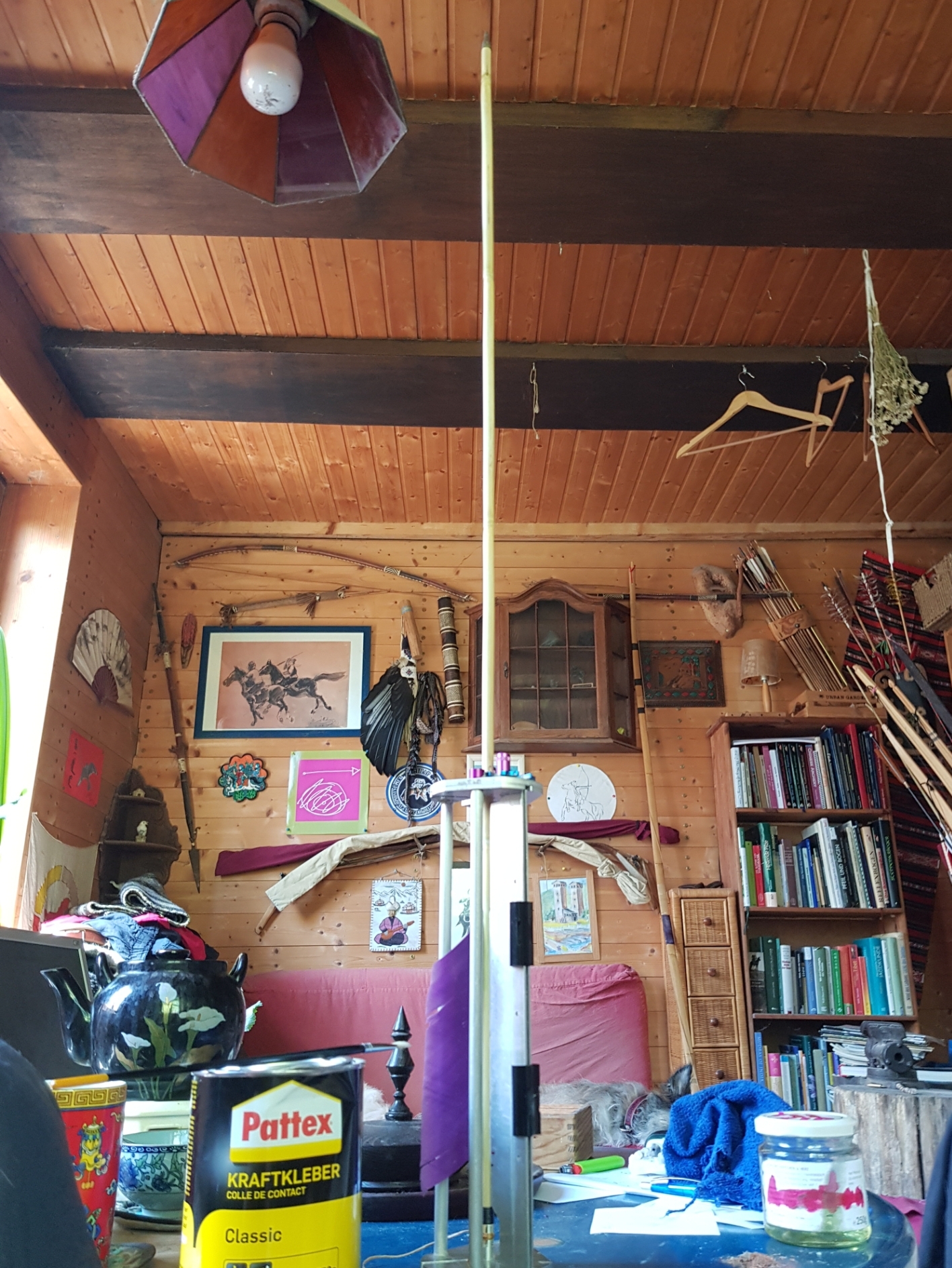

Zack sind 16 Jahre vorbei... und ich mache die ersten Pfeile für den Yumi aus der eigenen Pflanze.. ich hatte sogar auf Anhieb zwei Schäfte mit identischen Lagen der Nodien...🥰
Liebe Grüße

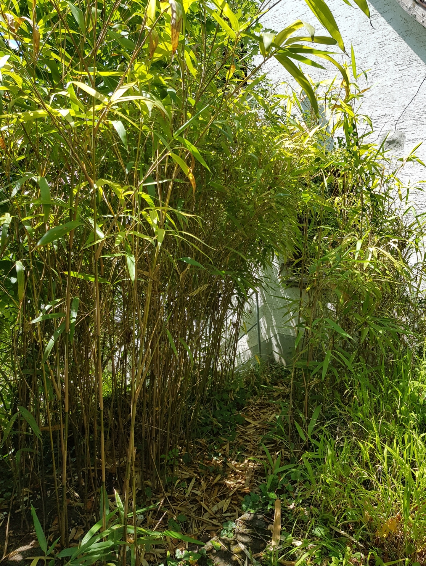

tatsächlich, die Zeit vergeht. Ich habe ja auch noch meine Bambushorste, die hier auf dem Sandboden extrem langsam mit nur geringen Schaftstärken (max. 8 mm) gewachsen sind. Seit ich mit Kompost dünge, wird es besser.
Ich nutze die Schäfte hauptsächlich als Pflanzenstäbe in Haus und Garten.
