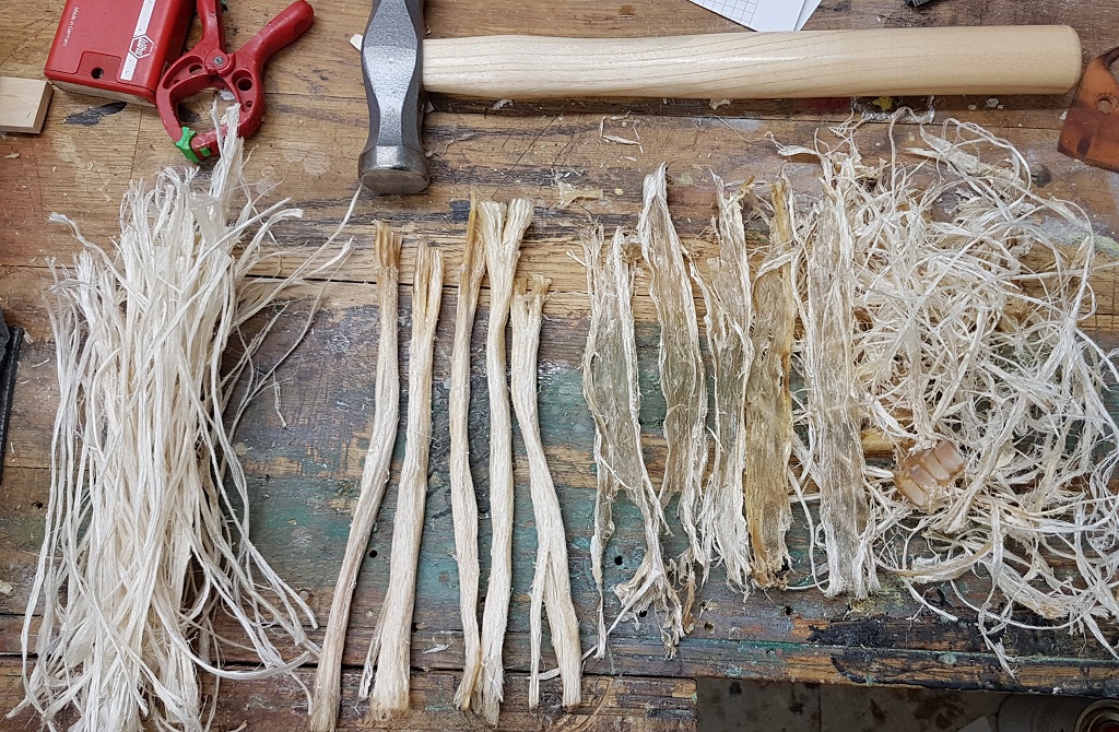

Tach, da ich aktuell zum einen darauf warte, dass ein Bogenknie und ein Griffteil trocken werden und zum anderen auf meine bestellte Bandsäge
und ohne diese Maschine an dem Holz für diesen Bogen keinen Schnitt mehr sägen werde, habe ich mal angefangen Sehnen zu zerfleddern.
Davon brauche ich nämlich jede Menge - für diesen Bogen aus einem alten Manuskript entnommen, ca. 155 g. Das ist die Mengenangabe für einen Bogen mit 8 li = 106#.
Ich habe schon verschiedene Methoden ausprobiert und diese halte ich für gut (ich arbeite mit Rothirsch-Sehnen, bis die alle sind): Die Sehnen werden zunächst 50 Min. in Wasser eingelegt. Mit der Wässerungsdauer werde ich noch +/- 20 Min. experimentieren. Auf jeden Fall kann man die äußere Hülle (Sehnenhaut?, nennt man das so oder ist das die Sehnenscheide?) mit sehr wenig gehämmere vom Kern lösen. Nach den 50 Min. ist der Kern noch trocken, aber die Hülle leicht feucht. Auf dem nächsten Foto sieht man sehr schön, wie gut sich die sehnenlose Hülle abziehen läßt. Hier das Zwischenergebnis einer Sehne Und hier noch das heutige Gesamtergebnis Und das war bei den 5 Stk. leider nur der Anfang - ich mag diese Arbeit nicht besonders. Beim den noch nicht zerfledderten Sehnen werde ich wohl die Gabelung abschneiden, bzw. davon nur so ca. 1 cm übrig lassen, da sich gezeigt hat, dass beim kardieren das meiste der Gabelung sowieso übrig bleibt. Wenn allerdings jemand ne gute Idee hat, wie ich diese Zentimeter erhalten kann, immer her damit. Aus den Resten wird dann wieder Sehnenleim gekocht.

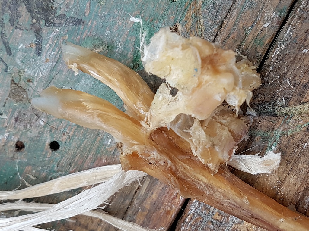

die Sehnen sind an der Stelle so mit einander verwoben, dass es schwer ist die auseinander zu bekommen. Es geht mit viel Geduld, nur sind die Enden so hart, sodass man sie sowieso wegschneiden muss. Selbst wenn sie 1cm kürzer sind macht es auch keinen Unterschied mehr
Ich mag diese Arbeit auch nicht so besonders und beim Skythen sind so viele Sehnen verarbeitet worden, sodass ich 1,5 Wochen jeden Abend mehrere Stunden damit beschäftigt war , die Sehnen auseinander zu nehmen und zu sortieren. Mach auf jedenfall viel mehr Sehnen fertig als du denkst. Wenn du beim Sehnen aufbringen auf einmal zu wenige hast , ist das richtig bescheiden

Das ist wohl wahr!Hieronymus hat geschrieben: ↑29.10.2018, 11:11 die Sehnen sind an der Stelle so mit einander verwoben, dass es schwer ist die auseinander zu bekommen. Es geht mit viel Geduld, nur sind die Enden so hart, sodass man sie sowieso wegschneiden muss. Selbst wenn sie 1cm kürzer sind macht es auch keinen Unterschied mehr![]()
Nach gefühlt tausend zerfaserten Sehnen (aber real einigen hundert) kann ich sagen: Es gibt wohl keinen Trick. Wenn ich knapp war mit Sehnenmaterial, dann habe ich auch an den Vergabelungen gewirkt: Viel Kraft und eventuell mit einem stumpfen Schraubenzieher eingefahren und immer wieder harte Schläge mit dem Hammer.

Es ist ja nicht so, dass ich noch keine dieser Sehnen zerteilt hätte. Ich habe die auch schon so zerteilt, dass die volle Länge nutzbar war, nur die zusätzlich benötigte Zeit, um das Chaos in den Verzweigungen zu sortieren steht in keinem Verhältnis zum Nutzen.
OK, dann also ab damit.
Übrigens habe ich nicht geschrieben 1 cm kürzen, sondern ca. 1 cm stehen lassen.
Das läßt sich nämlich problemlos und ohne zusätzlichen Aufwand auseinander ziehen/reißen. Jeder cm zählt im Zweifel
Ich hab noch ungefähr 100 Sehnen und die werden sicher auch zerteilt werden - insofern, danke für den Tip genug Sehnen bereit zu haben, aber ich hab immer lieber zuviel, als zu wenig

Hmm. Sollte ich jemals wieder leichsinng genug sein Sehnen für einen Bogen zu zerfleddern, dann versuche ich das mit dem Einweichen mal.

Ich bin noch immer am Sehnen zerteilen und habe einmal 1 Std. 20 Min. eingeweicht - das finde ich zu lange und einmal 30 Min. - das funktioniert bis jetzt am besten.

Was für mich beim Sehnen zerteilen gut funktioniert: harte Schlägli mit dem Hammer und als tool eine geschmiedete Pfeilspitze zum eintauchen in das Kreuznetz der Sehnen. Max. 5-10 mm Länge pro Versuch entwirren, die in der Kreuzung zusätzlich gebildeten und nicht durchgehenden Sehnenteile lassen sich sehr einfach entfernen. Soviel dazu (die Spitze zeig ich noch später).
