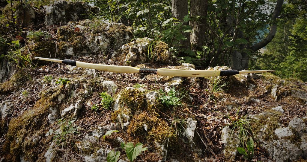

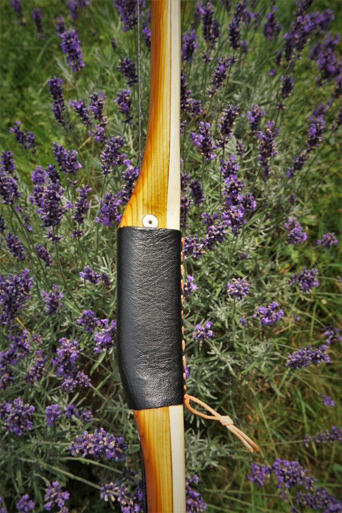

Hi Folks,
nun ist sie fertig. 2 Tage vor dem SDBBT ist mir eingefallen , dass ich eine 2. Heibe mit mehr Zuggewicht und Auszug ausprobieren könnte. Also schnell alles zusammen geklebt und mit auf Treffen genommen. Freitags habe ich ein wenig daran rum getillert( mehr gequasselt wie getillert ;D ) und nach dem Einschießen ist mir der Spleiß gebrochen, sodass ich auf dem Treffen nicht mehr weiter machen konnte.(Habe die Spleiße mit einem Holzdübel gesichert und genau da ist er oben gerissen) Zuhause angekommen habe ich ihn so rep.
viewtopic.php?f=15&t=31316
Nach nun mehr als 300 Schuß hält er immer noch und schießt sich sehr angenehm. Er wirft die 9gpp 176fps schnell. Weitschießen war ich leider noch nicht... kommt aber noch.
Hier die Daten:
Länge NtN: 66'' (167cm)
Zuggewicht: 60#@30''
Gewicht mit allem: 632g
Holz: Hasel als Backing und Eibe am Bauch, die Nadeln sind diesmal aus Spitzahorn
Arrowpass: Geweih mit Wasserbüffelhorn
Sehne: 12 Strang Spectra
Hier die Bilder:

Sieht toll aus deine Heibe gefällt mir sehr gut.

Abgefahrenes Design. Sieht schon schnell aus.
Die Reparatur des Spleißes scheint gut gelungen.
Ist etwas von der "unnötigen" Masse durch den Kunststoffgips + Wicklung zu spüren?

Becknbauer hat geschrieben: 06.08.2019, 21:22 Ist etwas von der "unnötigen" Masse durch den Kunststoffgips + Wicklung zu spüren?
Nein, da er sowieso tote Masse hinten dran hängen hat, merkt man von diesen zusätzlichen paar Gramm nichts.
