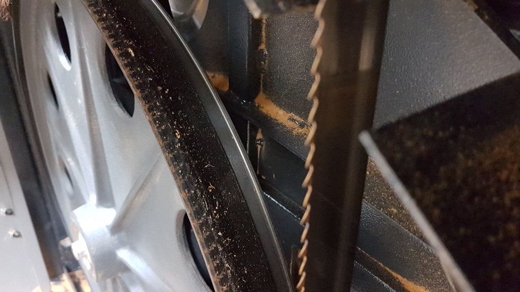

Möglicherweise und da dies meine erste Bandsäge ist, sehe ich einige Dinge zu eng (woran ich nicht wirklich glaube) oder begehe Anwenderfehler.
Ich möchte meine Aussage nicht einfach so unerklärt stehen lassen und deswegen hier nur einige und wie ich finde eklatante Fehler der Konstruktion erklären:

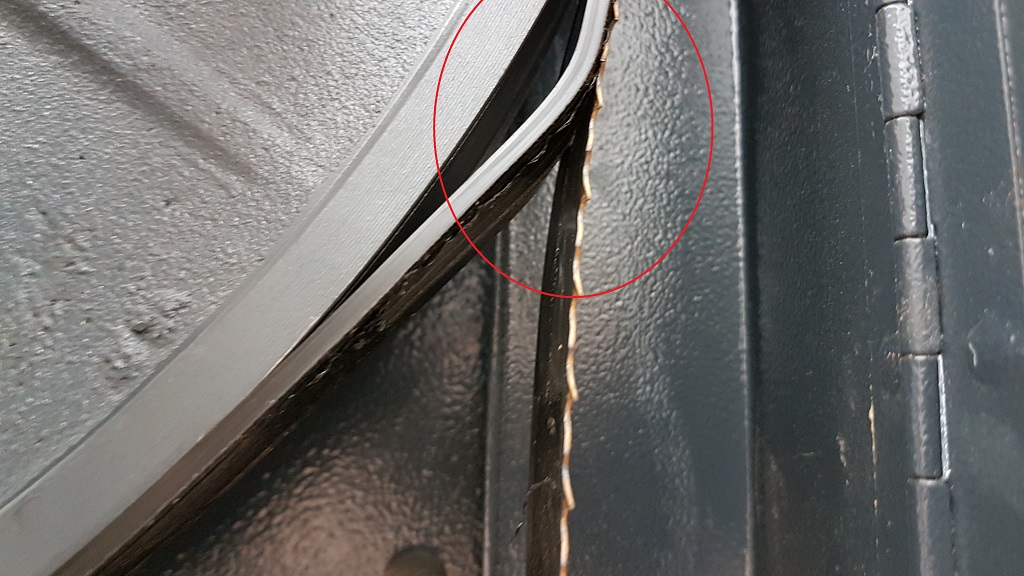

1. Die Gummibeläge der Laufräder - die Bandagen füllen die Lücke zwischen den seitlichen Aufkantungen nicht aus, ca. 1,8 mm fehlen. Laut Felder Service-Techniker sollen die Bandagen in der Mitte des Bereiches unverrückbar bleiben. Das ist nicht so, die Beläge orientieren sich auf beiden Rädern zu einer Seite (welche Seite der Belag wählt ist nicht vorhersehbar). Die Beläge sind nicht verklebt.
2. Wenn das Sägeblatt zu heiß wird, weil der Nutzer (Neumi) nicht rechtzeitig erkannt hat, dass das Blatt stumpf geworden ist, brennt das Blatt auf die Beläge auf. Ergebnis: Beläge zerstört - Neue aufziehen.
eingebrannter Sägeblattabdruck
aufgebranntes Sägeblatt

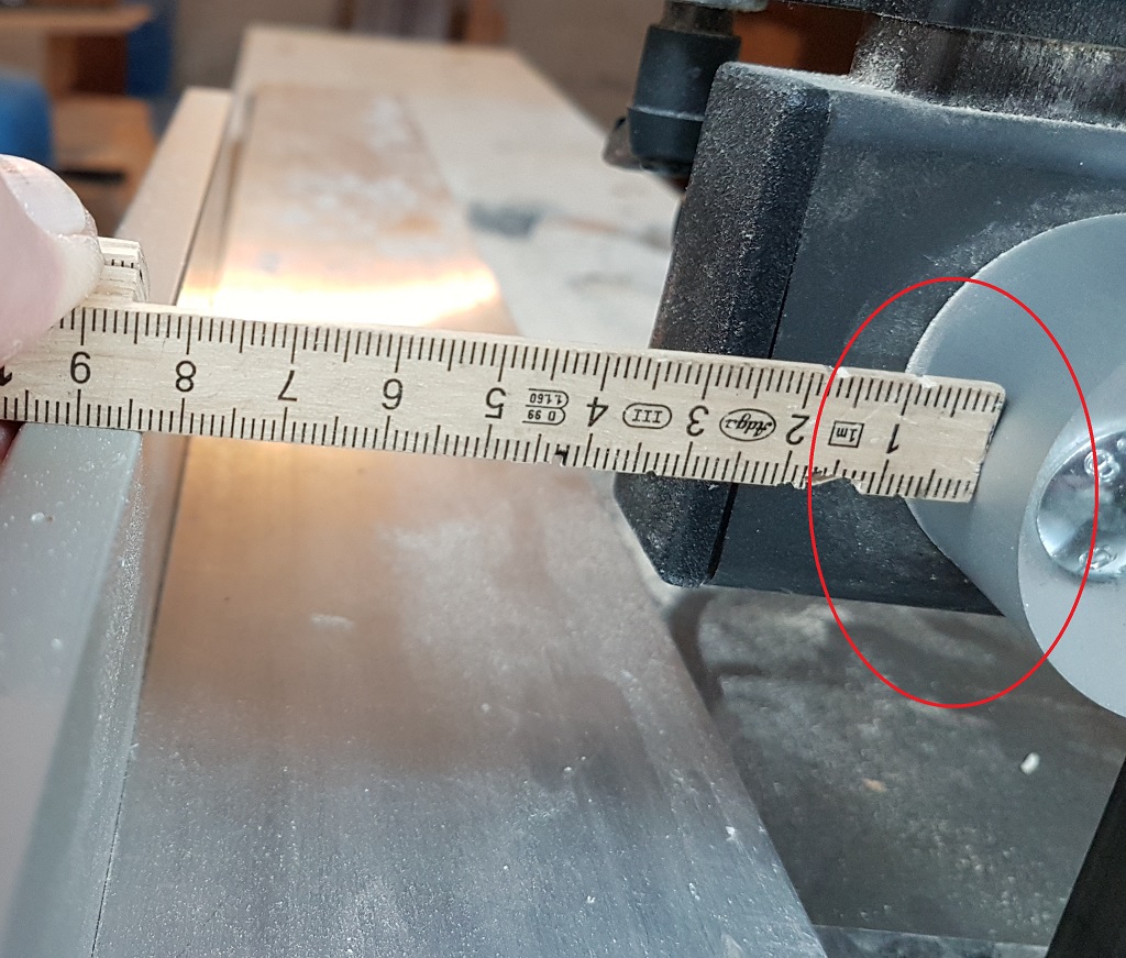

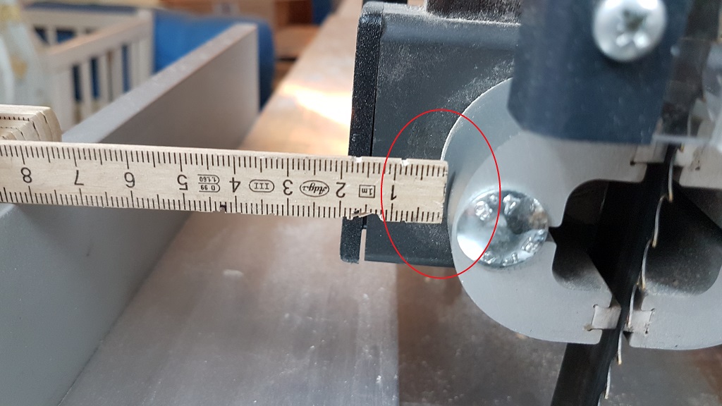

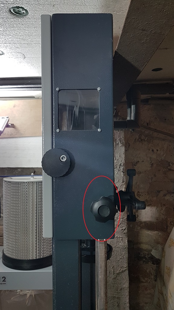

3. Die Arretierung für die selbstverständlich höhenverstellbare Sägeblattführung drückt die Führungsstange mehr als 1 mm zur Seite (besser einstellen kann man das nicht und laut Felder Service-Techniker ist das normal - er sagte, dass man auf jeder neu eingestellten Höhe der Blattführung, diese selbst neu einstellen muss - hääääääääää, kann nicht ernst gemeint sein, ist es aber).
der Knauf rechts unten ist der Arretierungsknauf
hier die seitliche Abweichung
hier die Ansicht ohne den Arretierungsknauf benutzt zu haben

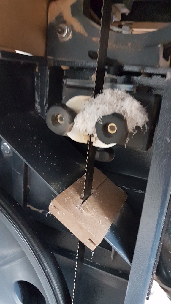

5. Der Bereich unterhalb des Tisches in dem der Absaugstutzen angebracht ist ist auf 3 Seiten offen. Ich habe hier improvisiert und einseitig mit einem MDF-Rest abgedichtet. Die Absaugung (auf die ich jetzt hier nicht eingehen möchte) saugt also nicht besonders effektiv.
eine Ansammlung von nicht abgesaugten Horspänen nach ca. 50 cm gesägtem Horn

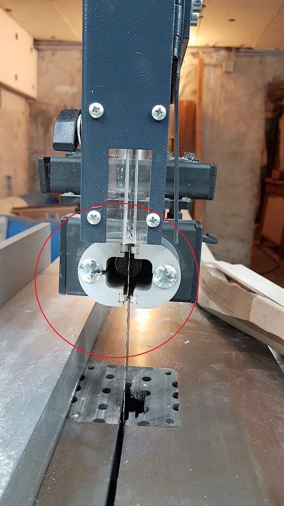

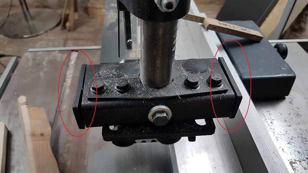

6. auf die Sägeblattführung möchte ich jetzt nicht eingehen, hab ich jetzt keinen Nerv mehr zu, außer folgende, aber scheinbar symptomatische Kleinigkeit
unpassende seitliche Kunststoffabdeckungen an der Sägeblattführung. Auch das ist Felder Standard!

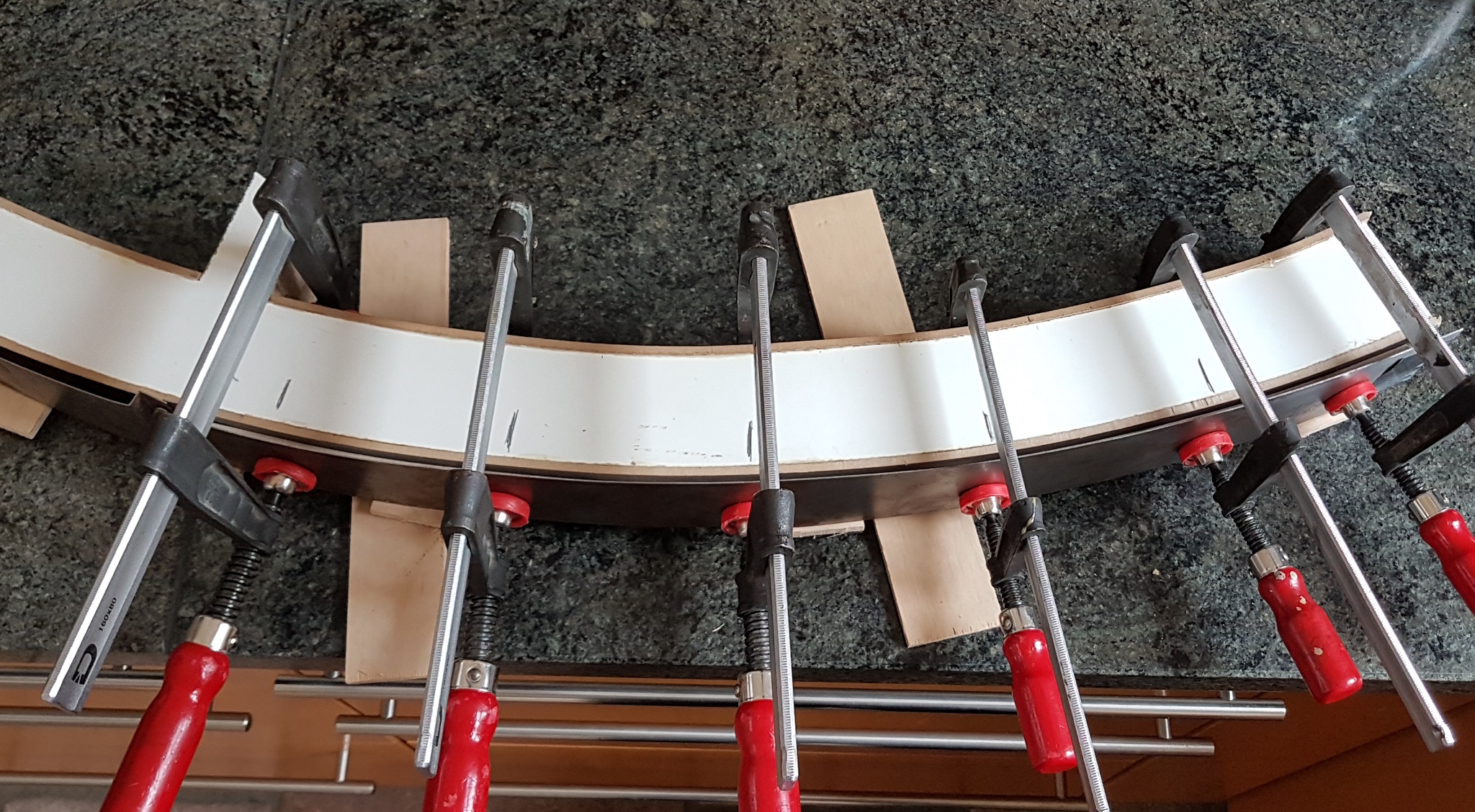

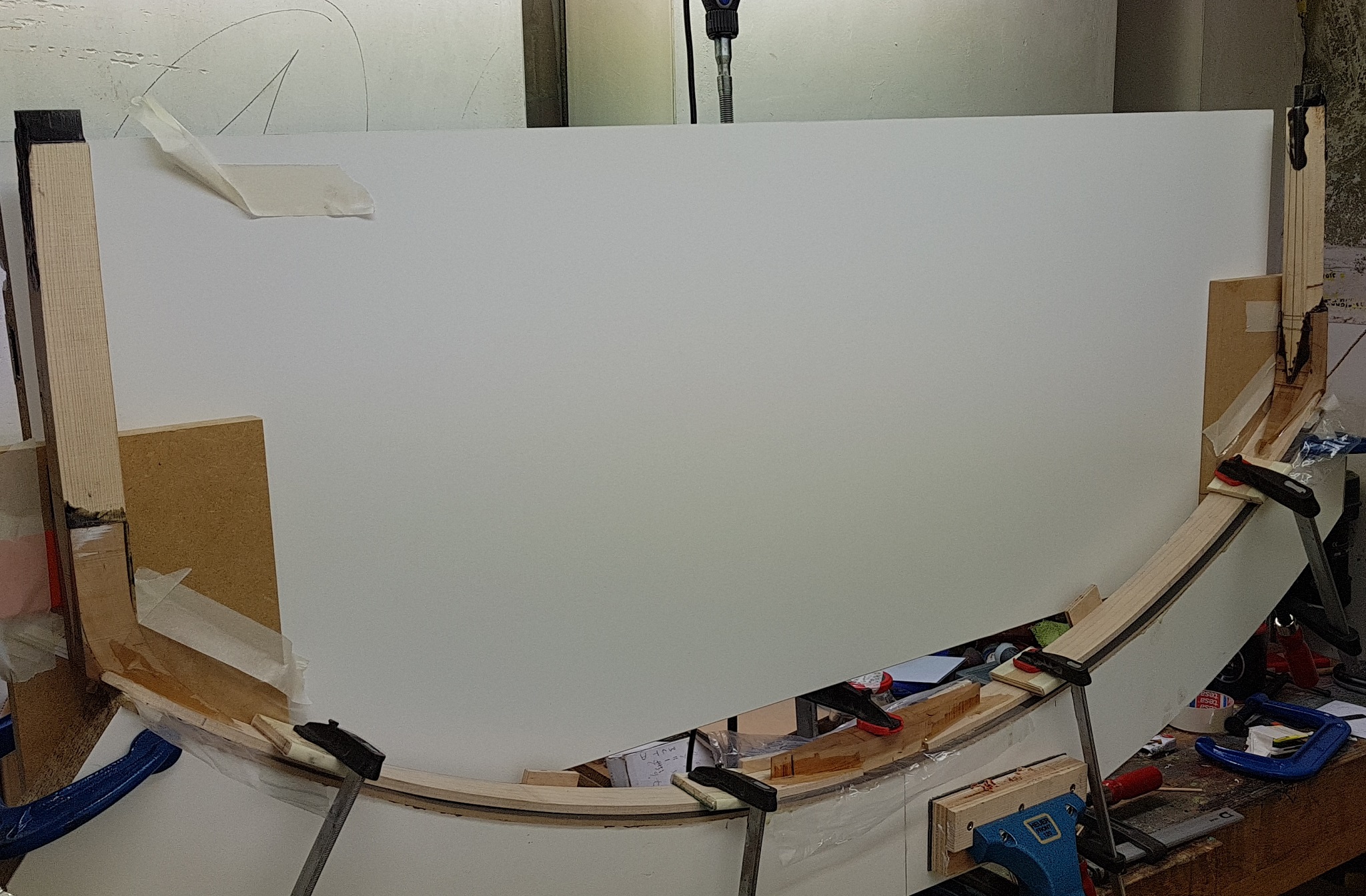

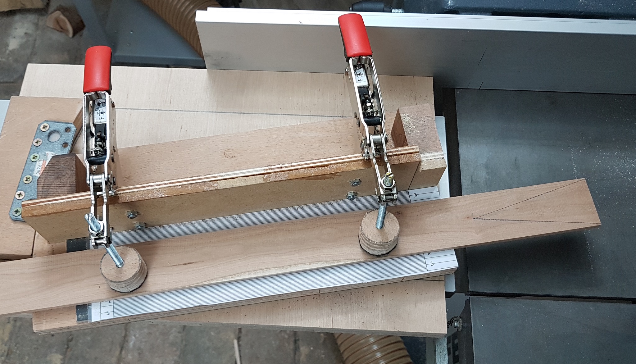

Hier geht es mal etwas weiter. Meine Biege- und Klebehilfe (aus Restmaterial) und die Spleißhilfe ist fertig und funktioniert.
Spleißtool mit exemplarischem WA
Die WA (foetus) sind jetzt doch aus Ahorn und ziemlich genau 600 x 40 x 6 mm (Danke Markus - die waren übrigens, als ich sie von Dir bekommen hatte, noch nicht richtig trocken und hatten sich im Lauf der Monate in Längsrichtung gewölbt - war gut, dass Du die so dick geschnitten hattest, so hatte ich noch ca. 2,5-3 mm Spiel zum sägen mit der Bandsäge (ja, das geht) :) )
Sägespuren der Bandsäge weg schleifen

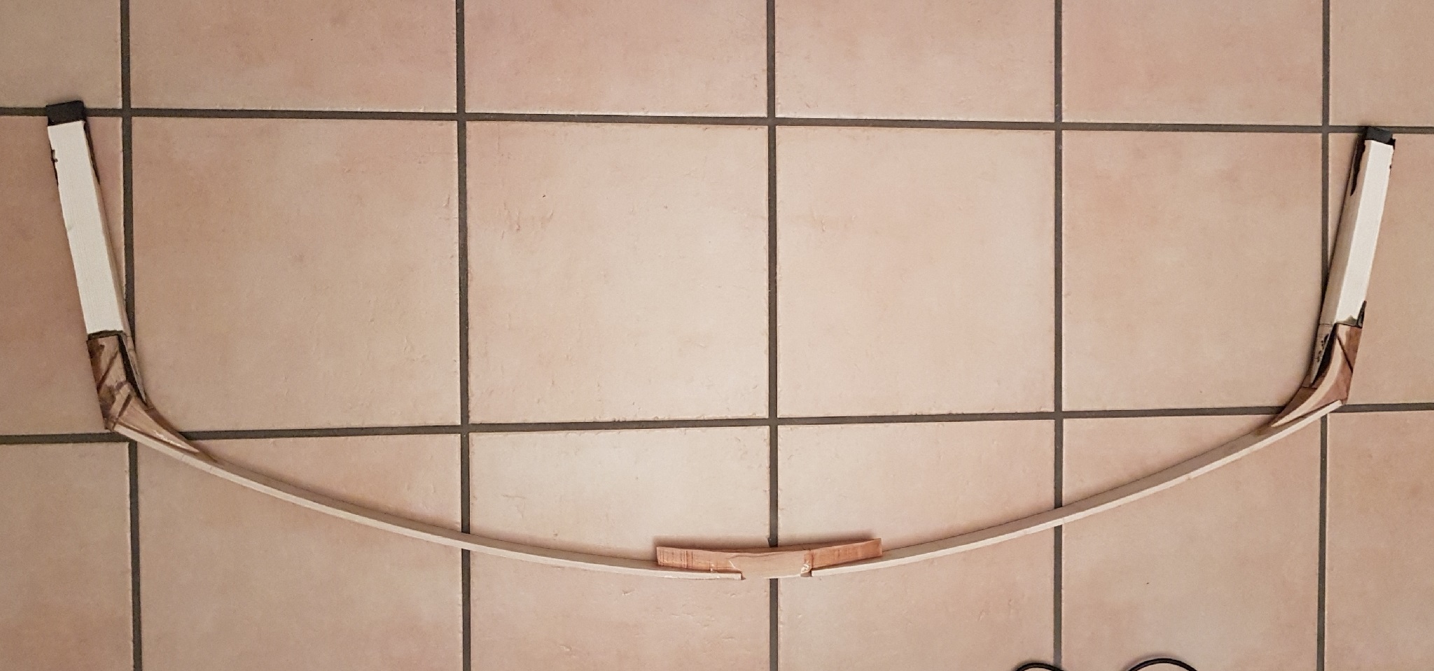

Die WA habe ich zum biegen in ein feuchtes Handtuch gewickelt und in Alu eingepackt und dann 25 Min. im Backofen bei 150°C erhitzt. Das klappt super und das Holz nimmt nicht zuviel Wasser auf (das Handtuch habe ich mit nicht allzu grosser Kraft ausgewrungen), nach 2-3 Tagen waren die wieder trocken genug zum kleben.
Hier die Biegehilfe mit den obligatorischen Metallbänder und der eingepackte WA
WA gebogen
WA gebogen

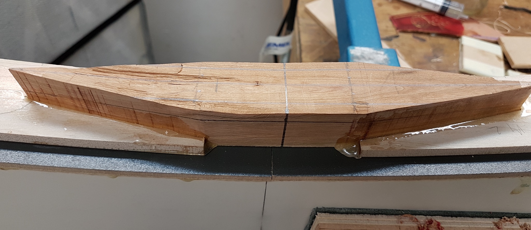

Dann wurden die Einzelteile zusammen geklebt - bei diesem Testbogen noch mit Epoxid.
geklebt und in die Klebehilfe eingespannt
Und hier der geklebte Rohling. Die Knie haben ca. 124° Winkel zu den WA
