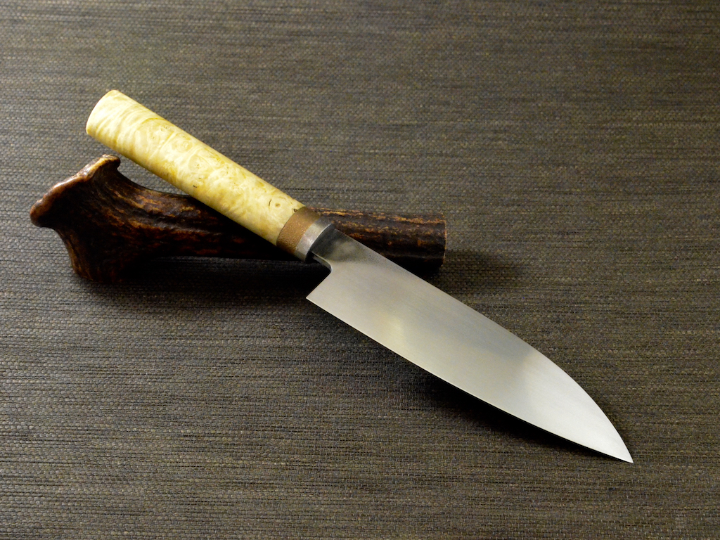

- Holzbieger
- Beiträge: 1077
Hallo Messermacher
Dieses Messer hat eine Geschichte, damit ich dies nicht noch einmal wiederholen muss mehr dazu oben.
Dies ist mein 41. Messer, ein Santoku. Entstanden vor 3 Jahren
Dieses Messer habe ich meinem besten Freund in den USA als Gastgeschenk mitgebracht.
Mein endgültiges Tauschmesser zeige ich im nächsten Beitrag
Hier sind die Daten
Stahl: SB1
Griffmaterialien: Edelstahl und Bronze verlötet, Stabilisiertes Ahorn
Gesamtlänge: 290 mm
Länge der Klinge: 155 mm
Klingendicke: 3,2 mm
Gewicht: 179 g
Ich hoffe es gefällt.
Danke fürs schauen
Roland

Schöne Arbeiten, Roland!
Bei dem Messer Deines Freundes Lance stimmt auch alles. Vom Taper bis zur tapered Tang.
Wie immer, sehr schöne Messer!
Das Drop Point von Lanceknives gefällt mir sehr gut. Alles sauber verarbeitet.
Das Santoku von Dir hat am Griffende einen runden Einsatz im Ahorn.
Ist das ebenfalls Bronze wie in der Zwinge?
Das Küchenmesser ist ein echtes Schmuckstück, schneidet bestimmt wie Gift. Besonders schön finde ich die Traubenkirsche -
dezent, aber edel!
Zugegeben - das blaue Fiber ist nicht so mein Fall, da hätte ich schwarz bevorzugt...
dezent, aber edel!
- Holzbieger
- Beiträge: 1077
@magenta
Erst mal Danke.
Dieser Runde Ansatz ist ein Stopfen und ebenfalls aus Bronze, gut gesehen. Der Stecker hat am Ende einen Gewindeansatz und ist verklebt und verschraubt (ja ich mir ist klar Hosenträger und Gürtel). Der Stopfen verschließt die Bohrung für die Verschraubung. Wenn ich das tief genug mache bringt der Stopfen etwas Gewicht und ich das damit das Messer etwas ausbalancieren.
Roland
