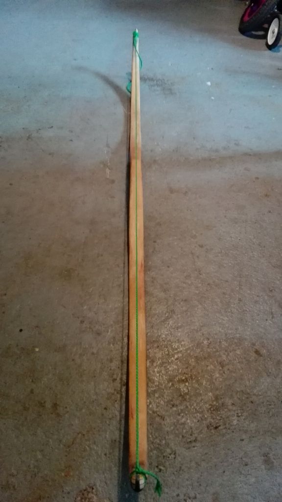

So und weiter gings:
Nachdem endlich wieder zu Hause bin habe ich die Wachsschicht vom Bogen entfernt und die Seiten verrundet. Der Bogen wurde grundiert mit 10%tigem Hautleim und anschließend bekam er seine erste Schicht Sehnen. Das war so frei schwingend gar nicht so einfach, aber es ging leider nicht anders. Zur Zeit ist er, wie es sich für einen Ägypter gehört, mumifiziert ;D und ist zum trocknen aufgehängt.

So nun ist er ausgepackt und es scheint alles gut zu sein. :)

Heute kam die 2. Schicht auf den Bogen :)
Jetzt trocknet er ein paar Tage. Alles in allem sieht es gut aus

So hier kam die 3. und letzte Schicht auf den Bogen. Bis jetzt ist immer noch alles auf go, lediglich einer der Wurfarme bekam eine dickere Schicht Sehnen, da er etwas dünner war als der andere. So nun zieht er für ein paar Monate in den Keller und so nach dem Sap Tunier kann ich ihn weiter machen. Jetzt heißt es Daumendrücken ;)

Auch hier ein kleines Update:
Ich konnte auch hier den Bogen bereits nach spannen.

Nur zwei Anmerkungen: Probier mal Hosengummi auf Stoß beim Wickeln der Sehnen
und
Trockenzeiten: pro Schicht an der Zentralheizung 2-3 Wochen, alles andere ist Mystik.
Faustregel: Wenn er sich nicht mehr bewegt, hat er verloren, ehem, ist er fertig. ;)

Snake-Jo hat geschrieben: ↑23.10.2019, 08:15 Probier mal Hosengummi auf Stoß beim Wickeln der Sehnen
Das mach ich bei jedem Bogen. Was du siehst, ist die Überschneidung unten am Horn, da ich manchmal etwas ausgleichen muss, weil das Gummi sich verzieht. ;)( Siehe Bild von der Oberfläche)
Zum trocknen: Bei mir sind zur Zeit 22°C bei einer Luftfeuchte von 60% im Keller. Da werden sie nicht so lange brauchen, aber ich brauche auch Zeit sie weiter zu machen … mal schauen wann es soweit ist. Zur Zeit verlieren sie noch immer noch Gewicht.

So ein kleines update. Der Bogen wiegt zur Zeit 600g und ich bin mit einem Gewicht von 630g gestartet. Ich konnte ihn nochmals nachspannen und er hat jetzt soviel Reflex wie ich gestartet bin (20,5cm Tips über dem Griff.)

Kleines Update:
Der Bogen hat jetzt seit ca. 10 Tagen kein Gewicht mehr verloren. Er ist nun seit 6 Wochen am trocknen und hat dabei insgesamt 31g verloren. Nachspannen musste ich ihn auch nicht mehr, sodass ich sagen kann er geht so langsam in die Reifephase über.
