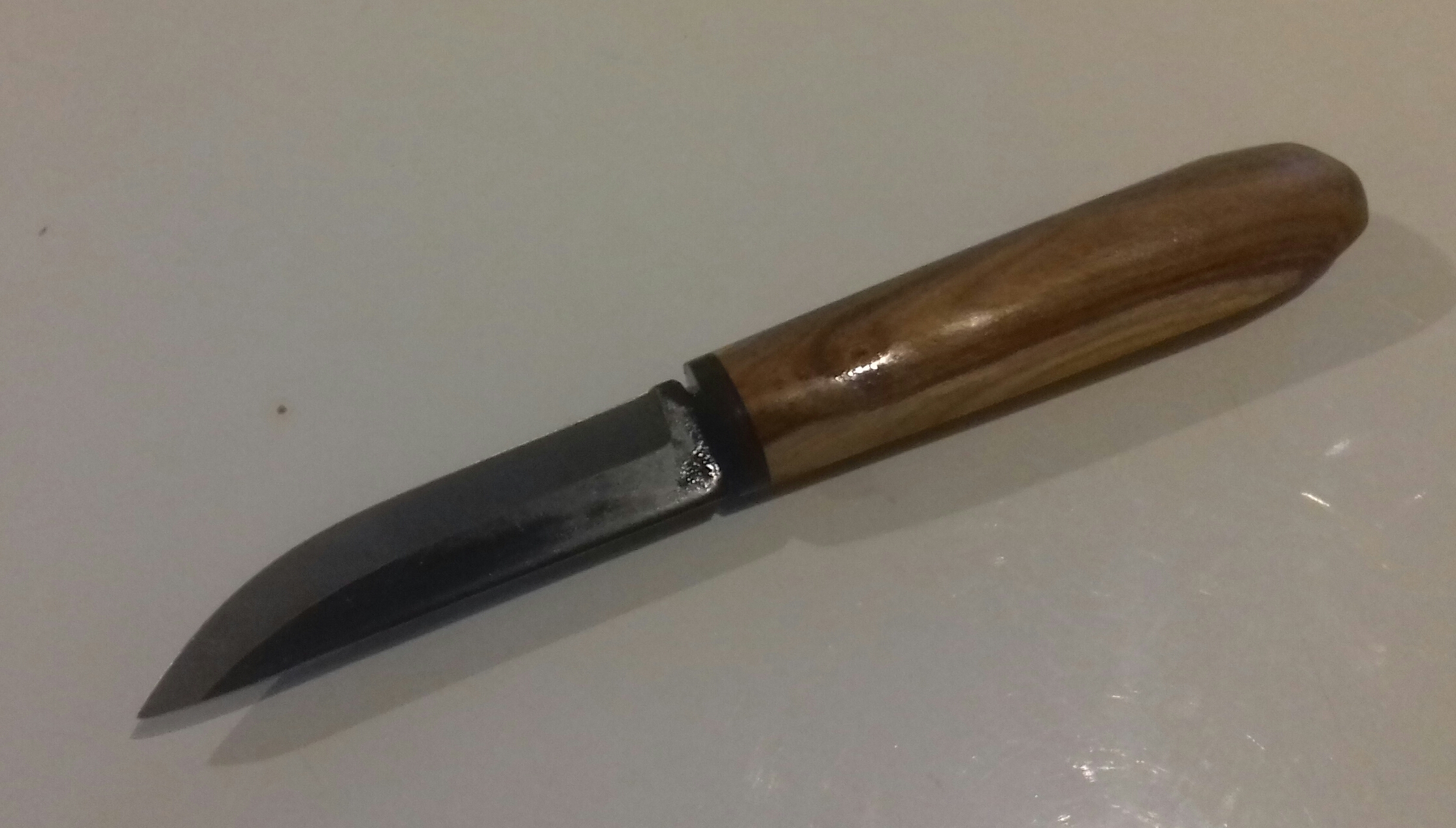

Geburtstagsmesser Nummer 3. Das dritte Messer das ich dieses Jahr zu einem 60. Geburtstag gemacht habe. Wieder für eine Kollegin meiner Frau mit der wir auch befreundet sind.
Viel gibt es dazu nicht zu sagen, es ist immer noch mein Lieblingsküchenmesser, sowohl von der Form als auch von der Größe her. Was ich selbst gerne benutze mach dann auch gerne für andere.
Hier die Daten:
Stahl: SB1, meine Wahl für Küchenmesser
Gesamtlänge: 280 mm
Klingenlänge: 145 mm
Klingendicke: 2,2 mm
Gewicht: 151 g
Griff: stabilisierte Zwetschge, schwarzes Fiber, Edelstahl Pins sowie ein Mosaikpin.
Ich hoffe es gefällt.
Danke fürs schauen
Roland

Wie immer, hervorragend Roland. Schlicht und elegant.
- Tom Tom
- Beiträge: 3948
- Hat gedankt: 1 Mal
- Hat Dank erhalten: 12 Mal
Für meinen Geschmack 10cm zu kurz aber ansonsten wie gewohnt perfekt.
Dunkelt die Zwetschge im stabilisierten Zustand noch nach?
Lg Tom Tom
Lg Tom Tom
- Holzbieger
- Beiträge: 1090
- Hat Dank erhalten: 3 Mal
Erst mal ein Dank an alle.
@ Tom Tom
Ob die Zwetschge nachdunkelt kann ich Dir nicht sagen. Ich habe drei oder vier Messer mit Griffen aus stabilisierter Zwetschge gemacht habe aber keines mehr. Ich habe glaube ich noch ein Stück rumliegen. Ich legs mal auf meinen Schreibtisch und werde es beobachten.
Roland
@ Tom Tom
Ich weiss Köche mögen längere Messer.
Roland

Yo, die wird leider bräunlich. Immer noch schön, aber nicht so schick wie frisch am Anfang.
