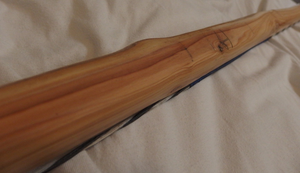

Re: Was tun mit der Eibe
Bitte nochmal n Auszugsbild + Detailaufnahme von Holz damit man die Qualität abschätzen kann.
Hallo Tom Tom, Auszugsbild muss ich entweder Selbstauslöser machen (aber mir fehlt die Kraft für vollen Auszug) oder meinen Tillerbaum reparieren. Aktuell biegt er sich genau nach Ellipse ich weiß aber nicht, ob Kreistiller das Material eher schonen würde. Anbei immerhin vier Bilder vom Bereich rund um Griff. Dicke etwa 31mm. Ist südhessische Garteneibe, also bestimmt nicht besonders feinringig oder so...
Freue mich auf Eure Meinungen, bin ab morgen ein paar Tage beruflich unterwegs und kann dann über weiteres Vorgehen sinnieren...

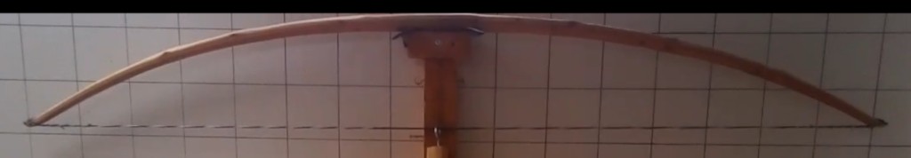

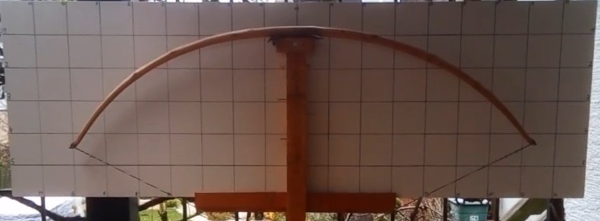

Hallo zusammen,
leider lange Pause im Projekt. Irgendwie war der Griff auch nicht ganz eben, der Bogen lag nicht so waagrecht auf dem Tillerbaum. Der obere Wurfarm war/ist noch etwas zu stark. Ich habe da nachgearbeitet. Anbei ein Bild aus einem Video beim Auszug. Den linken Wurfarm (unten) finde ich ok und habe ihn in Ruhe gelassen. Beim rechten habe ich A-C angepaßt, da er da weniger bog. Statisch gucken auf Standhöhe erscheint so, als sollte da immer noch was weg. Dann habe ich aber den Auszug gemacht mit Videoaufnahme. Da erscheint es mir eher so als könnte rechts so D-E einen Hauch weg, weil es sich da aus dem Kreis heraus biegt.
Was denkt Ihr?
Auch noch ein Standhöhenbild aus dem Video dazu.
Viele Grüße,
Uranus
Was denkt Ihr?
Viele Grüße,
Uranus
Wenn ich am Computer mal Kreise drüberlege, biegt er links so ab E/F mehr als er sollte. Der Rest ist eher gleichmäßig. Fragt sich nur was tun... überall etwas wegnehmen damit es zur Biegung links E/F paßt wäre ziemlich radikal - die Biegung des rechten WAs an den linken anpassen eher?
Es hat sich schon einmal mal zu Tode bzw. den Bogen zu Tode getillert. Der ist gut so wie er ist . Geh ihn einschießen und schau ob er sich verändert.
- Beiträge: 6213
- Hat gedankt: 73 Mal
- Hat Dank erhalten: 221 Mal
Servus, mehr würde ich nicht mehr ausziehen, der Sehnenwinkel ist schon recht groß.
Der linke WA biegt m.E. etwas mehr, kann mich aber auch täuschen, ist auch schwer ohne Bild vom abgespannten Bogen was genaues zu sagen.
Geh mal Probeschiessen und wenn möglich dreh den Bogen mal um, welche Seite ist besser oben oder unten, wenn er sich dann gut schiesst würde ich nicht mehr viel ändern.
So isses - der Bogen ist fertig getillert.Hieronymus hat geschrieben: ↑08.12.2019, 13:12Es hat sich schon einmal mal zu Tode bzw. den Bogen zu Tode getillert.
Hallo, danke für Eure Antworten.
@Thomas: das war 28" Vollauszug, daher Sehnenwinkel groß, der Bogen ist ja auch eher kurz (Ntn ~162,5cm).
In Altenburg steht ja das Denkmal für denjenigen, der sich beim Skat tot gemischt hat. Das Denkmal für's Tottillern soll aber nicht neben meinem Tillerbaum stehen
Von daher probiere ich ihn gerne aus - so ich kann. Ich krieg ihn selbst kaum in den Vollauszug. Nach einer Halswirbelblockade vor drei Wochen hatte ich taube Finger in der rechten Hand, was immer noch nicht ganz weg ist. Bin daher mit dem Bogenschießen eher vorsichtig. Bewegung soll ja helfen, aber bei dem Zuggewicht? Ich schätze um die 60lbs sinds noch. Bis ich genügend Pfeile eingeschossen habe, wird's dauern...
Danke Euch auf jeden Fall für Eure Antworten!
Wenn er dann eingeschossen ist und hält, mache ich mal eine Präsi.
VIele Grüße,
Uranus
