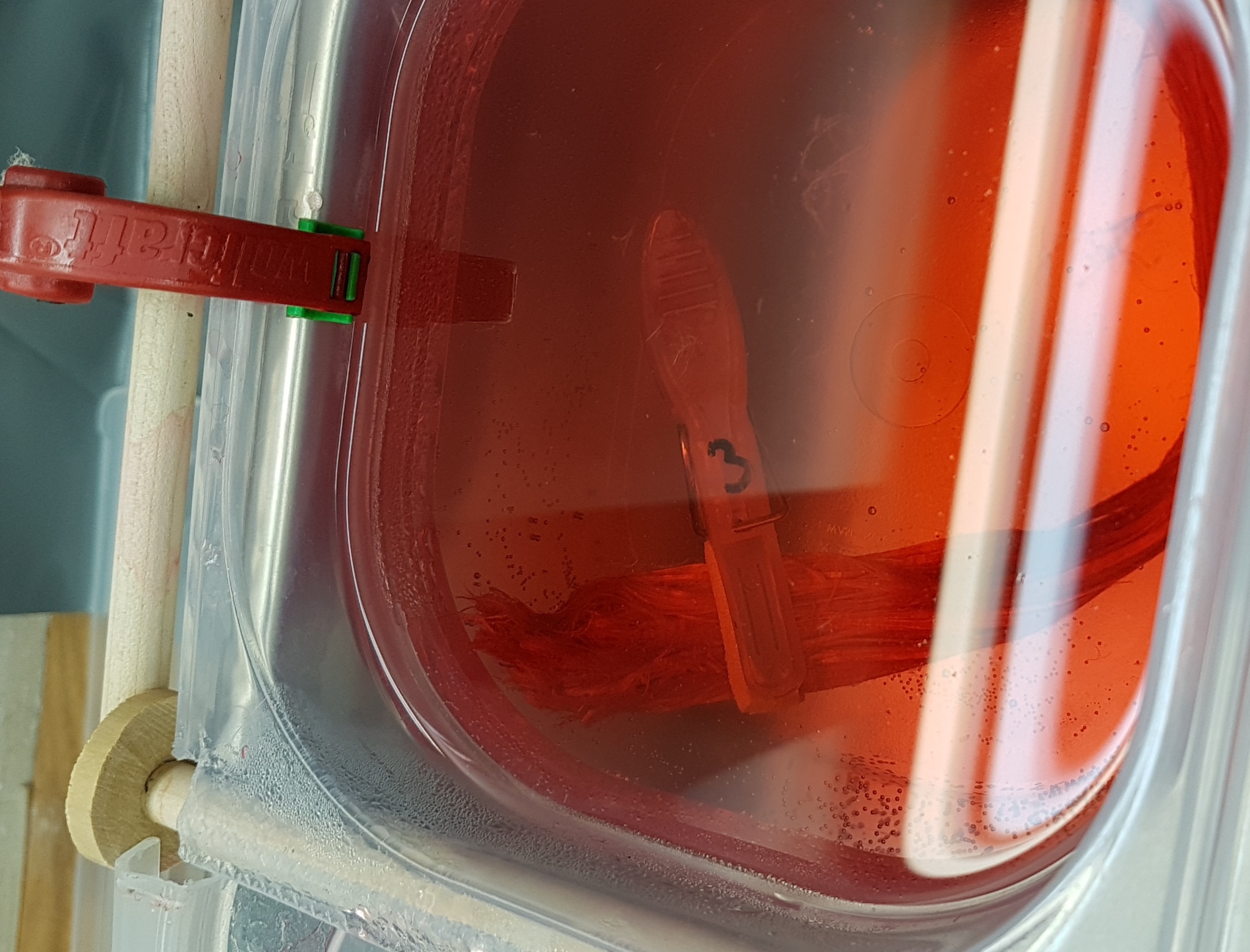

Meine Heatbox, mit dem sous vide stick kann ich die Temperatur optimal kontrollieren. Ein Gefäß mit Wasser und eines mit dem Leimgemisch 25%
Der grundierte Rohling, Leimgemisch 10%
Die Sehnen habe ich bündelweise gewogen und mit numerierten Klammern über Nacht eingeweicht (geparkt im Kühlschrank). So muss ich nicht lange überlegen, welches Bündel als nächstes kommt.

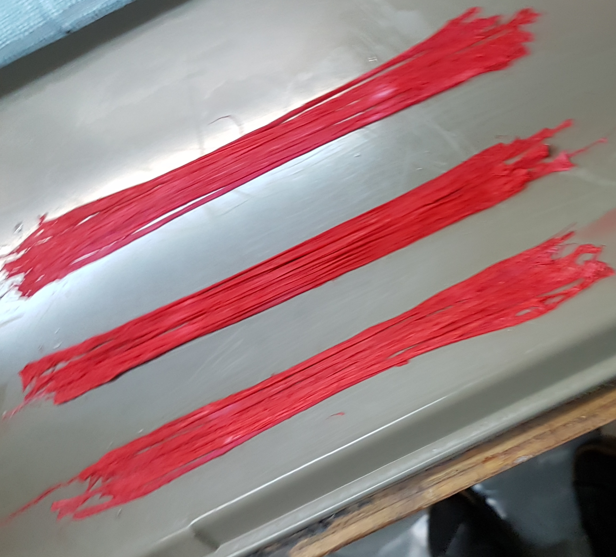

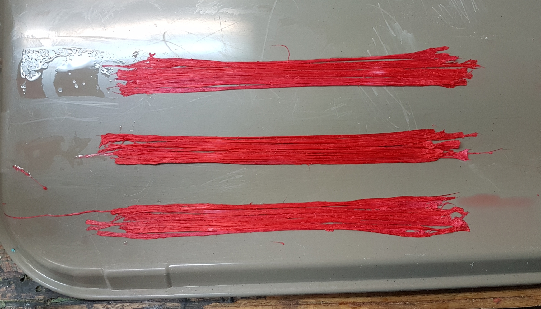

Dann habe ich immer ein Bündel durchgekämmt, das Wasser gut rausgepresst und das Bündel in 3 aufgeteilt. Nochmal Restwasser rausgepresst und nochmal gekämmt, damit der Leim gut benetzt (habe ich mit dem Pinsel aufgetragen).

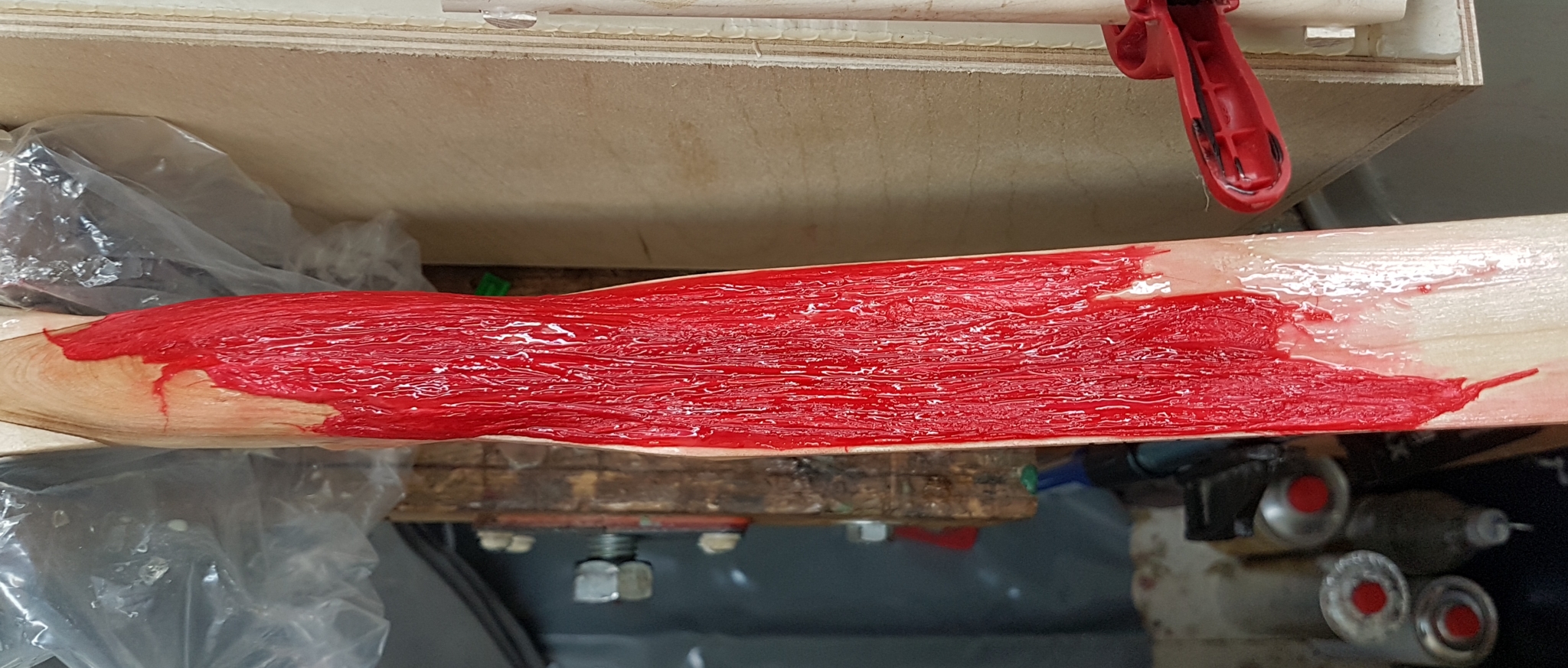

Dann habe ich warmen Leim auf den WA aufgetragen und die Bündel versetzt aufgeklebt. Die Bündel überlappen mit den nächsten immer 4 cm, allerdings war ich hierbei nicht ganz genau, so dass einem WA zum Schluss noch Reservesehnen benutzen musste (Reservesehnen sind übrigens ne gute Idee, falls irgendwo noch was fehlt. Was man nicht braucht, kann man wieder trocknen).

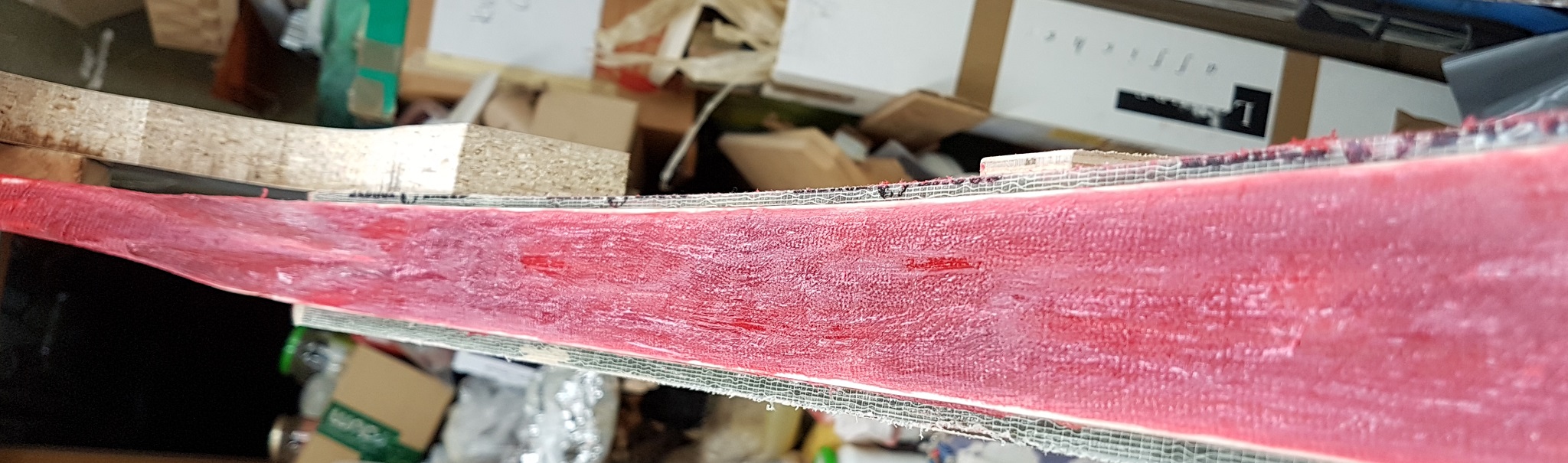

Nachdem alle Sehnen drauf waren, musste ich feststellen, dass sich der WA im Qurschnitt betrachtet konkav verzogen hat - das ging ganzschön schnell und eigentlich hätte ich erwartet, dass sich der WA konvex verzieht. Ich bin gespannt, wie sich das weiter entwickelt.
