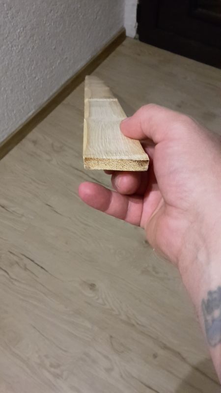

Ich bearbeite meine Schussfenster bei den Laminierten mit ner Schuppscheibe für die Flex.
Die schmieren aber schnell zu und nutzen sich ab.
Da gibt's auch welche in Raspelausführung.
Ich hab aber Angst, dass die entweder das Glas einreißen lassen oder in Nullkommanix kaputt gehen.
Die meisten Arbeiten nach dem Kleben mache ich mit Bohrmaschine und schleifteller!
Dazu nehme ich einen Bohrständer Marke Eigenbau und spanne den Auflagetisch im Schraubstock fest, so dass die Bohrmaschine waagerecht ist.
Nun kann ich beim Freihandschliff schön weit durchziehen.
Die kleinen Sandpapierscheiben gibt s im Baumarkt günstig als Großpackung in verschiedenen Körnungen.
Damit arbeite ich auch das schußfenster bis nahe endmaß aus.
BtW. Lange Klingen schleife ich auch so
