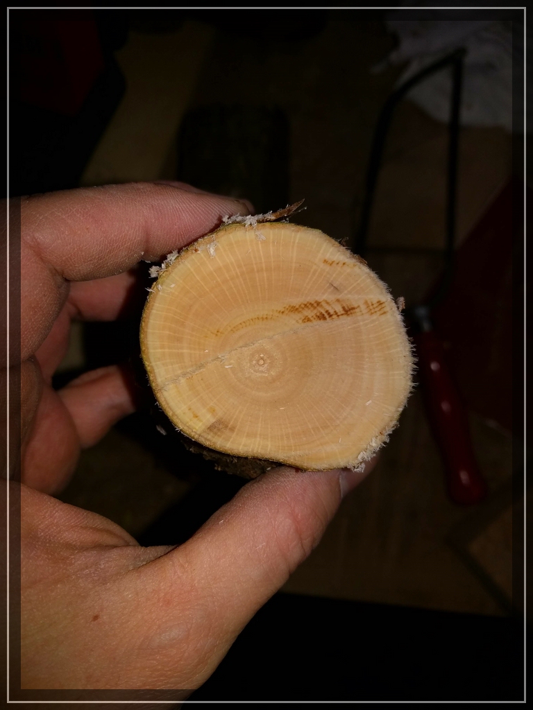

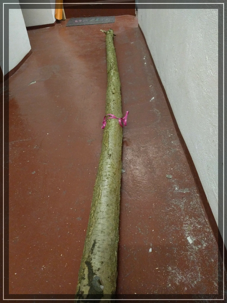

tatsächlich war ich heute mit meinem Sohn unterwegs, eigentlich nur um mal die Lage zu peilen, was brauchbare Haseläste angeht. Wollte eigentlich nur gucken, habe aber dann doch direkt einen mit dem Leatherman abgesägt.
Die Schnittstelle unten ist beim Abknicken leider etwas gespalten, darum habe ich gerade im Keller nochmal 20cm gekappt.
Der Ast ist jetzt noch ca. 2,10m lang. Der Querschnitt ist eher oval, am dicken Ende 5,5 bis 6,5cm am dünnen Ende 4,5 bis 5,5cm.
So richtig super gerade ist er nicht, aber hoffentlich ganz brauchbar.
Ich kann später noch Fotos nachreichen.
Um den Ast zu trocknen, habe ich die Schnitte mit Leim eingepinselt. Sollte die Rinde nun dranbleiben, oder sollte ich sie abschaben?
Wird Hasel denn dann einfach so so schnell trocken, oder muss ich dafür irgendwas tun?
Grüße,
Peter
Edit: Hier die Fotos: Das sind die abgeschnittenen Stücke:

Re: Hallo aus dem Pott!
Schau dir am besten mal ein paar der Sap Beiträge an. Da sind alle wichtigen Dinge zum schnell trocknen gut dokumentiert.
viewforum.php?f=79 Hier mal die von diesem Jahr
mal ganz kurz pauschalisiert:
auf den Markkanal runterarbeiten, Rinde ab, gut versiegeln, fest zwingen, 1-2 Wochen kühler langsam schonend trocknen, 1-2 Wochen wärmer durchtrocknen.
Ach, hier noch was wissenswertes
https://bogensportwiki.info/index.php?title=Haselnuss
Servus und ebenfalls herzlich willkommen.
Dein Hasel sieht gut aus, wie schon gesagt auf den Markkanal runterarbeiten, im Griffbereich etwas mehr stehen lassen, die Enden versiegeln und am Anfang im Keller oder im Freien unter dem Vordach lagern.
190 cm sind lang genug, da such dir die besten cm raus, dann Mitte anzeichnen, mit den Enden auflegen sodass er sich frei ausrichten kann, dann ist die Seite Ben der Rücken. Ein leichter Reflex ist ja ganz gut. Wenn er Äste hat und die nicht rausfallen dann sollten sie mittig liegen.
Du kannst auch eine Richtschnur spannen und den Stave so drehen dass die Schnur in der Mitte schön mittig verläuft, an den Stirnseiten kann die Schnur ja etwas aus der Mitte sein, dazu gibt es einen guten Beitrag im Wiki vom Raben..“Mittelinie finden......“ https://www.bogensportwiki.info/index.p ... olz_finden
Zu den noch nicht beantworteten Fragen:
Rinde jetzt sofort runtermachen. Spaeter ist eine Viecherei.
Ein bissl krum macht nix. Hasel kann man in Form trocknen. Spann ihn jetzt so auf wie du ihn haben willst. D.h. drueck 30 bis 50% weiter, weil ein bissl geht er zurueck. nach 1-2 Wochen tut er dann nimmer viel. Merke geht mit anderen Hoelzern nicht unbedingt. Hartriegel zB. kriecht dir immer zurueck.
Heiße dich au willkommen.
Hab am Anfang genau die gleichen "dummen" Fragen gestellt (So fängt jeder mal an ).
Der Hasel sieht ganz nett aus. Würde ihn wie Fatz gesagt hat auch definitiv schonmal entrinden und auch den Bogenrücken
festlegen und ihn so auf der Bauchseite bis zum Markkanal runterarbeiten.
Wird schon werden
