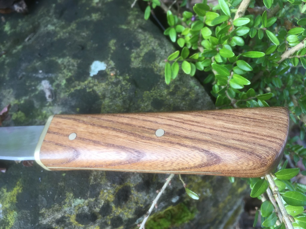

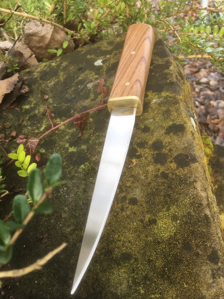

Ich hab mal in Messer probiert.
Heute sagt man Ubsicling, früher war das selbstverständlich.
Der Stahl ist von einer zerbrochenen Kuchenpalette aus der mir freundlicher weise jemand der Zugang zu einem Wasserstrahlschneider hat diese Klinge geschnitten hat.
Der Stahl ist so hart, dass selbst beim aufbohren der Löcher in der Angel des 1,2 mm dicken Stahls der Bohrer stumpf wurde.
Das Heft ist aus Ulme. Ich hatte Glück, dass die Schnittbreite meiner Bandsäge gerade mal 1,2 mm beträgt. Mein Kollege Feinmechaniker war so freundlich, und hat mir die Messingbleche die ich
zum füllen der Schlitze ober und unterhalb der Angel haben wollte auf 1,2 mm runter gefräst.
Der Griff ist mit sehr sehr warmen Clou Holzöl farblos 3 mal behandelt. Denke das ist ein schönes Filetiermesser geworden.

Re: Filetiermesser aus Kuchenpalette
Danke für die sehr positiver Rückmeldungen das animiert zum weiter machen.
Nein das war keine Kuchenplatte das war eine Kuchenpalette.
Anwendung. In der Konditorei und Bäckerei dient die Palette bei der Herstellung von Kuchen, Torten und Desserts dem Glattstreichen und Verteilen von Cremes, Glasuren, Füllungen, Schlagsahne und Ähnlichem.
Meine Metaller meinten dass dies ein rostfreier Federstahl sei.
Vielen Dank und Grüße
Tolles Messer, allerdings hätte ich den Handschutz so ausgeform, dass ein Abrutschen in Die Klinge auszuschließen ist.
