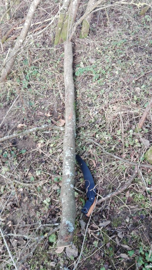

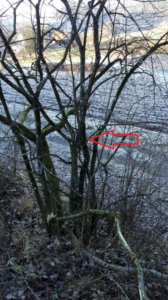

habe heute morgen mich durch die Schwarzdornfelder gequält(mal wieder überall verstochen ::) ), aber was tut man nicht für den besten Sap ;) . Ich habe einen ziemlich gerade gewachsenen Schwarzdorn mit wenig Ästen gefunden. Daheim mal kurz die Schnur drüber gehalten und ab ging über die Bandsäge. Danach habe ich ihn mit der Spachtel von der Rinde befreit. Nachdem ich die Mitte und den Stave über die ganze Länge 5cm breit angezeichnet habe, wurde er nochmals über die Bandsäge gejagt ;D

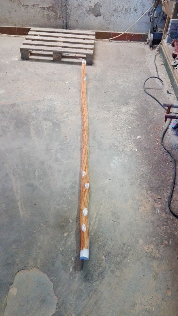

Alle Stellen die reißen könnte habe ich mit Holzleim versiegelt. Damit er so bleibt und der Reflex nicht noch mehr zunimmt, habe ich ihn auf ein Stahlwinkel gezwungen. Nun darf er erstmal in der Scheune trocknen. Er ist ca 2m lang und 5cm breit, sowie 3,5cm auf 2,5cm dick. Zum Einsatz kam eine gewöhnliche Baumsäge, eine Maurerschnur, eine Spachtel und eine Bandsäge.
Mal schauen was draus wird, da der Stave über mehrere Markkanäle verfügt.Was mir allerdings aufgefallen ist, der Stave war ziemlich trocken nach der Ernte....
die Entnahmestelle
die Entnahmestelle

Länge über 2m
Länge über 2m

fertig versiegelt
fertig versiegelt
Das Zwangskorsett
Das Zwangskorsett

So ich schnwänzele jetzt 2 Jahre um den Stave und jetzt hatte ich eine Idee im Kopf, was draus wird. Also am 02.01.2020 sprich gestern und habe ihn umgesägt. Bei dieser natürlichen Form liegt es nahe einen Angular Bogen draus zu machen. Ich werde ihn auf jeden Fall mit Sehnen belegen und den Griff mit Geweih /Sehnen umwickeln und so verstärken. Das ist der einzige Wehrmutstropfen, dass er im Griff drehwüchsig ist und ich die Fasern durchtrennt habe. Beim leichten richten der Sehnenlage, ist er dort im Griff gerissen. Sollte aber gehen... ich werde den Riss aufschneiden und ein Keil hineinkleben, somit sollte die Sehnenlage wieder passen und den Griff verstärke ich, wie oben schon beschrieben. Wenn er nicht mehr rechtzeitig fertig wird, ist es auch nicht schlimm, dann wird er spätestens zum Treffen dabei sein, sofern er überlebt ;D
Im Habitat
Im Habitat
Habitat nach dem Fällen
