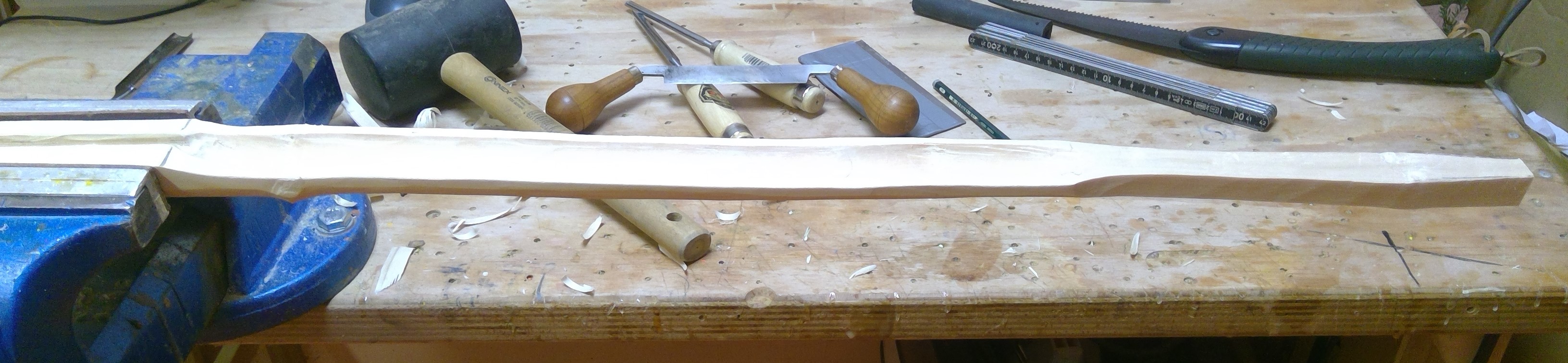

Ich habe heute wieder am Bogen weitergemacht, die Wurfarme sind jeder für sich bereits 90% getillert, aber der untere Wurfarm muss noch etwas geschwächt werden, damit er mit dem oberen WA harmoniert, ich schätze ich muss noch 2-3 Tage warten bis er nicht mehr leichter wird und damit von mir als trocken betrachtet wird. Der Reflex von ursprünglich fast 15cm ist beim Tillern auf 1cm reduziert worden. Leider ist in der Nadel des oberen WA ein wenig von der Kernfäule verblieben, da diese ohnehin nicht mitbiegen, hoffe ich daß diese keine Probleme macht.

Hallo Bowster, bietet du die Nadeln noch zur Seite wegen der Sehnenlage?

Bis jetzt läuft die Sehne gut 1cm aus der Mitte, ich lass erst mal trocknen.

Ich habe die Wurfarme jetzt mal 3/3 ausgehöhlt(d.h. WA-Dicke 21mm. 14mm ausgehöhlt), werde dann mal eine Sehne bauen, und schauen, wie das funzt.

Ich habe einen WA im Schraubstock gebogen, bis geschätzt 80-90% Vollauszug.
10cm nach dem Fadeout: +0,3mm Breitenzuwachs
20cm: 0,5mm
30cm: 0,65mm
jetzt bin ich etwas frustriert, weil ich mir mehr erhofft habe ???
5cm nach dem Fadeout hat der WA jetzt durchgehend ca 7mm Wandstärke, Profil: Halbschale
sollte ich vielleicht doch zu den Seiten die Wandstärke noch etwas reduzieren?
