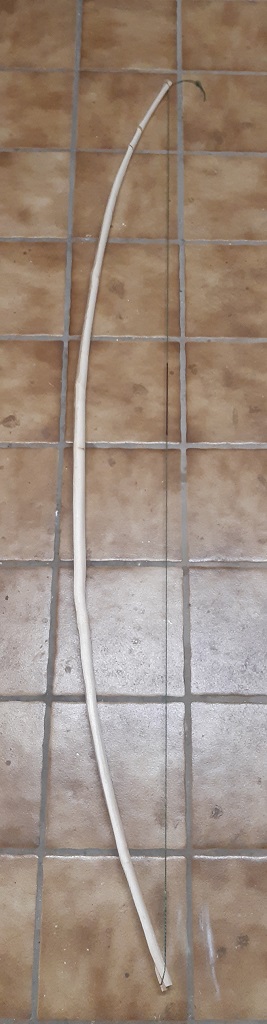

Das hässliche Overlay aus verkackter Buche ist mitlerweile etwas in Form gebracht.
Den Bogen hab ich bis jetzt auf gut 15" Auszug gehabt. Weiter zieh ich nicht bevor der Rücken nicht geschützt wird.
Lg Tom Tom

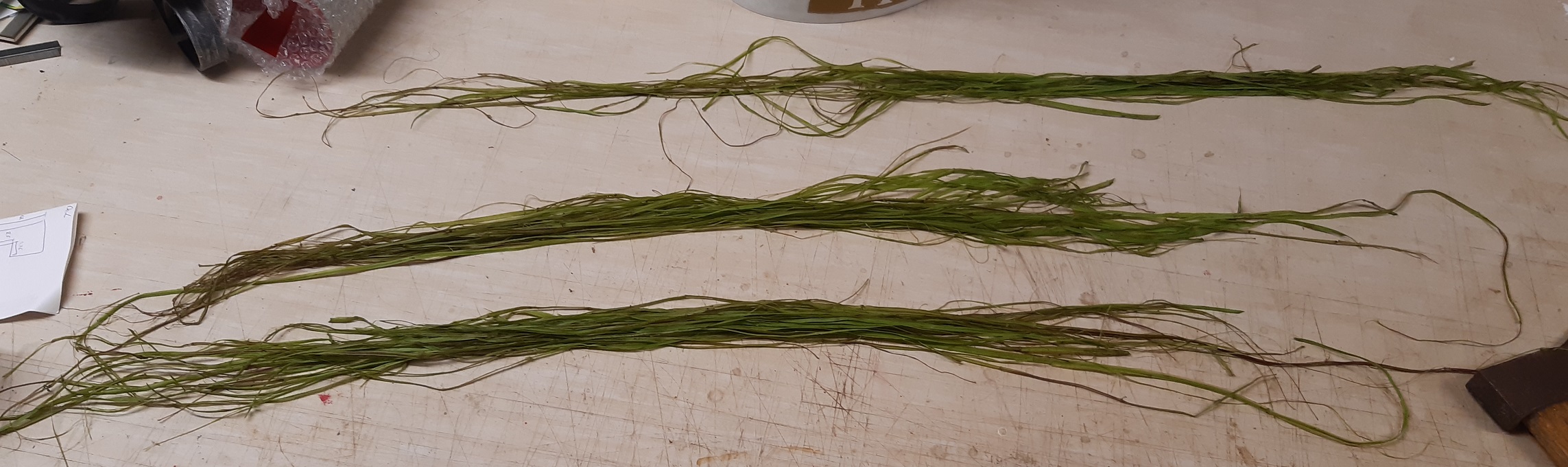

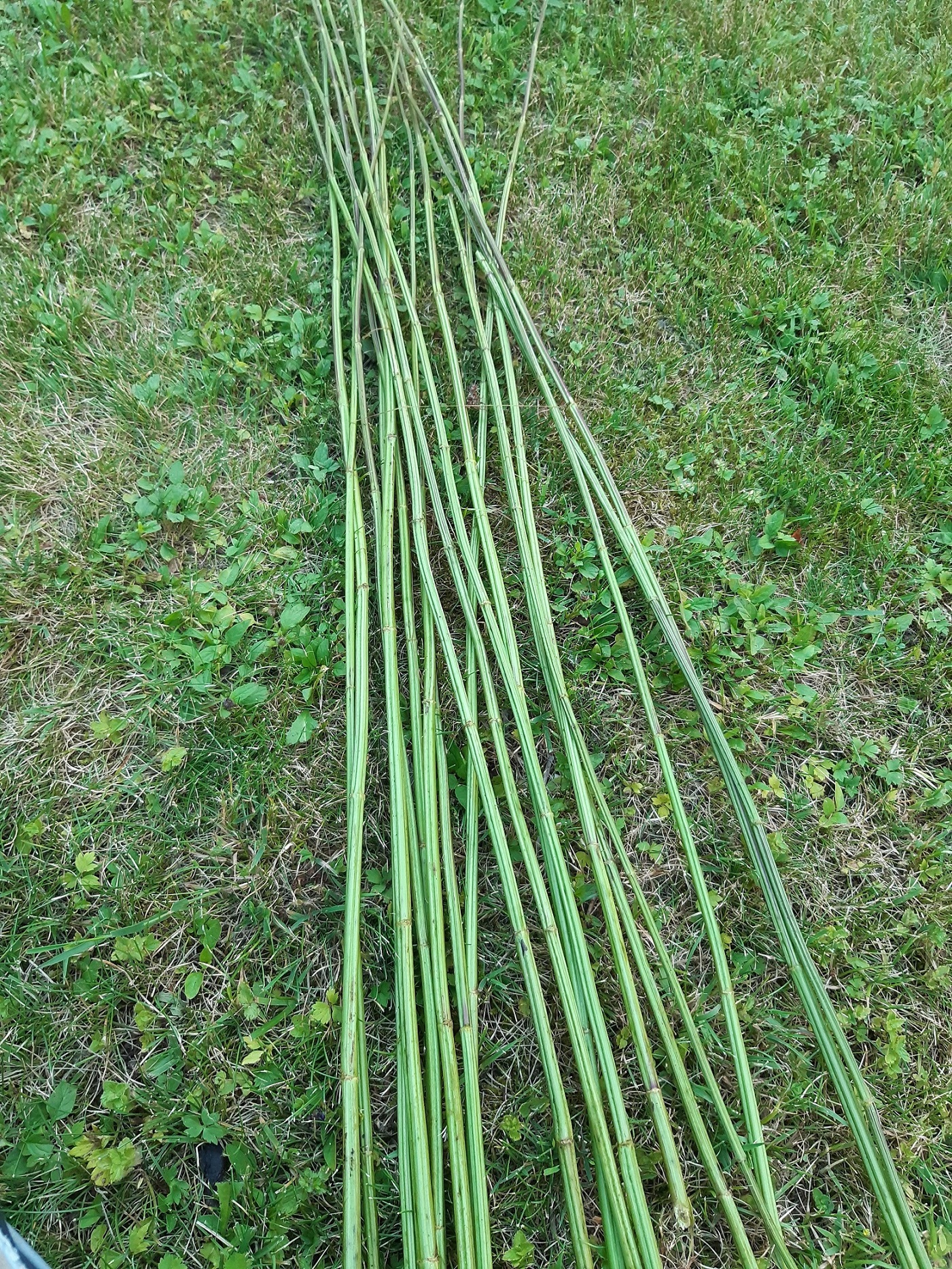

Die Brennessel ernten und anschließend durch die Hand ziehen um Blätter und Brennhaare zu entfernen

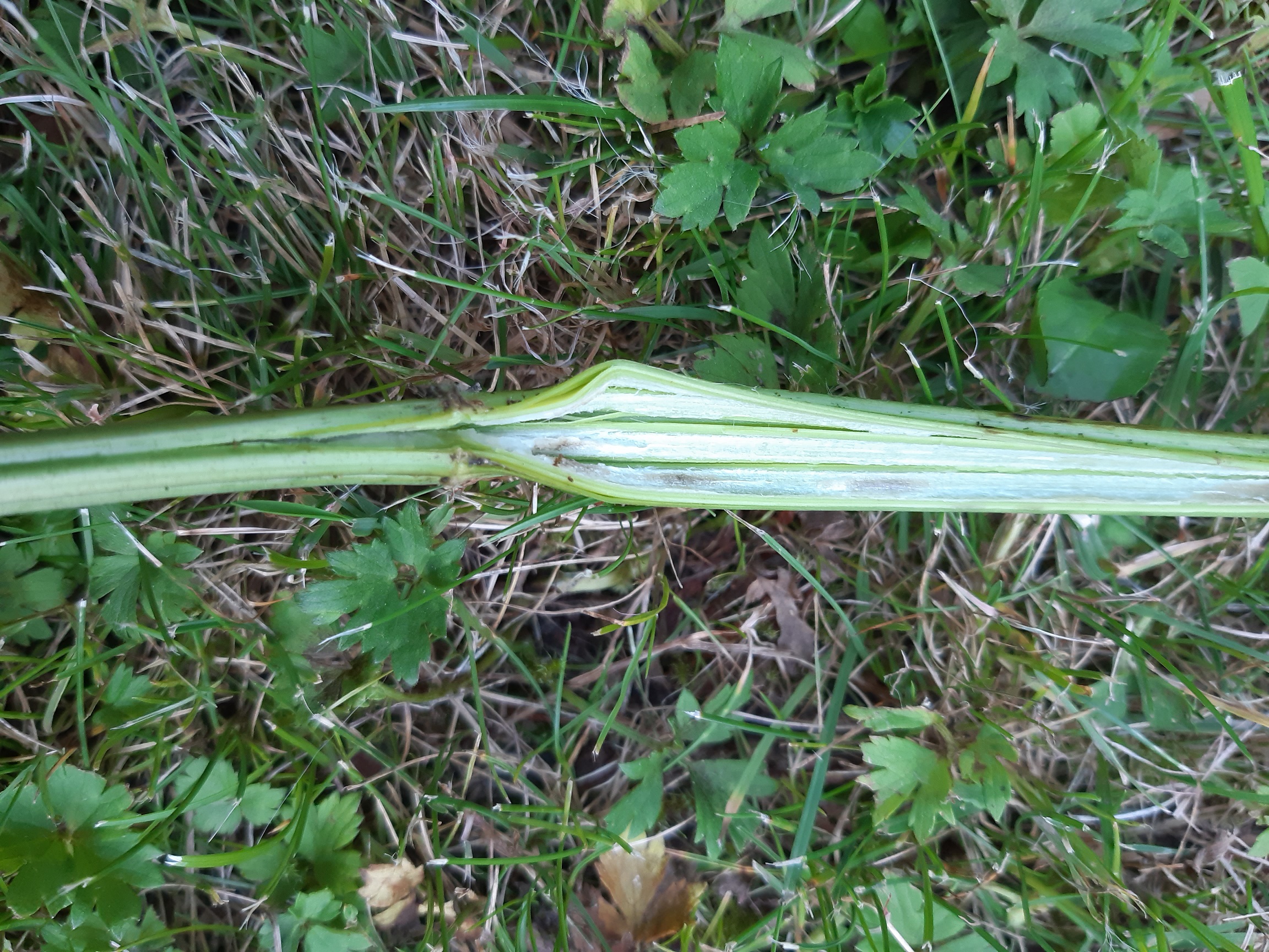

Anschließend den Halm längs aufbrechen

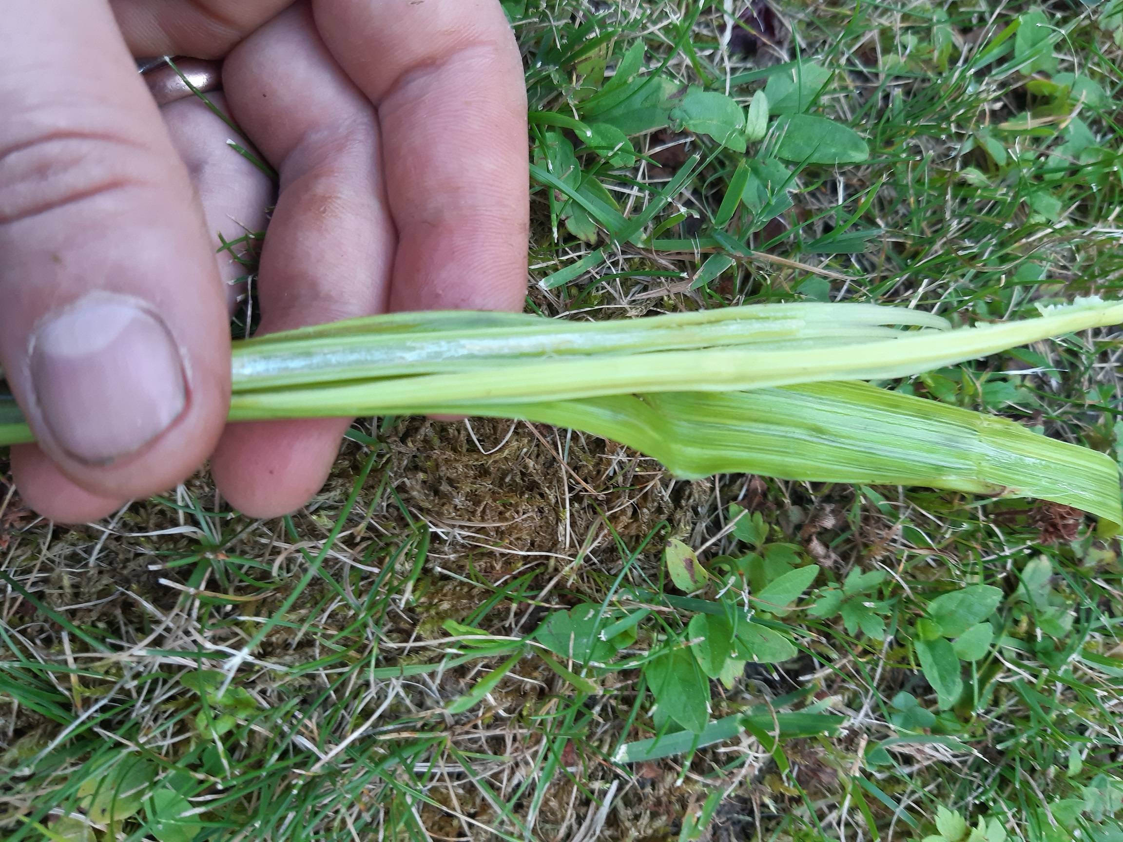

Den Halm knicken und somit die äußere faserige Hülle vom inneren zu trennen
Bier nicht vergessen

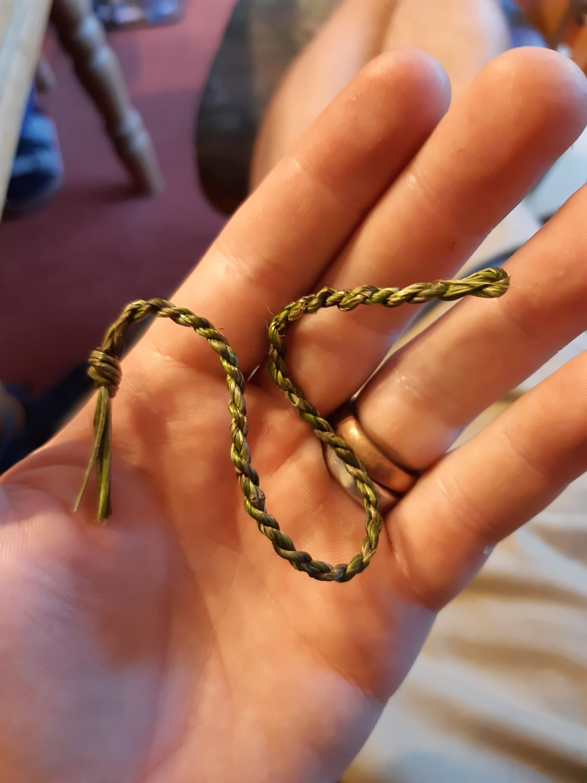

Die Hülle anschließend in feinere Stränge aufteilen und trocknen

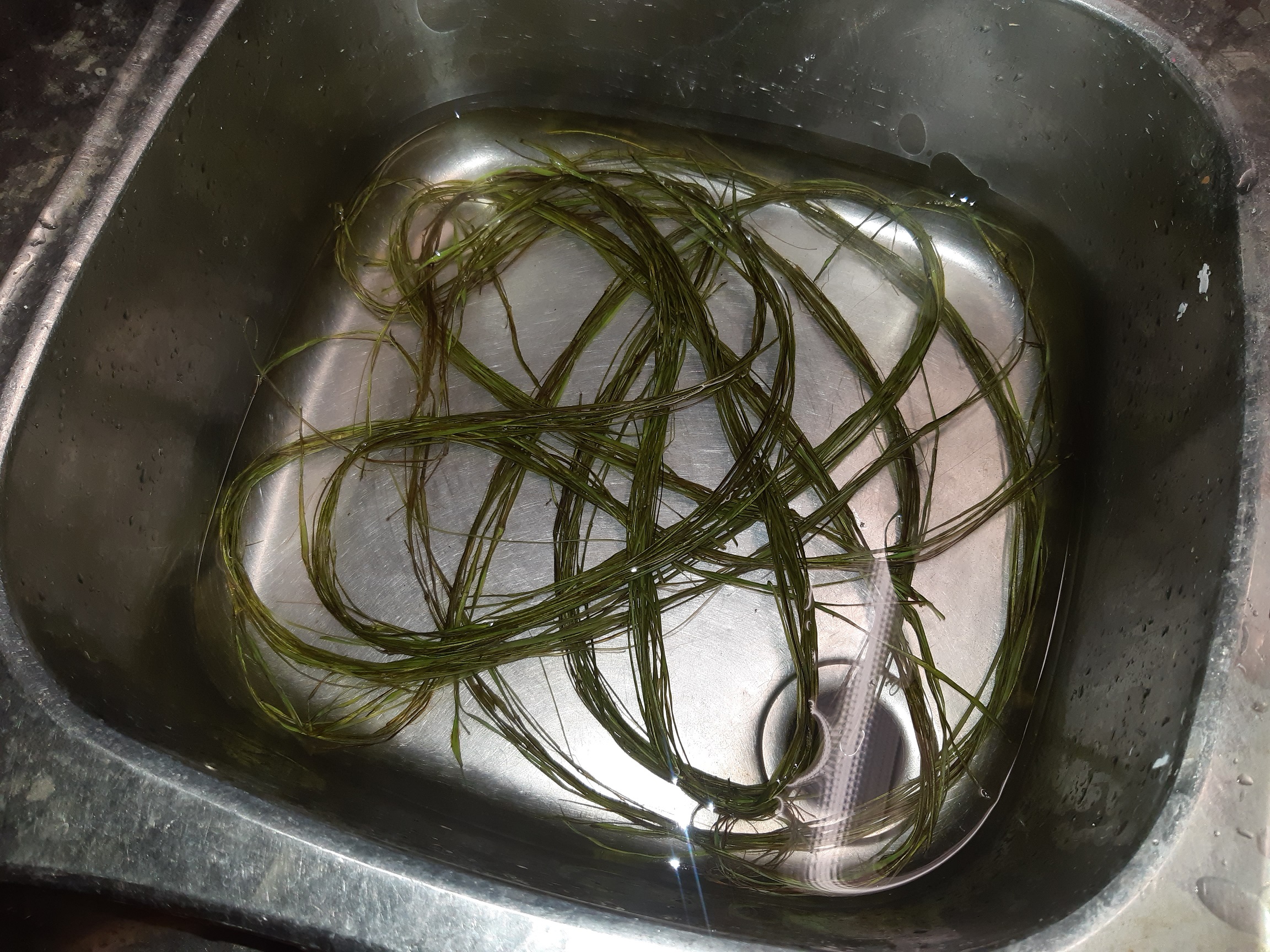

Vor dem aufkleben in warmem Wasser wieder einweichen

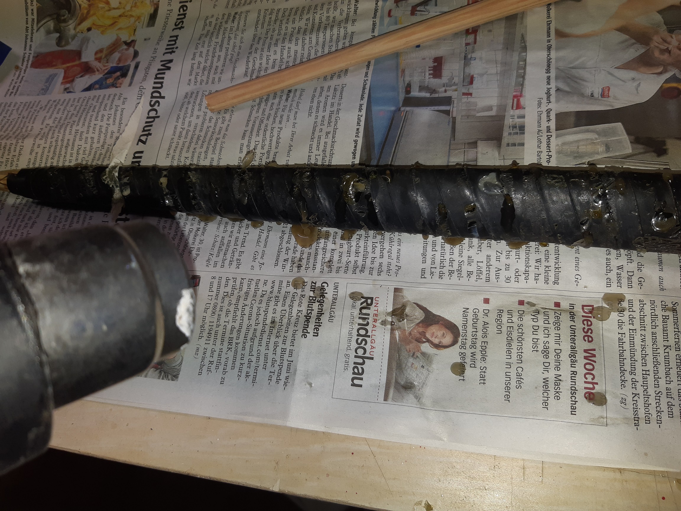

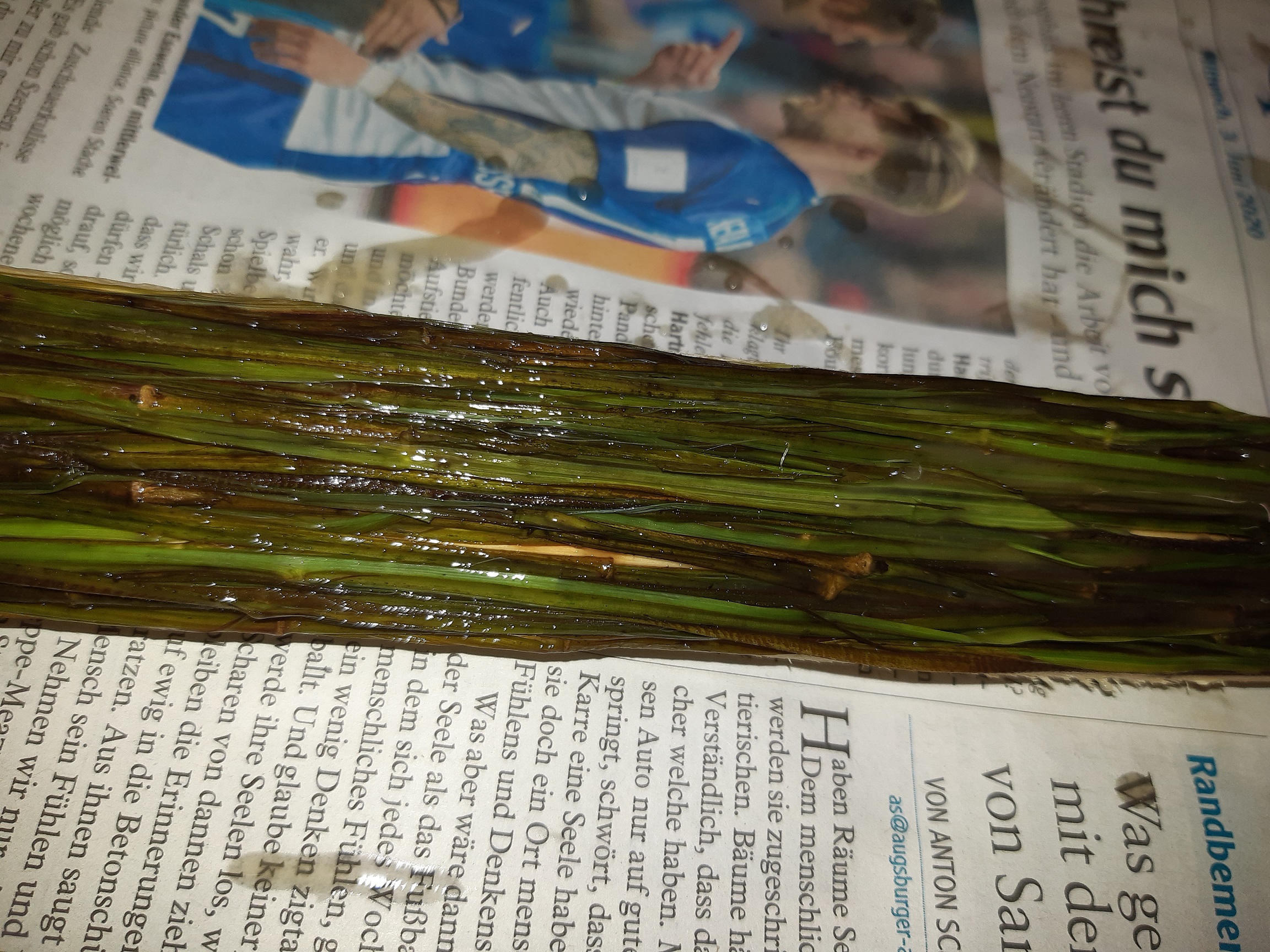

Ansonsten das gleiche Spiel wie beim Sehnenbacking. Bogenrücken aufrauhen, entfetten und mit Hautleim grundieren. Die Faserbündel durch den Leim ziehen und aufbringen
Mit Farrahdschlauch umwickeln und mit der HLP den überflüssigen Hautleim rausföhnen

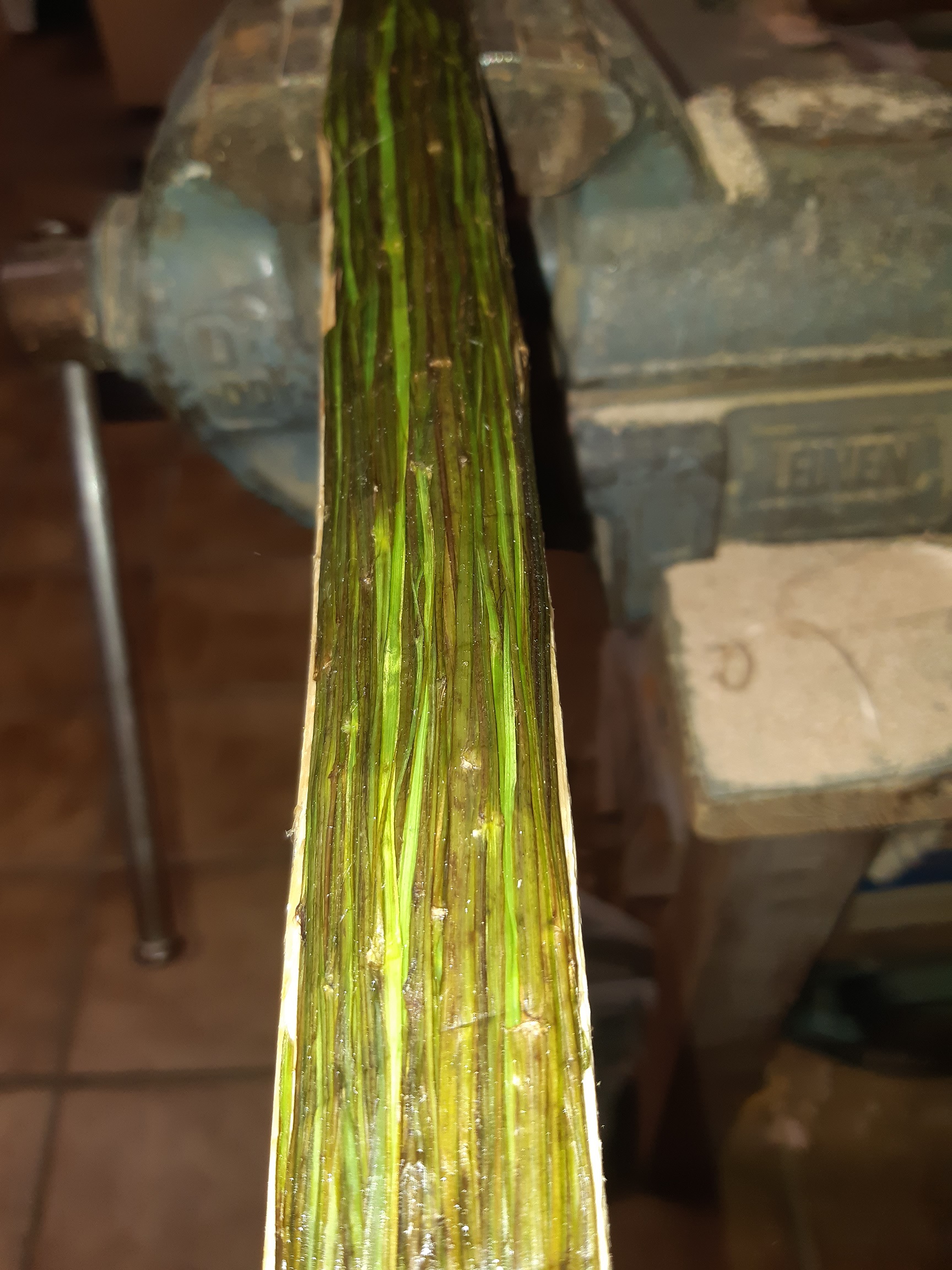

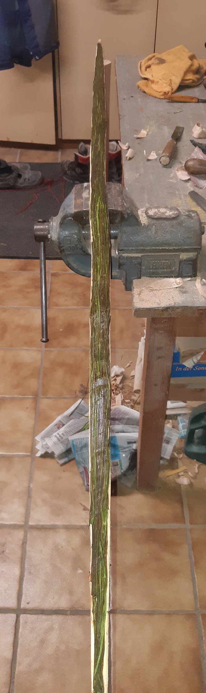

Ausgewickeltes Backing
Der ganze Bogen
Der ganze Bogen
