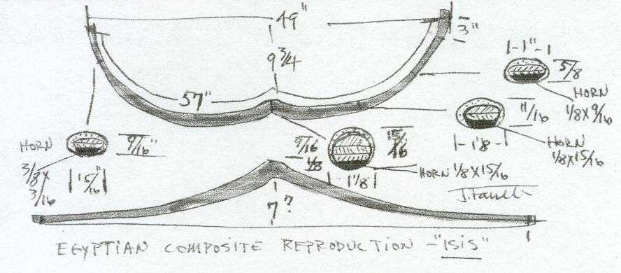

@Tom Tom ich glaube du verwechselst da was. Karpowicz schreibt 1/3 sollen die Sehnenschicht vom Gewicht des Bogens haben und da bin ich schon drüber. Wenn ich die Sehnenschicht 1/3 der Dicke gemacht hätte, müsste sie 6mm stark sein und dann hast du einen Sack schweren Bogen ;) Du musst auch sehen , der andere Wurfarm ist genauso gebaut und der funktioniert. Der Assyrer hat auch nicht mehr Sehne drauf und muss deutlich mehr biegen und er funktioniert. Meine Osmanen hatten 2,5mm drauf auch da gab es keine Probleme mit der Sehnenschicht. Ich habe irgendwie den Verdacht, dass ein paar meiner Sehnen faul waren oder nicht gut, warum auch immer....
Wenn du ein Querschnitt eines Osmanischen Kriegsbogen dir anschaust haben die oben drauf auch nicht mehr Sehne, nur die Seiten sind aufgebaut.
Ich habe mich auch an die original Funde orientiert. (siehe Bild Querschnitt B)
