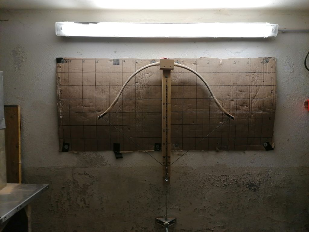

So hier ein kleines update:
Ich bin zur Zeit immer mal wieder am Richten und am Einschießen, sowie am nach tillern. Der Unterer Wurfarm war mir leicht zu
stark. Der Sehnenabstand zu den Wurfarmen hatte 8mm Unterschied und das war mir ein wenig zu viel. Man sah es auch auf Standhöhe. Jetzt beträgt der Unterschied noch 3mm und das gefällt mir besser. Jetzt muss ich ihn wieder schießen gehen. 50 Pfeile sind zu Zeit Problemlos möglich und dann merke ich, dass ich abbaue. Da brauche ich noch etwas Training... ich habe zur Zeit 85@29,5'' auf dem Daumen und es ist schon anstrengend.Auf Parcour würde ich mit dem Bogen sowieso nicht gehen, da die Pfeilfangnetzte meinen Pfeile von dem 60# Bogen schon nicht aufhalten und ein Abpraller mit 90# will man auch nicht haben ;D
80#@28''
80#@28''
95#@32''
95#@32''
Das Richten zeigt langsam Wirkung, nur der eine Siyah dreht sich noch ein wenig weg.

Nur mal so aus Interesse, macht es Sinn solch ein Zuggewicht mit Daumenablass zu schießen?
inge
( Erasmus von Rotterdam )
Beiträge: 3211
Hat gedankt: 7 Mal
Hat Dank erhalten: 83 Mal
Re: Assyrischer Bogen 53''
inge hat geschrieben: 17.01.2020, 11:33 Nur mal so aus Interesse, macht es Sinn solch ein Zuggewicht mit Daumenablass zu schießen?
inge
Warum sollte es keinen Sinn ergeben? Ich bin nun mal umgestiegen auf Daumentechnik und fühle mich damit sehr wohl. Der Bogen ist ja nur 132cm lang und bei 90# werden die Finger schon ziemlich zusammen gedrückt, sodass es wesentlich entspannter ist mit dem Daumen zu schießen. Ich bin ja mit meinem Osmanen gewohnt 75#@31'' auf dem Daumen zu haben. Der Assyrer hat halt 20# mehr und das merkt man doch deutlich. Ich wollte mich mit dem Ägypter hoch trainieren, da er 140cm lang war und sich etwas leichter ziehen lies. Der ist mir nun leider weggefallen, sodass ich mich langsam und nicht mit Gewalt mit dem Assyrer hoch trainiere. Ich wollte einen Kompositbogen im Kriegsbogenbereich haben und schießen und den hab ich jetzt ;D

Ich habe ihn heute wieder geschossen, nachdem er 1,5 Tage aufgespannt war. Er hat sich schon gut beruhigt und muss immer seltener gerichtet werden. Ich bin also auf einem guten Weg :) Habe heute nochmals 50 Pfeile geworfen( ne in die Scheibe gehämmert ;D ;D ;D) und hätte locker 10-15 Pfeile mehr schießen können, aber ich wollte es nicht übertreiben. Schließlich muss sich mein Daumen und meine Sehnen erst an die 15# mehr daran gewöhnen. Ich ziehe ihn immer noch nicht auf Vollauszug, sondern ich bin so ca bei 30'' und bei 85#. Der Tiller und das Zuggewicht hat sich nicht mehr verändert . Was mich allerdings erstaunt bei dem hohen Zuggewicht(das habe ich bei anderen Bögen nicht) ist das gute Trefferbild. Ich habe ein Ausreiser nach links und einen nach oben. Der nach oben ist eigentlich leicht erklärt, da ich noch keinen Nockpunkt gesetzt habe.
