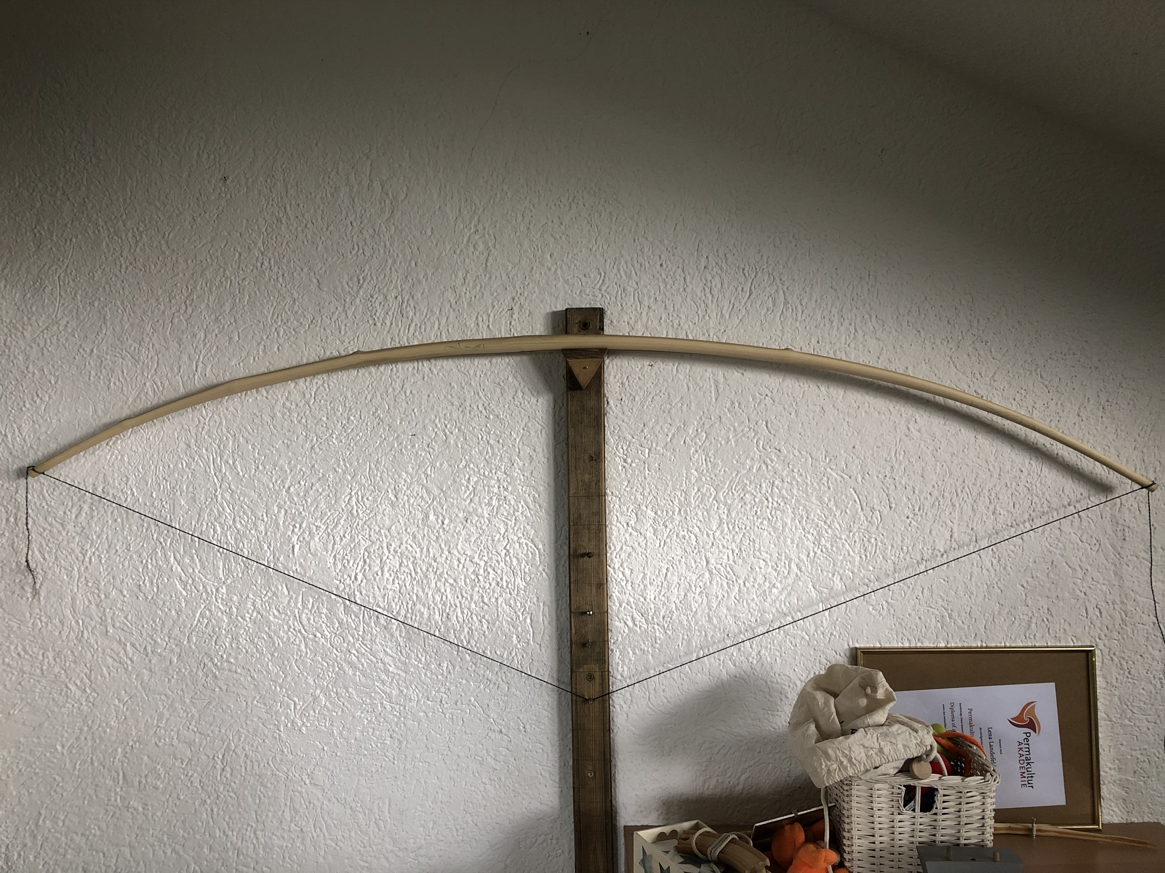

Ich bin entsprechend vorgegangen, allerdings erst mal wieder mit langer Sehne. Eigentlich sollte ich nur noch von der Standhöhe aus weitertillern, oder? Dafür muss ich erst mal ein paar Overlays fabrizieren, die provisorischen Nocken fangen an zu leiden, und da gehe ich lieber kein Risiko ein.
Aber: Ich meine zu sehen, dass die Biegung insgesamt harmonischer geworden ist, auf der rechten Seite. Heißt: Vorsichtig weitermachen, rechts erstes Drittel und links beim Knubbel Anfang letztes Drittel?
Im Zuge dessen: Wie schmal kann/sollte ich denn die Tips schlussendlich machen? Wird sich nicht der Tiller nochmal verändern, wenn ich erst am Ende anfange, die Spitzen auszudünnen? Oder läuft das so: nur die Breite anfassen, nicht aber die Dicke, genau so lange, wie der Tiller stabil bleibt?
Und dann ist es ja noch so, dass der linke WA deutlich stärker ist als der rechte. Muss ich den dann praktisch über die ganze Länge schwächen, am Ende, wenn der Tiller passt?
20 Zoll, lange Sehne.
24 Zoll, neue Höchstmarke - aber mit langer Sehne.
Jedenfalls, ich glaub, so langsam sehe ich Land. Vermutlich wird das Zuggewicht nicht da rauskommen, wo ich es mir ursprünglich vorgestellt habe. Aber macht nix :)
Viele Grüße Euch und einen schönen Sonntag!
Stefan

Mach mal Overlays drauf und geh auf 10mm an der Nocke.
Dann aufspannen
Lg Tom Tom

Und ergänzend zu Tom, bitte zum Foto auf Standhöhe auch ein Foto des abgespannten Bogens posten.
Und aktuell kein Holz entfernen. Die WA sind jetzt fast gleich - da fehlt nicht mehr viel bis zum fertigen Bogen.

Servus, ja sieht schon gut aus und der untere WA muss ja etwas stärker sein als der obere, damit der Pfeil beim Abschuss von der Hand weg geht.
Die Tips können am Schluss ca. 12 mm DM haben.

Die Overlays sind fertig geraspelt und trocknen gerade. Das soll jetzt erstmal durchhärten. Morgen Abend mache ich die Dinger dann fertig und bringe den Bogen auf Spannhöhe. Das ungespannte Foto hab ich grad schon geschossen. Das wird jetzt alleine vermutlich nicht viel bringen, aber ich stells mal dazu.

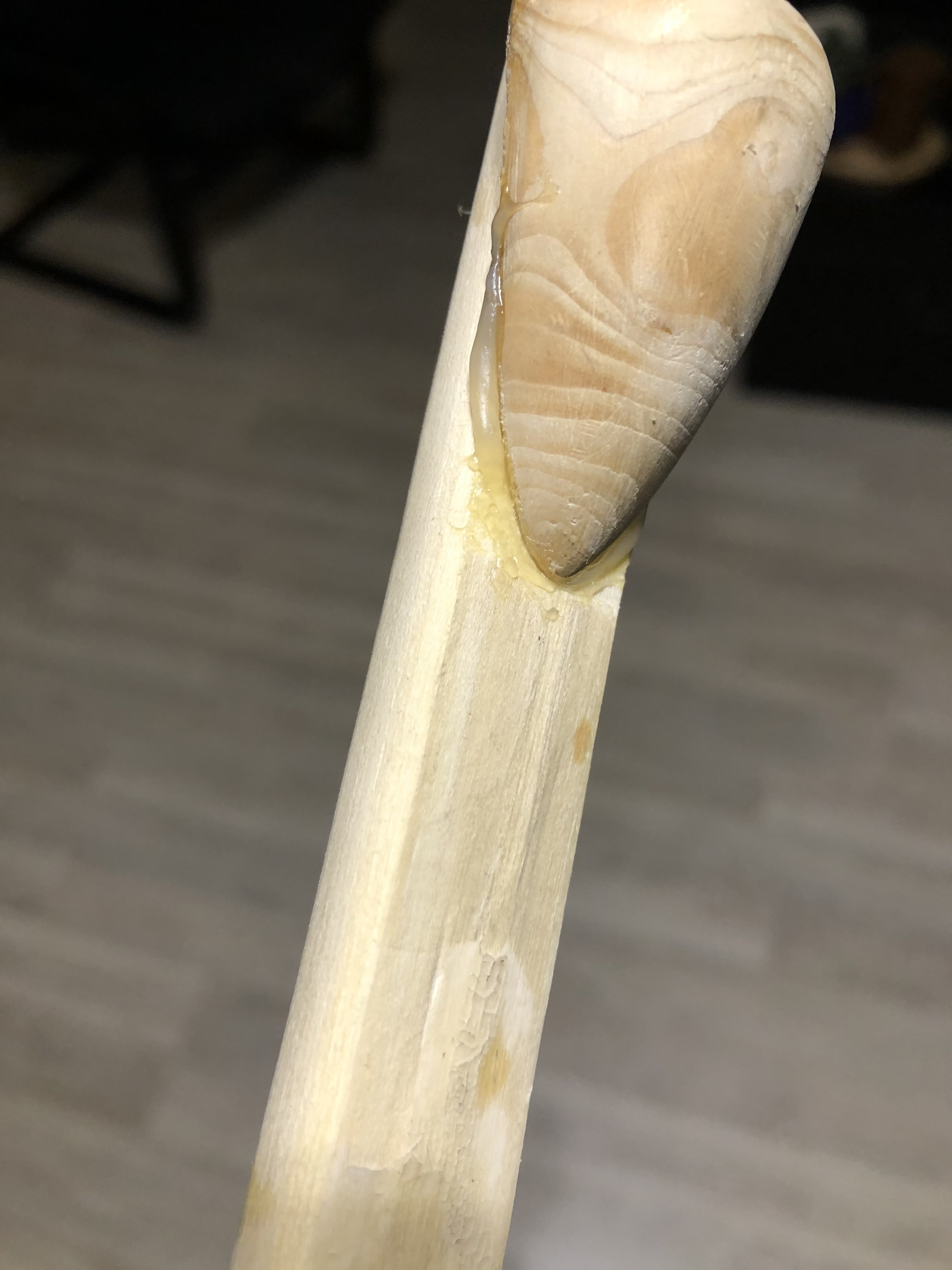

Dann geht mir noch eine Frage im Kopf um: Und zwar musste ich für die Oberlays ja die Oberfläche der Tips glattfeilen - und damit also den Rückenring verletzen. Sind die Zugkräfte an den WA-Enden so viel geringer als weiter in der Mitte, dass diese Verletzung ungefährlich bleibt für den ganzen Bogen?

Servus, also die Overlays sollen den äußeren Ring noch leicht überdecken, siehe dazu wie immer in Wiki.

Ach, verflucht! Meine Overlays sind an der Unterseite plan. Und da dachte ich, die müssen auch auf einer planen Oberläche liegen. Das war der Rücken nicht. Also habe ich gefeilt. Wie gefährlich ist das? Muss ich jetzt zwingend sägen? Oder kann ichs drauf ankommen lassen?
Verdammt. Erst fragen, dann schießen. Umgekehrt ist dämlich.

Servus, zeig mal ein genaues Bild wo man den Übergang zum Overlay gut sieht.

schnabelkanne hat geschrieben: 19.01.2020, 22:20 Servus, zeig mal ein genaues Bild wo man den Übergang zum Overlay gut sieht.
Da sind sie. Hoffe, die Bilder sind halbwegs gut genug:
Ich habe so wenig tief wie möglich gefeilt, immer mit dem Gedanken, dass ich die Stufe später beim Schleifen noch problemlos ausgleichen würde können.
Was meinst Du?
