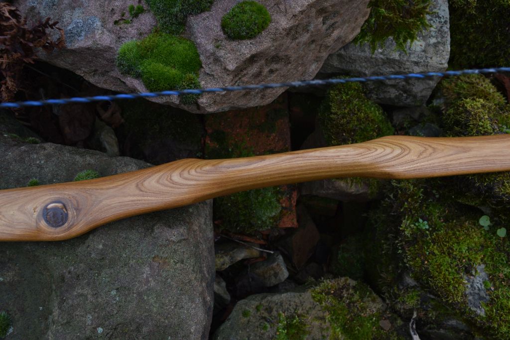

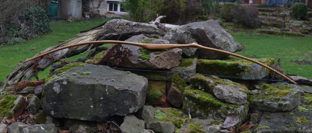

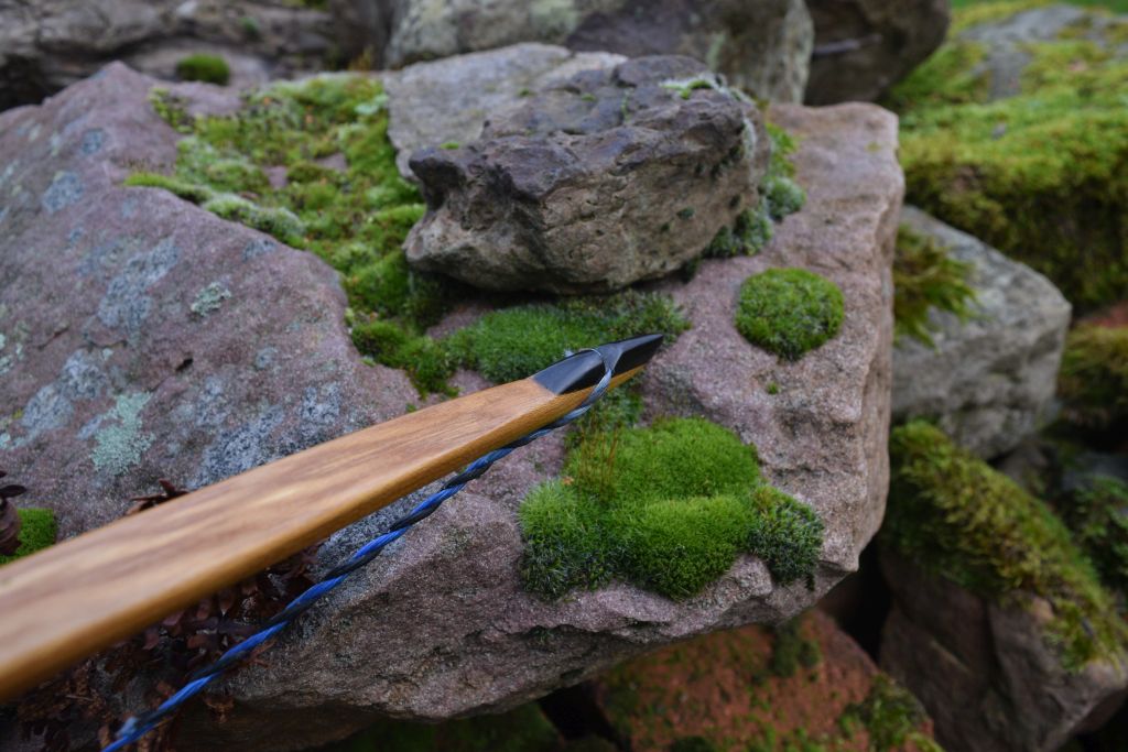

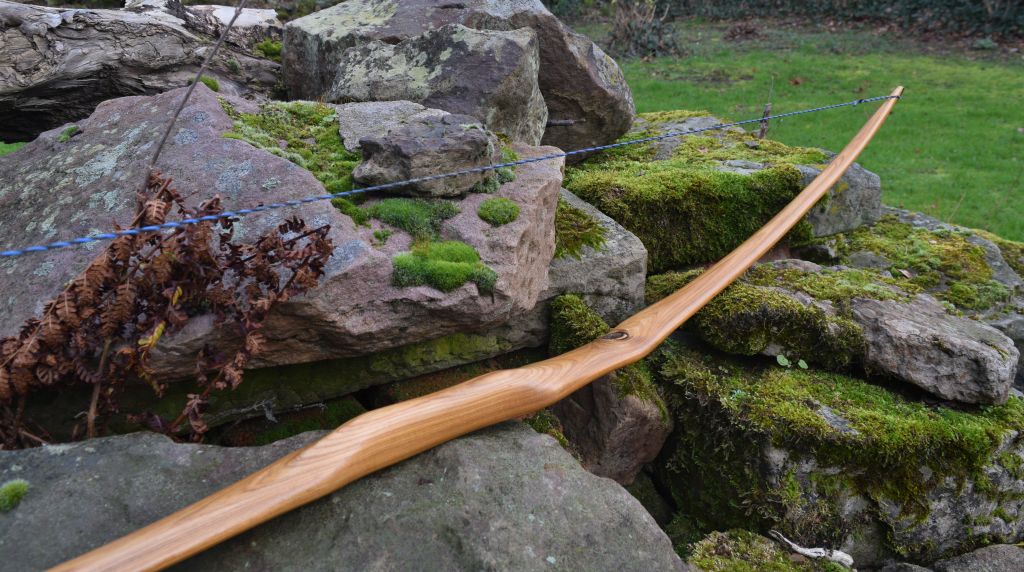

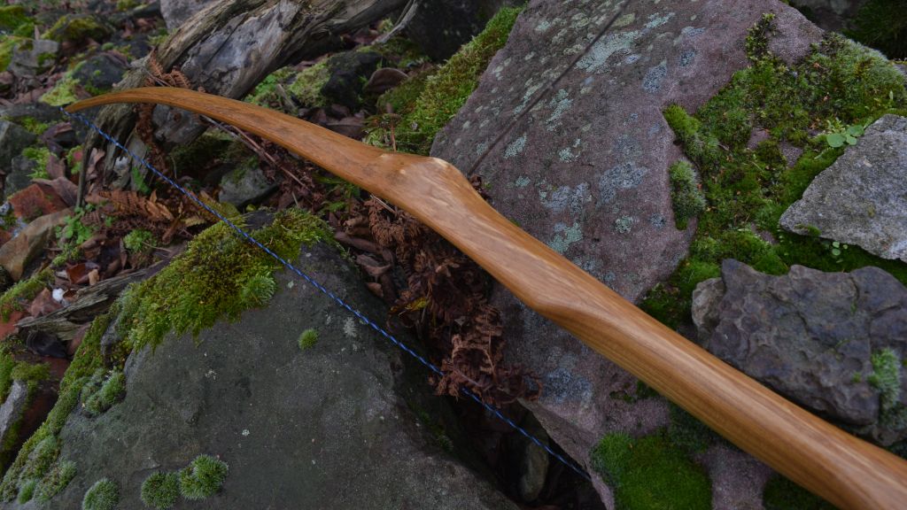

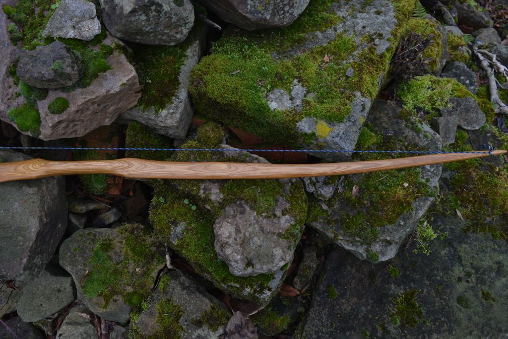

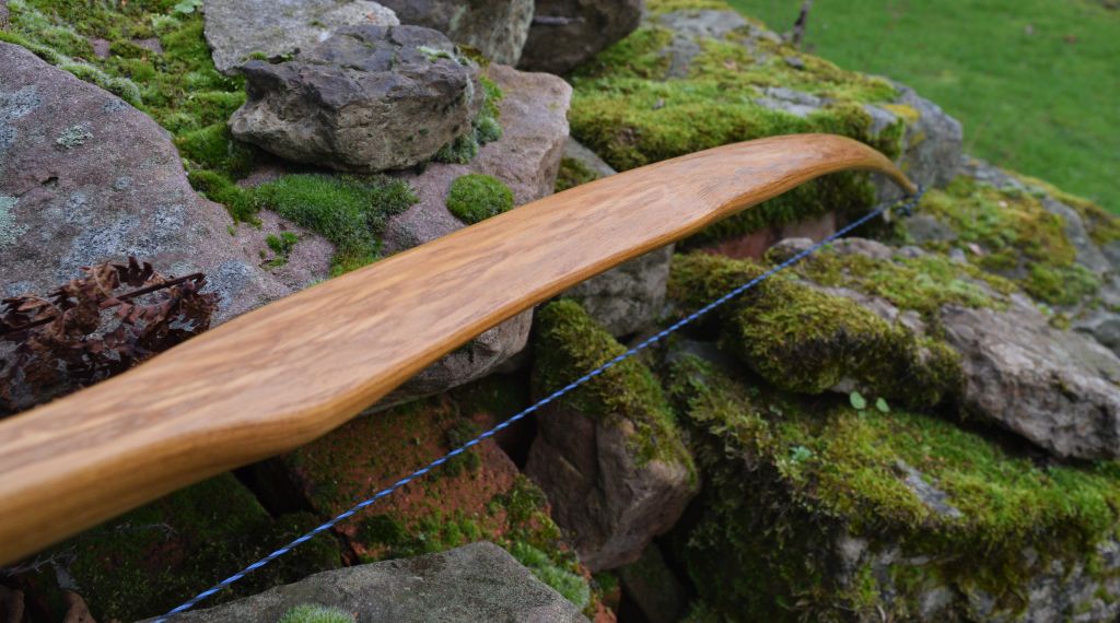

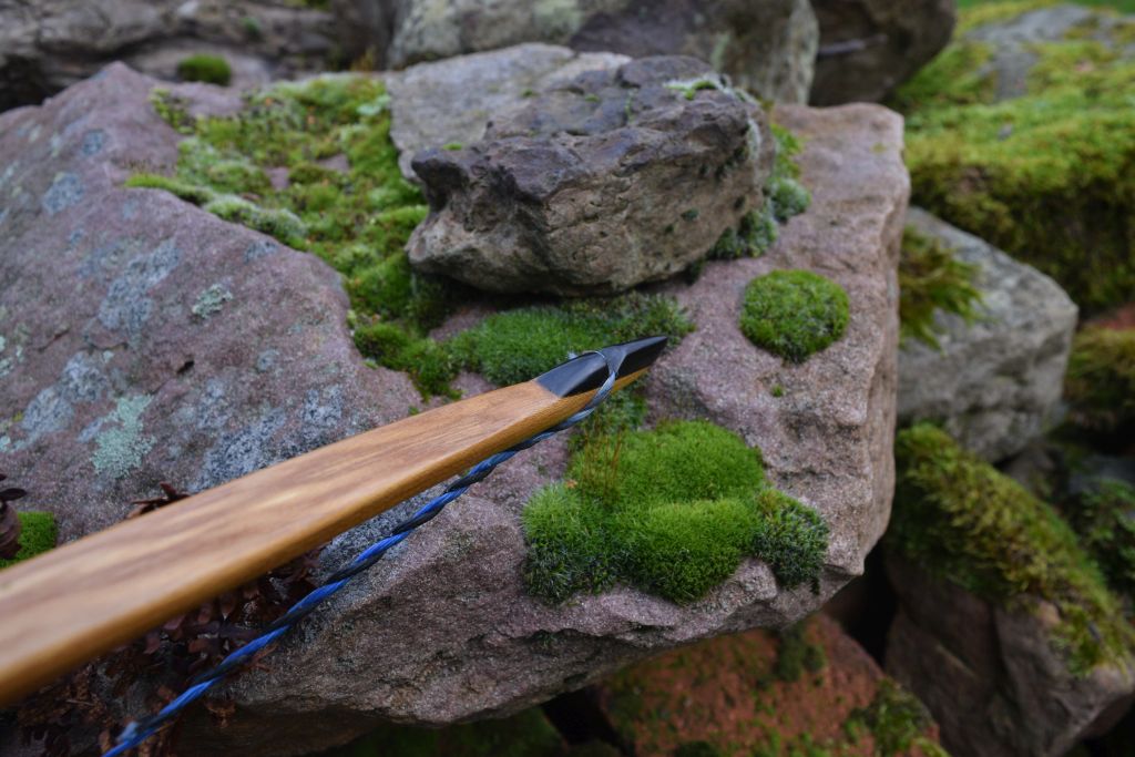

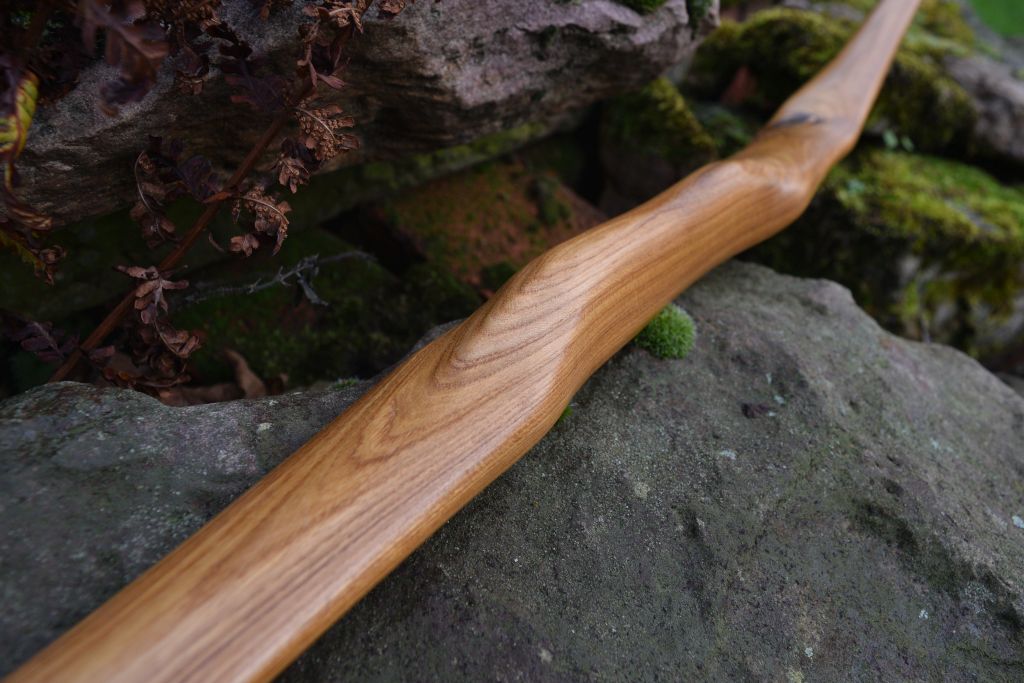

Hier ein frisch gemachter Goldregen. Das Tillern war nicht leicht, der untere Wurfarm hat ordentlich Reflex, der obere einen guten Deflex (der wegen eines dicken Astes nicht biegt) kurz nach dem Griffbereich. Im unteren Wurfarm schein er am Ende etwas zu steif zu sein, was aber täuscht, denn da macht er auch einen Reflex. Ansonsten das Übliche, Overlays aus Horn und ein Finish mit Schellack (Leinölfirnis folgt noch)
Länge: 1,72m
Gewicht: 492g
Zuggewicht: 43lbs@28"
Das Bild im entspannten Zustand und das Auszugsbild sind noch kurz vor dem Finish entstanden

Sieht für mich sehr gut aus, die Arbeit scheint sich gelohnt zu haben. Klasse Bogen, viel Spaß damit!

Super Bogen! Schönes Charakter-Holz, mit ziemlicher Herausforderung für den Bogenbauer! Der Ast-Knubbel ist auch klasse - sieht aus wie ein Auge...
