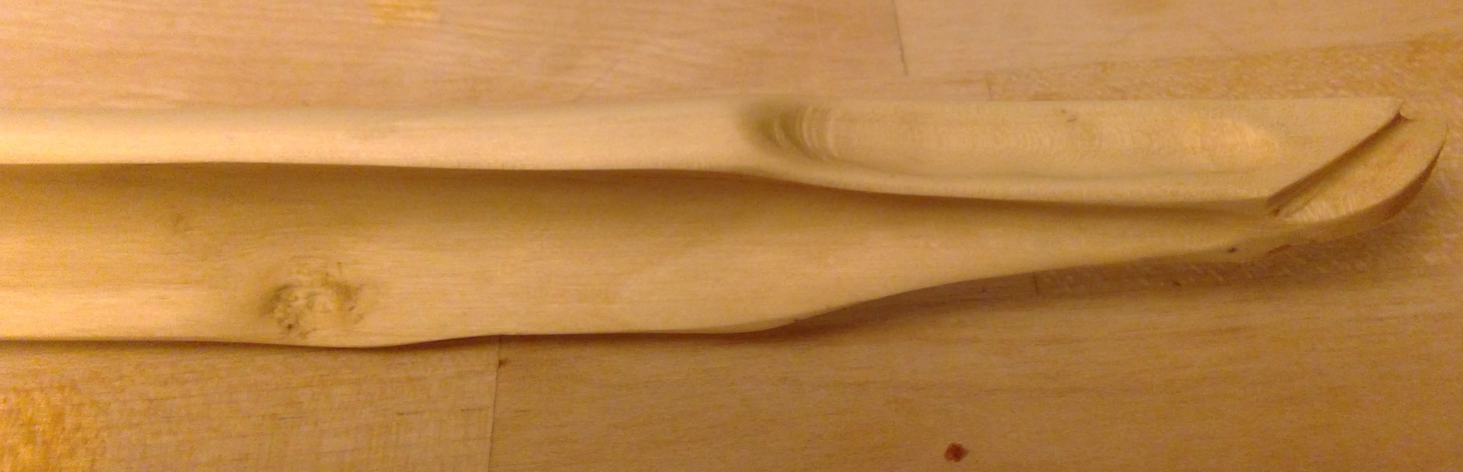

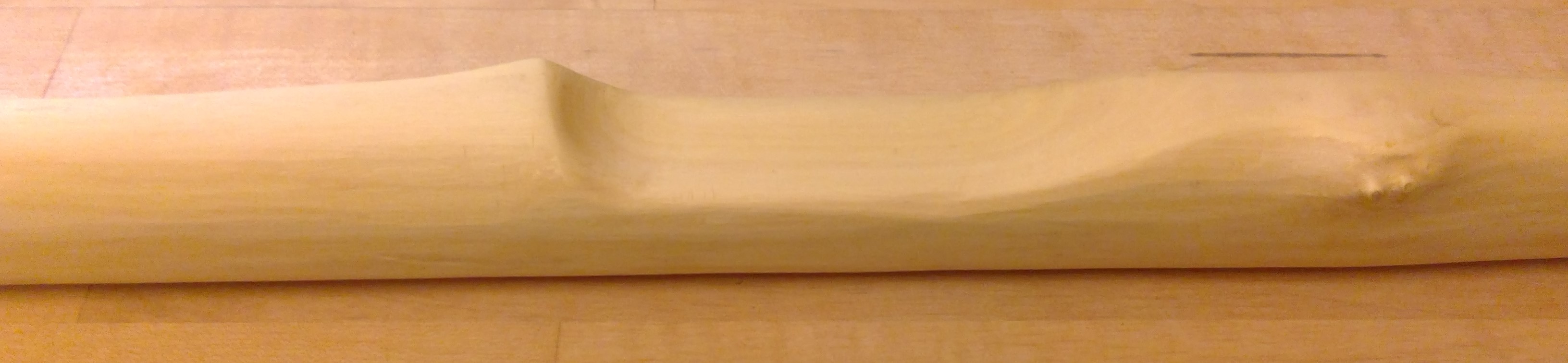

Der Bogen ist soweit jetzt bis 27" Auszug(ziemlich genau 90° an den Tipps) getillert, aber noch nicht geschliffen.
Ich hatte ja immer noch einen Hauch Hoffnung, daß vielleicht ein kleiner Bauch über der Auszugskurve zu messen
sein könnte, ist leider nicht der Fall, eigentlich ist es eine Auszugsgerade.
Momentan noch 38,5@27, nach dem Schleifen und dem ersten Parcoursgang werden da wohl noch 32-35#@27
übrigbleiben.

Sieht aber - soweit man das im Halbdunkel beurteilen kann - schon mal richtig schick aus!
Was die Kraft-Auszug-Kurve angeht, geht‘s Dir wohl wie mir mit dem Penobscot. Der hat trotz des Designs auch ne Gerade ausgespuckt... :D

Das Bild mit dem karierten Blättle versteh ich ned :D

Auf dem karierte Blatt ist ein Auszug- Zugewicht- Diagramm.

Auf alle Fälle ist das der Bogen mit den meisten Hohlkehlen, den ich bis jetzt gesehen habe - kannste glatt als Wasserrinne benutzen oder Schluß mit Eimertrinken aus Strohhalmen, ab jetzt werden Bogen benutzt (müsstest nur noch die Nocken aushöhlen) ;D :D
