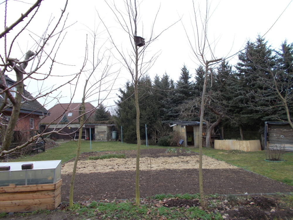

Erst mal ein schönes Jahr gewünscht. Gestern bin ich auch in dieses Turnier gestartet. Also ging es ab in den Garten, wo ich einen Ahorn, der im Zuge der Frontbegradigung weg sollte, abgesägt habe.
Dann hab ich alles Überflüssige entfernt, das dünne für den Hächsler der Rest wird verbrannt

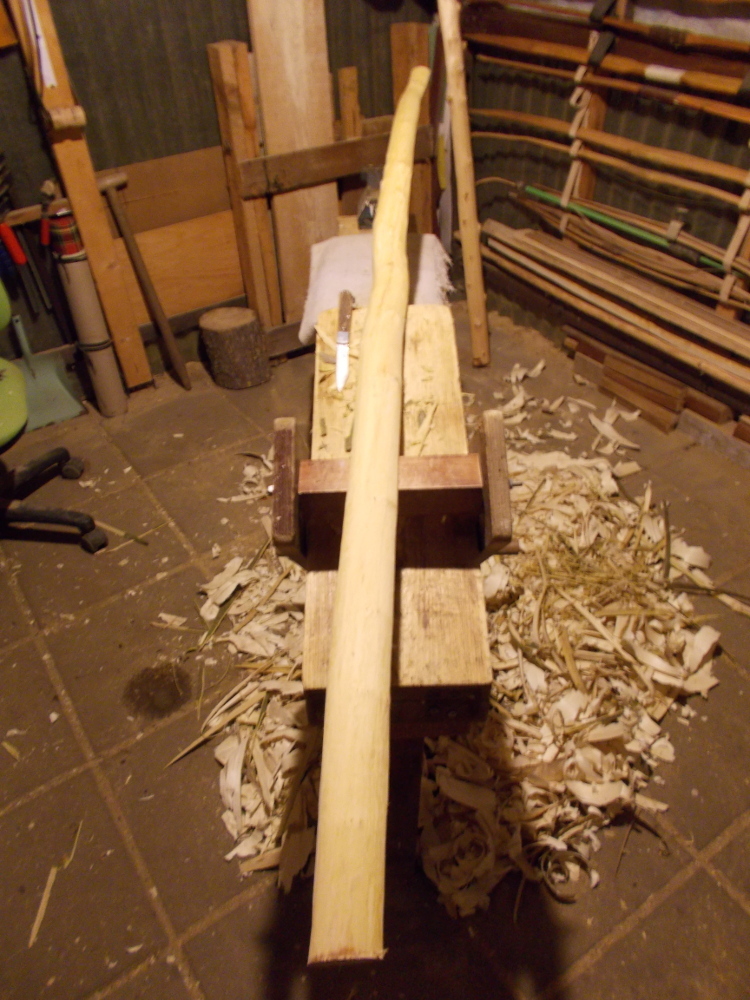

Danach kam der richtig anstrengende Teil des Bogenbauprozesses.Seitenlinie anzeichnen und Mitte markieren und mit Beil und Zieheisen bis zum Markkanal runterarbeiten.
Versiegelt hab ich erst mal nichts, der Stave steht draußen damit der Saft raus laufen kann. Eine kleine Pfütze war heute drunter, für Ahornsirup wird es aber nicht reichen, morgen gehts weiter.

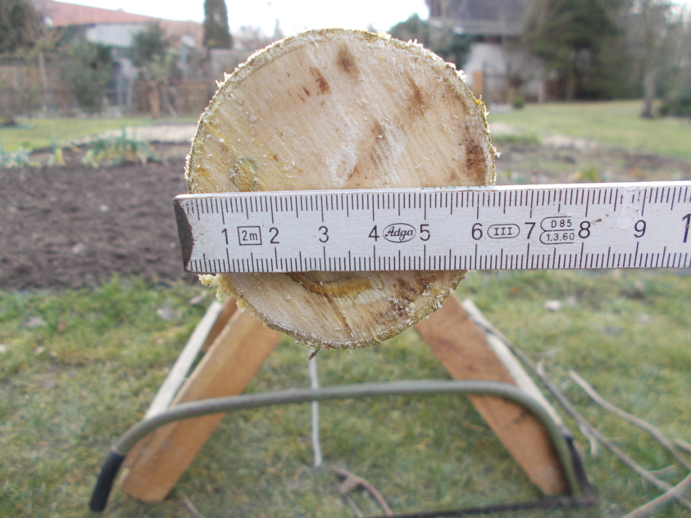

Sind keine eingewachsenen Äste.
Eher alte Beschädigungen der Rinde
Lg Tom Tom
Lg Tom Tom
Re: Saplingbow12, Mühle Ahorn
...und wenn's mein Stave waer, wuerden die mir nicht gefallen

Servus, ich würde auch einen anderen nehmen, ich tippe bei der Verfärbung auf Ringfaule.

Drück mal n Fingernagel in den Verfärbten Bereich

Das gleiche Problem mit der Ringfäule hatte ich letztes Jahr..
Stunden an Arbeit reingesteckt und dann ist er bei nur 5 Zoll Auszug gebrochen..
Würde auch einen anderen Kandidat ernten

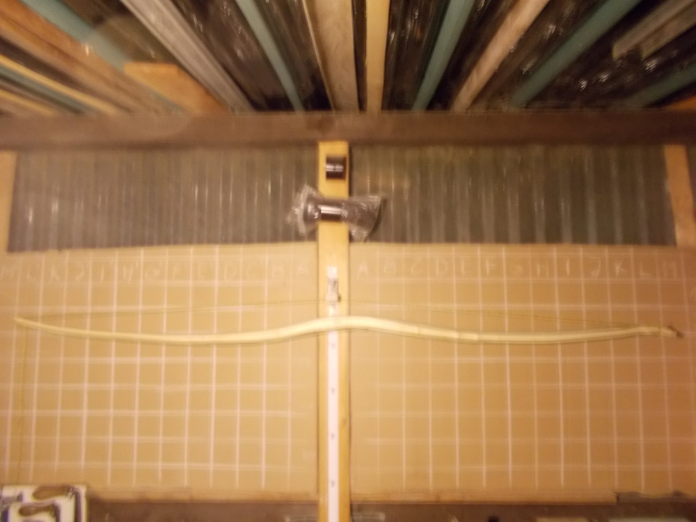

Hatte heute mal früher Feierabend und habe die zwei Stunden genutzt. Also hab ich mich ein wenig in der Tillerei geübt und anschließend noch versucht die Sehnenlage zu korrigieren. Also wieder mal den Bogen irgendwie fixiert und mittels HLP erhitzt und mit Schraubzwingen in die gewünschte Richtung gebogen. Wegen dem starken Reflex am Griff hat sich der Bogen immer verdreht. Dem versuchte ich mit der anderen Schraubzwinge entgegen zu wirken, wobei der Stuhl als Gewicht fungierte, hatte gerade nicht anderes in greifbarer Nähe. Manchmal sind zwei Hände einfach zu wenig.
herzlichst gegrüßt von Mühle
Hallo Leute!
Heute hab ich den Bogen eigentlich fertig machen wollen. Aber so richtig zufrieden war ich nicht. Also in die Hände
gespuckt und die HLP und meine Formen rausgeholt, getillert war er schon zu 80%. Ich denke, das arbeitende Recurves draus werden. Um das Aufstellen von Splittern zu vermeiden, hab ich ein Metallband rübergespannt, in diesem Fall ein altes Metallsägeblatt. Habe ich aus der Bogenbauerbibel wenn ich mich recht erinnere.
Ahorn werd ich warscheinlich nicht wieder verwenden, reizt zwar durch seinen geraden Wuchs und gute Bearbeitbarkeit, aber die Rückstellkraft ist eher bescheiden, hab ich den Eindruck. Ansonsten bin ich schon fast fertig, nur noch den Griff formen, schleifen und Finisch.
Schöne nächste Woche wünscht Mühle
