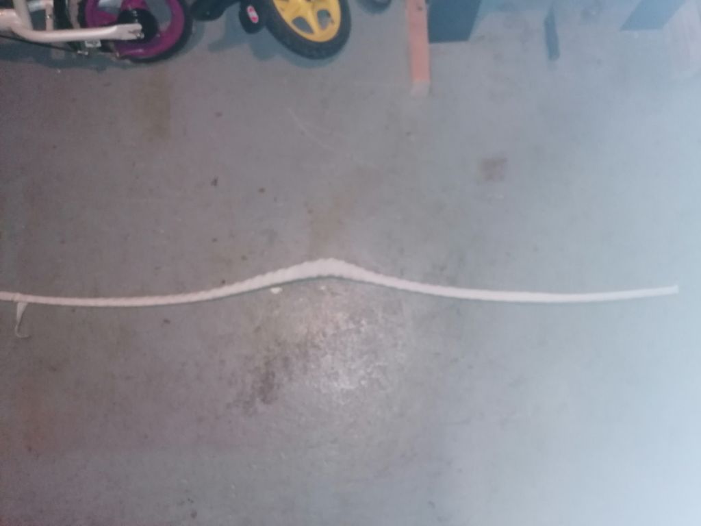

Tiller schaut saugut aus!
Wieviel # soll das Teil mit Sehne dann haben?

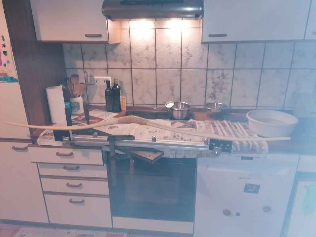

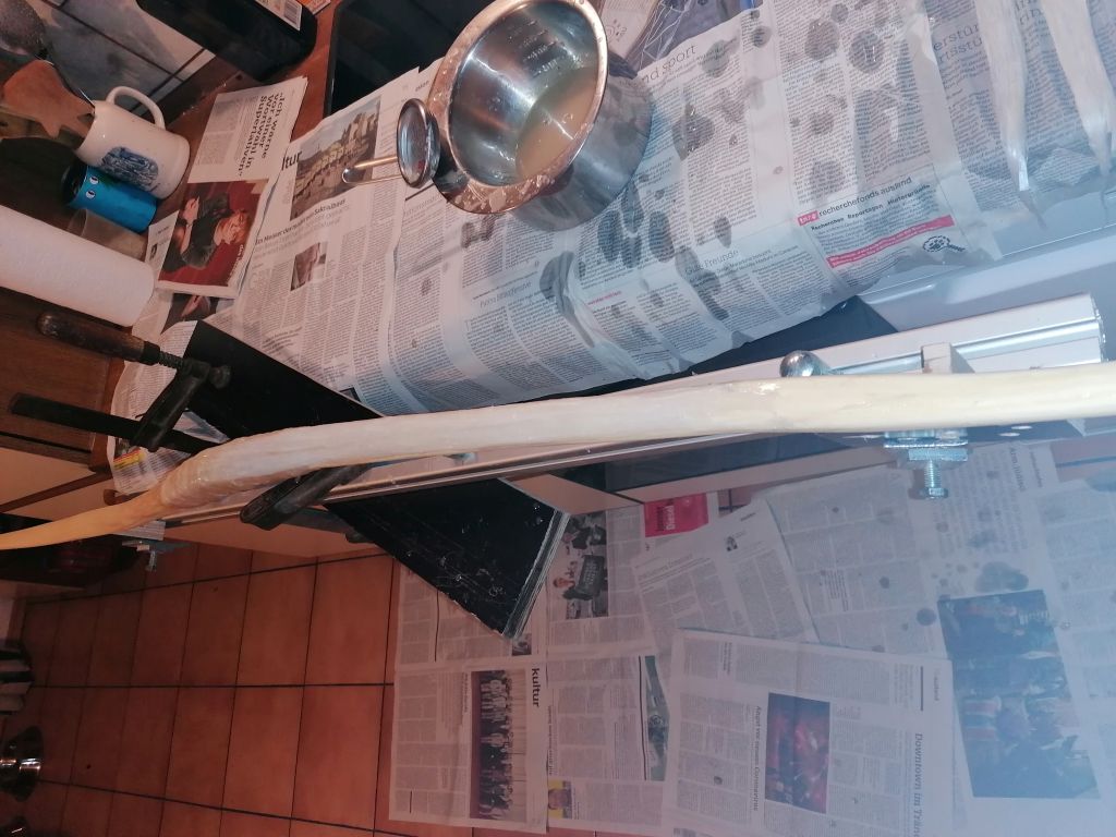

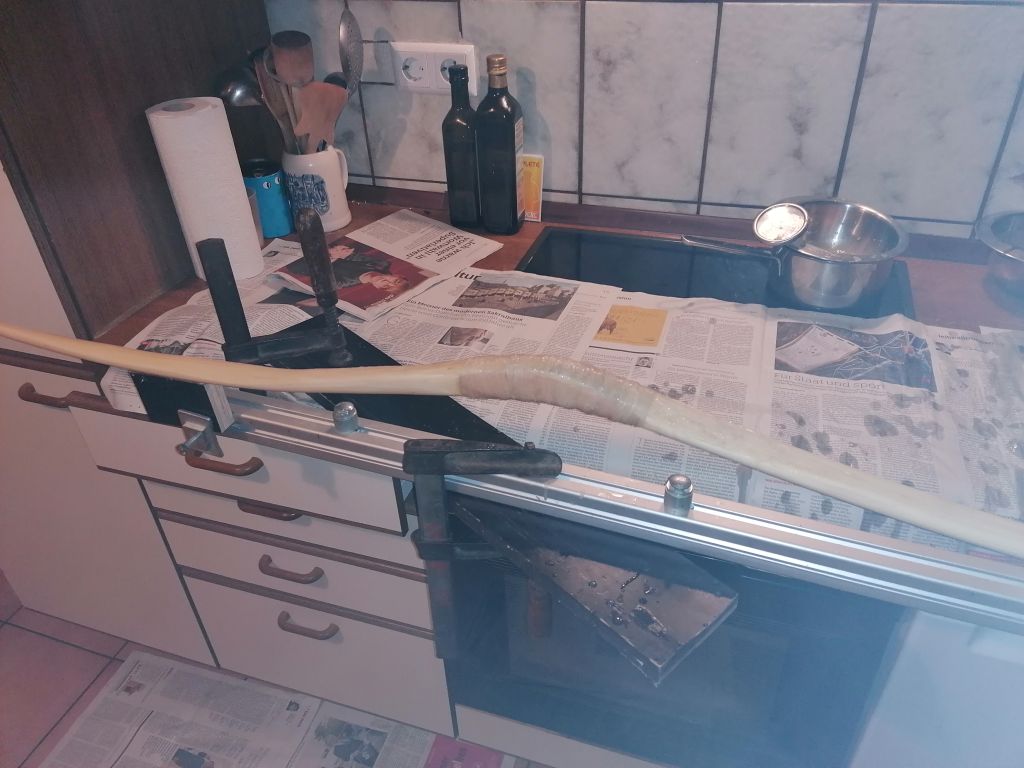

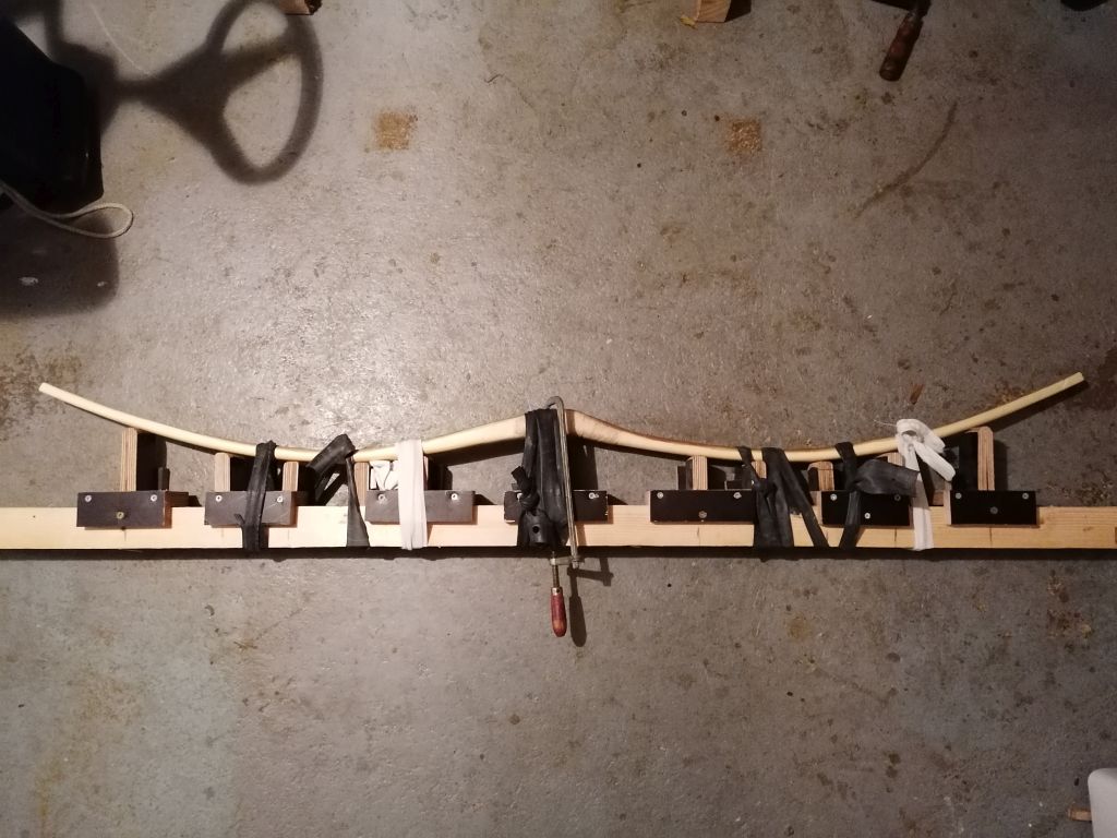

So heute bekam das Pfaffenhütchen seine Sehnenschicht. Die Sehnenschicht wird zu den Tips dünner und hat also einen Taper.
Um den bogen belegen zu können, habe ich zwei Holzklötze mit Heißleim auf den Bogenbauch geklebt. Sorry für die schlechten Bilder, aber irgendwie war meine Kamera verschmiert. Jetzt darf er trocknen.

Da Gestern der Sehnenbelag des Pfaffenhütchen 4 Tage getrocknet und endlich hart genug war, habe ich es wieder mit Gummis in die From gespannt. Sonst habe ich die Befürchtung , dass sich der Belag beim Trocknen abheben könnte, da sich die Bogenarme schwer nach hinten aufspannen ließen. Da bleibt er jetzt bis zum Wochenende drin.

So heute habe ich das Pfaffenhütchen aus dem Zwangskorsett befreit. Sieht ganz gut aus und die Sehnenlage stimmt auch noch.
Jetzt geht's ende nächster Woche zum Tillern.

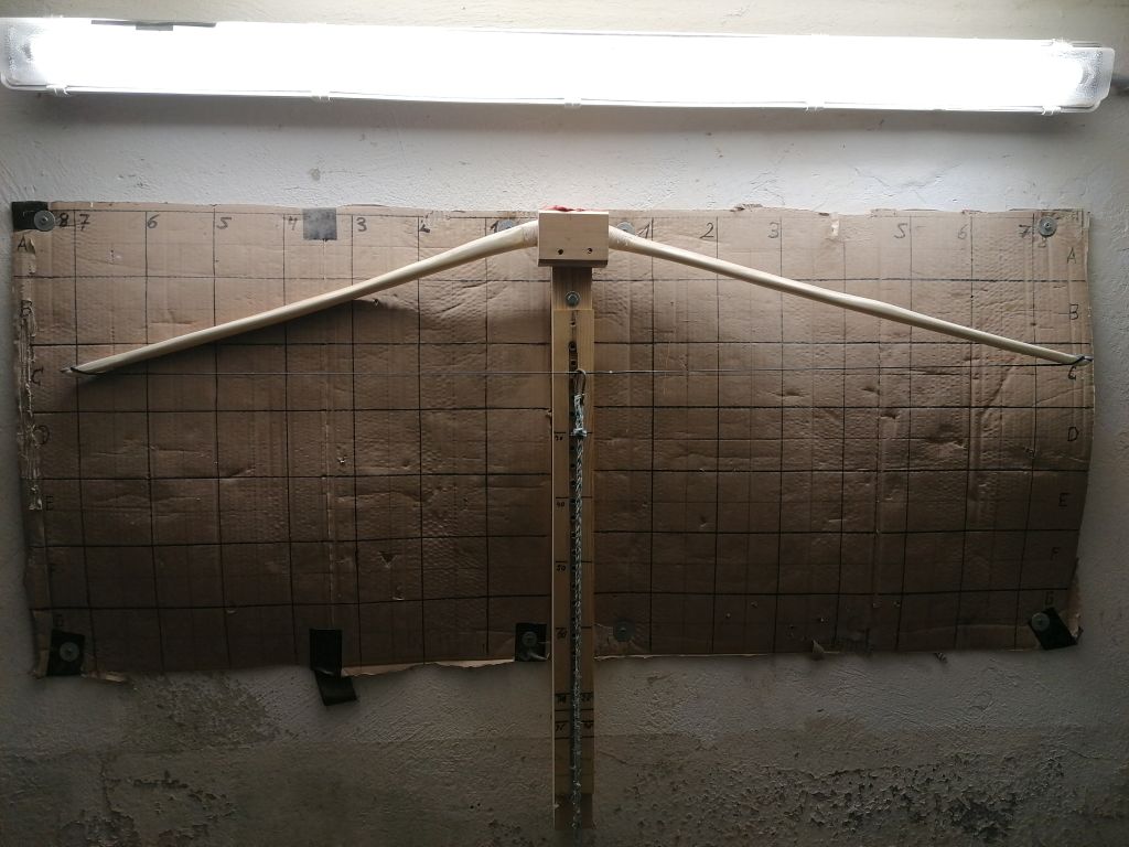

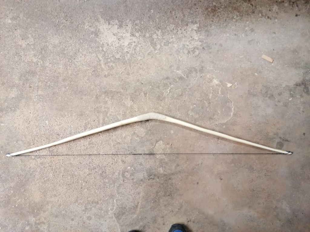

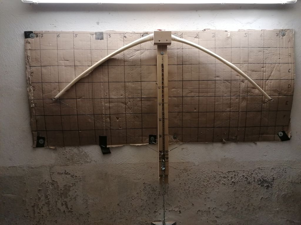

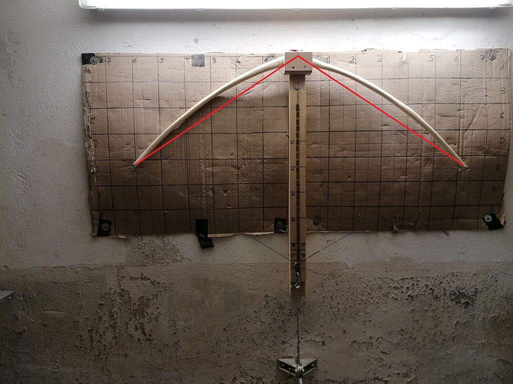

Weiter gings...gestern habe ich die Hornnocken aufgeklebt und heute konnte ich sie formen. Danach aufgespannt und siehe da die Sehnenlage passt noch. Also ab auf den Tillerstock… sieht immer noch gut aus. Dann habe ich das Zuggewicht gemessen 67#@30''. ;D Also ging alles auf was ich mir gedacht habe. Jetzt noch feinschleifen und dann kann ich das Finish auftragen, nur den Klarlack muss ich nach dem Sap auftragen. Die ersten Schüsse sind vielversprechend ;)
62#@28''
62#@28''
67#@30''
67#@30''
Beiträge: 3995
Hat Dank erhalten: 39 Mal
Re: Saplingbow 12 Hieronymus Schwarzdorn/Pfaffenhütchen
Mehr Biegung in der Mitte der Wurfarme?
Lg Tom Tom
Beiträge: 3700
Hat gedankt: 21 Mal
Däumchen hoch, da scheint Dir ja ein toller Wurf zu gelingen!
Beiträge: 3536
Hat gedankt: 33 Mal
Hat Dank erhalten: 185 Mal
Tom Tom hat geschrieben: 07.02.2020, 21:25 Mehr Biegung in der Mitte der Wurfarme?
Lg Tom Tom
Der biegt doch genug... ;) Rechts sogar etwas mehr wie links, dass kommt aber daher , weil er auf der linken Seite mehr Deflex hat als rechts. Etwas mehr Biegung bekommt er noch, wenn er sich nach 300 Schüssen gesetzt hat.
