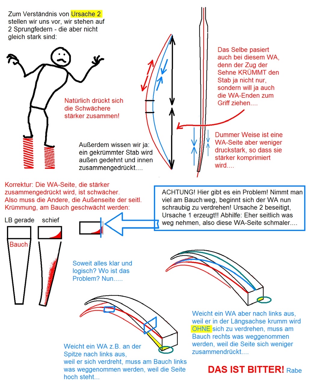

Das ist jetzt aber falsch (siehe Rabes Zeichnungen). Wenn der WA sich verdreht, dann zur stärkeren Seite! Hier muss man dann eben bauchseitig auf der Seite wegnehmen, zu der er sich verdreht.

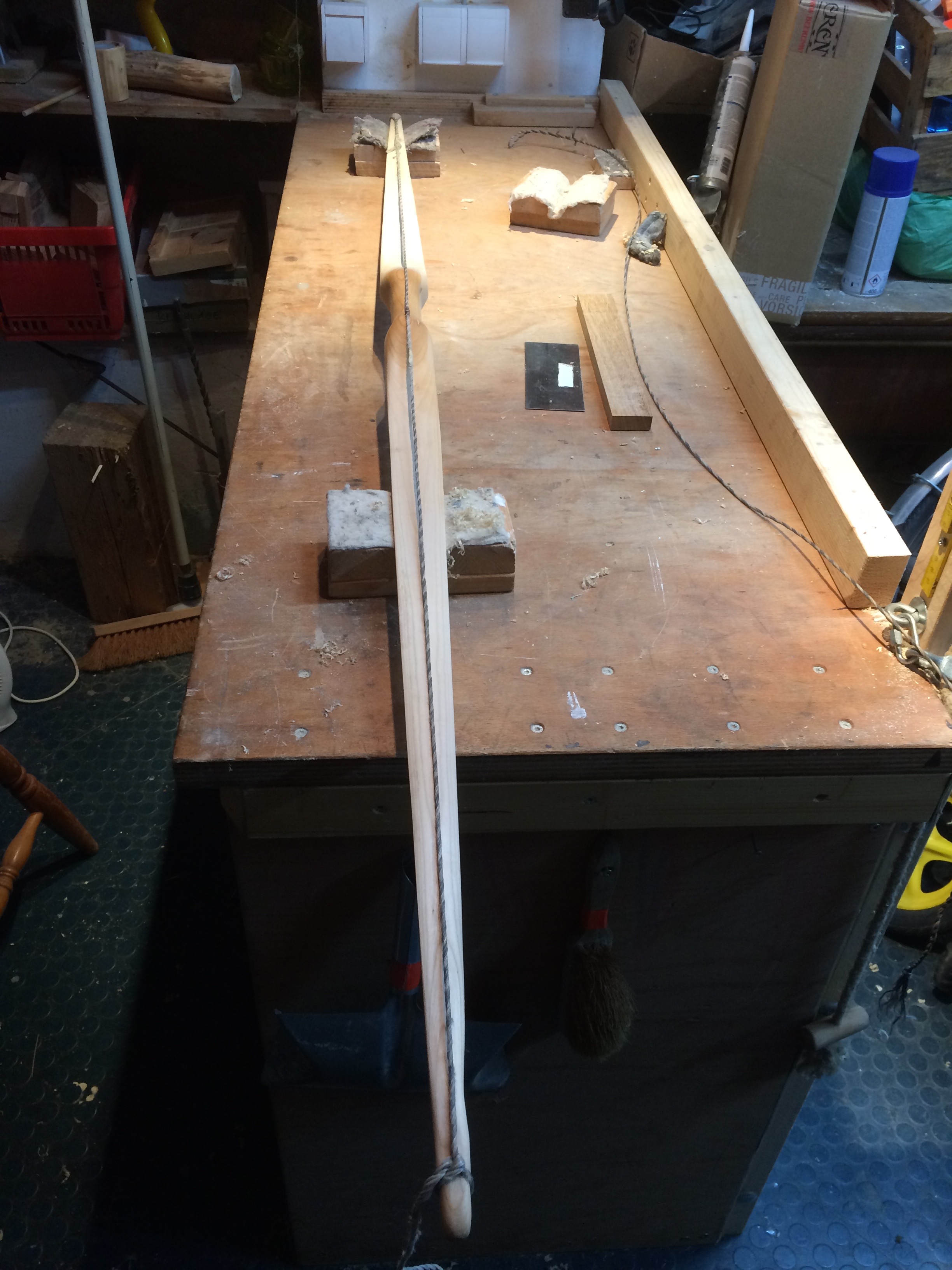

hier mal noch ein paar Bilder:

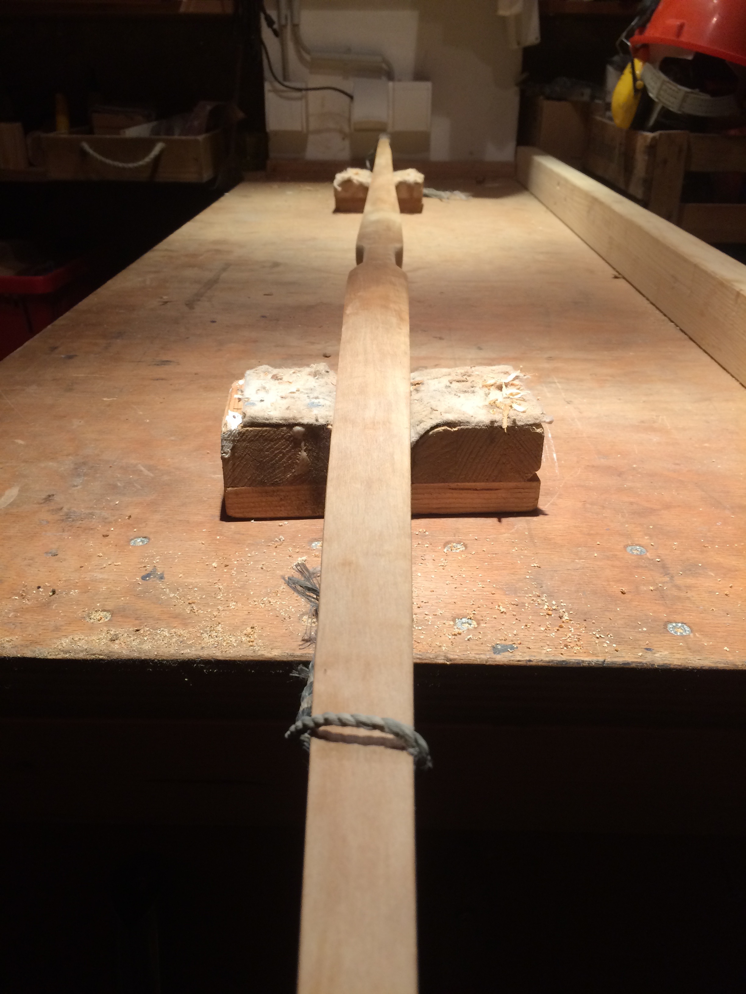

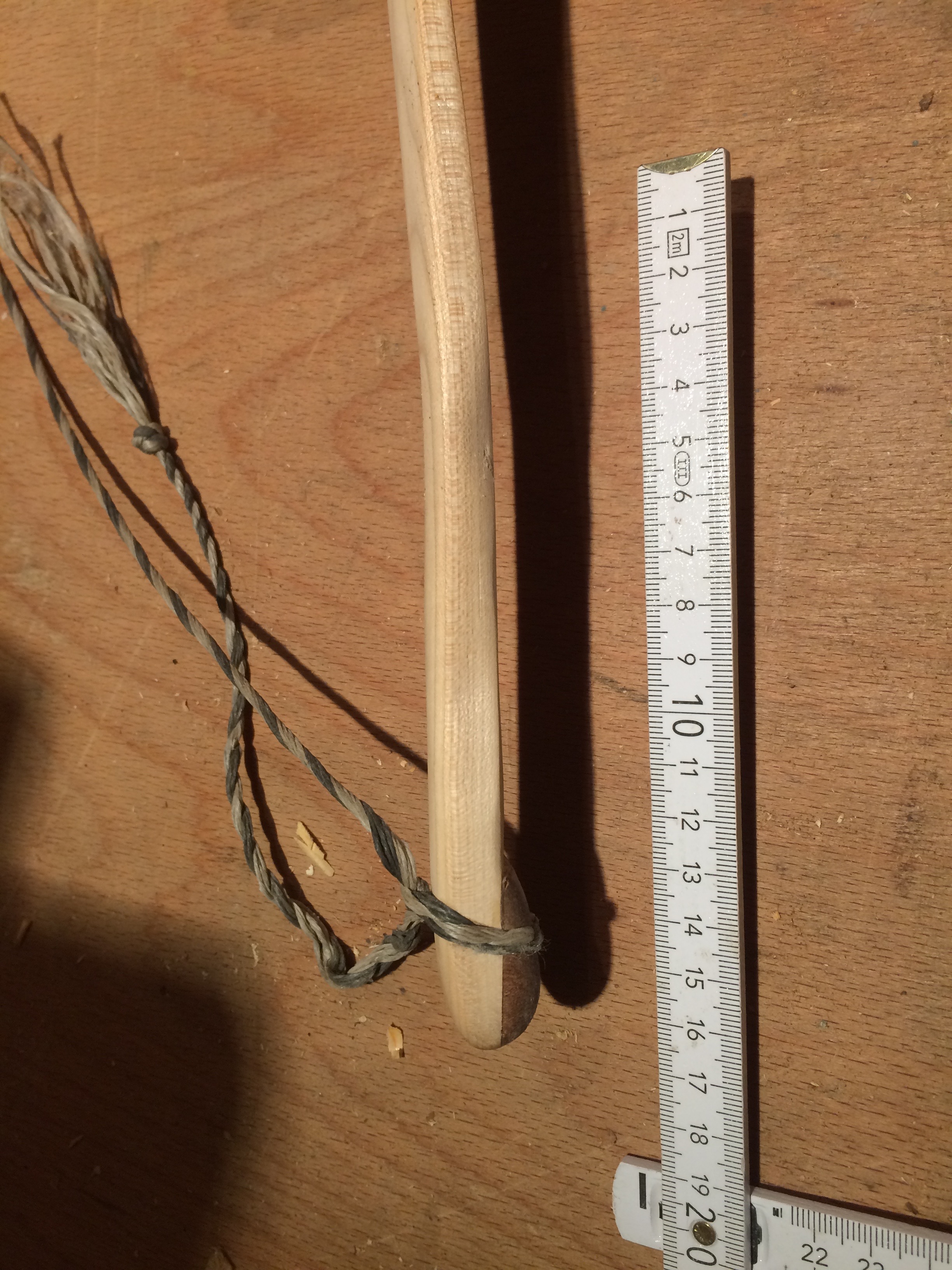

Bogenrücken gesamt
Bogenrücken gesamt

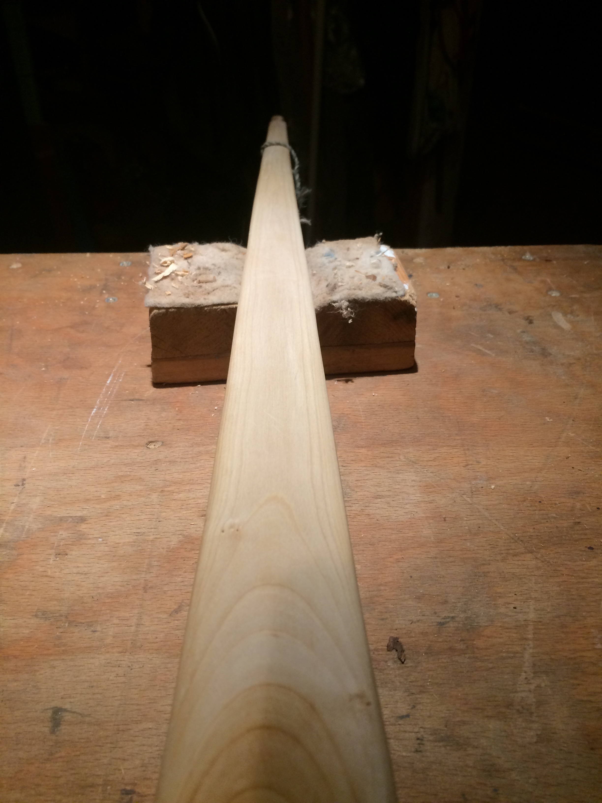

Faserverlauf unterer WA

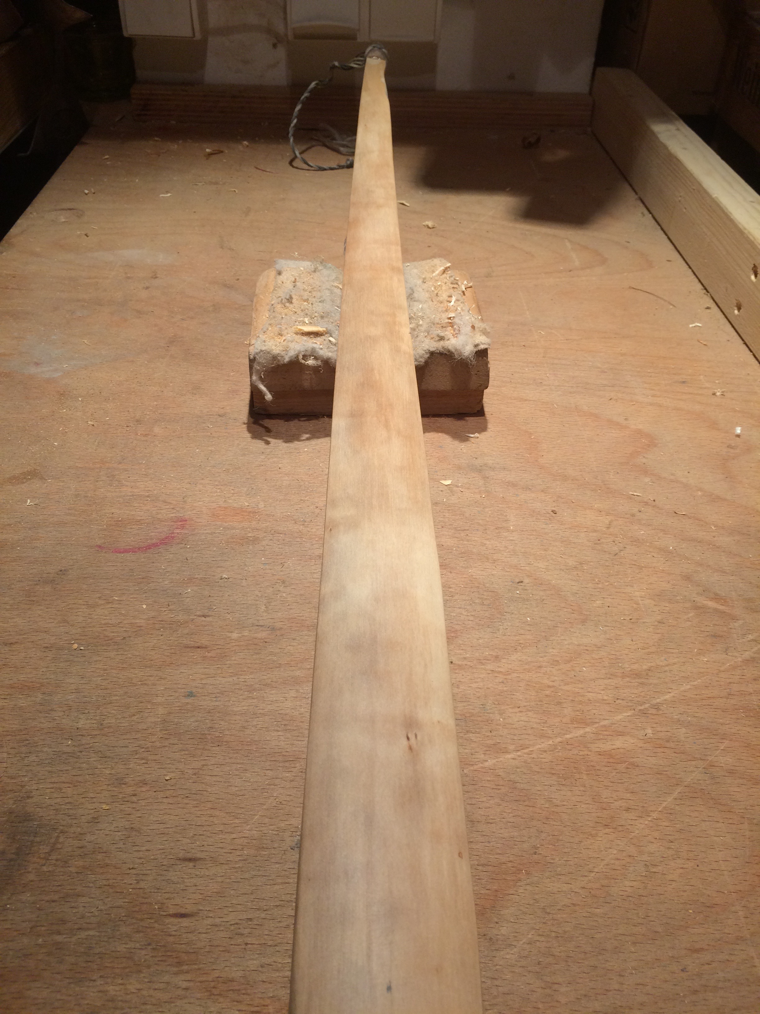

Bogenrücken oberer WA

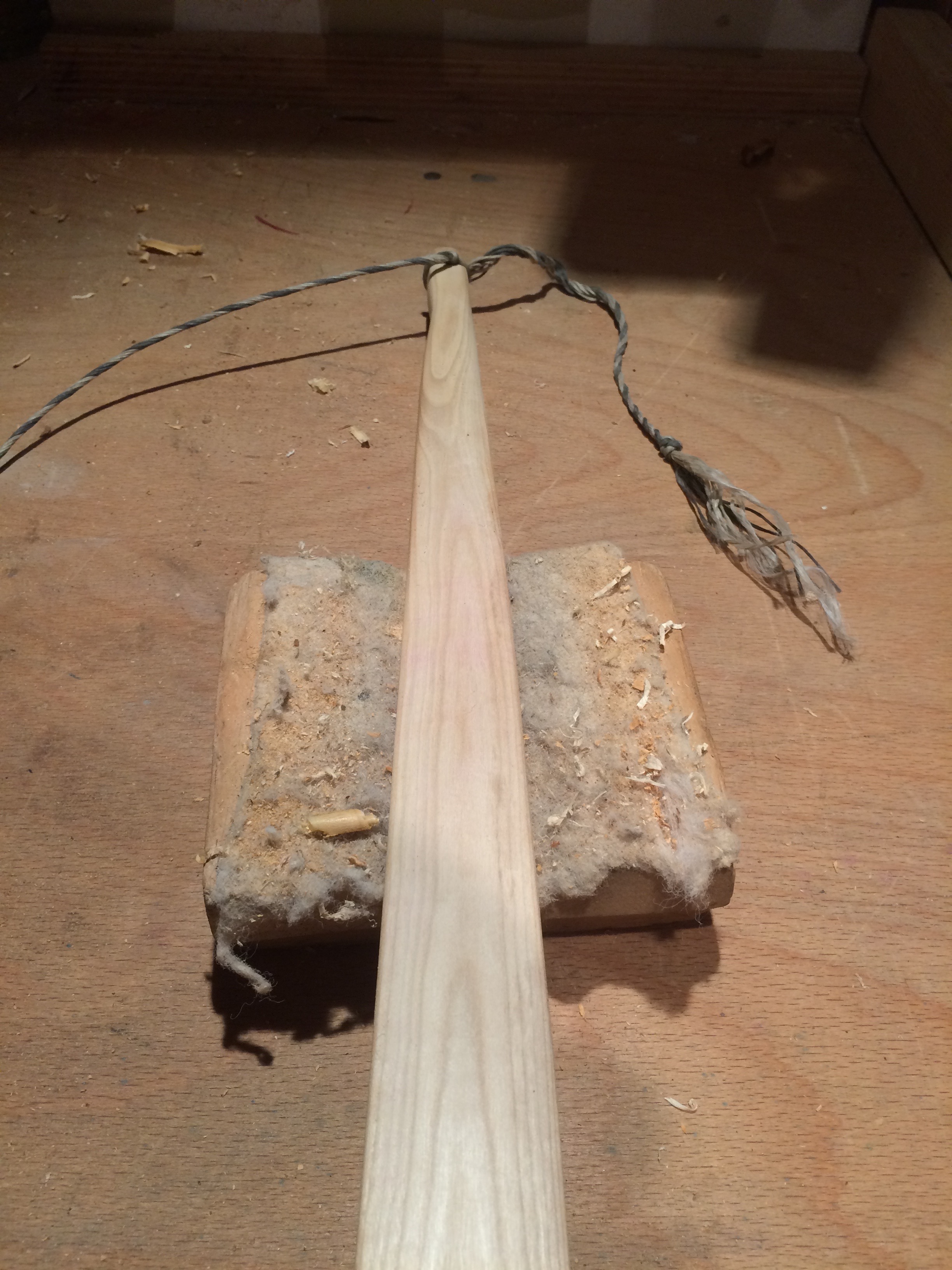

Schadstelle am Ende des oberen WA
Schadstelle Seitenansicht
Am Oberen WA hatte das Holz leider eine Schadstelle. Hier mußte ich etwas drum rum arbeiten. Deswegen sind auf beiden Seiten die Enden auf ca15cm steif. Wenn ihr noch mehr Infos braucht bitte einfach melden.
Es Grüßt, der Finglas
TorstenT
Beiträge: 797
Re: Verdrehter Wurfarm
Beitrag von TorstenT »
fatz hat geschrieben: 03.02.2020, 21:23 Na wenn an der roten Stelle mehr abnimmst, biegt er sich da leichter und dreht sich zur andern hin....
Eben nicht! Das würde man bei einer Neigung ohne Verdrehung machen - bei einer Verdrehung wird diese dann aber noch stärker.
Siehe Rabes Schema (Zeichnung ganz unten):
Nachdem Finglas sich korrigiert hat, dass er doch auf der der Abweichung gegenüberliegenden Seite Holz abgetragen hat, handelt es sich also wohl doch um eine Verdrehung. Daher hätte er links schwächen müssen, weil sich der Wurfarm zur stärkeren Seite dreht.
Beiträge: 6187
Hat gedankt: 67 Mal
Hat Dank erhalten: 216 Mal
Ok da lag ich wohl falsch, ich dachte es ist ein seitliches Abweichen der WA, ist anhand der Fotos halt immer schwer zu erkennen. Die WA-Enden verdrehen sich in sich, also doch verdrehter WA.
Wie von den Kollegen schon gesagt, an dem WA-Rand schwächen wo keine rote Linie ist, aber ganz in die Griffmitte wird die Sehne wohl so auch nicht mehr kommen.
