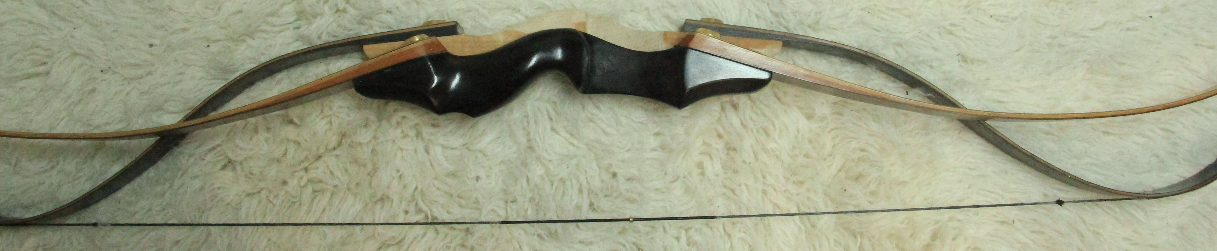

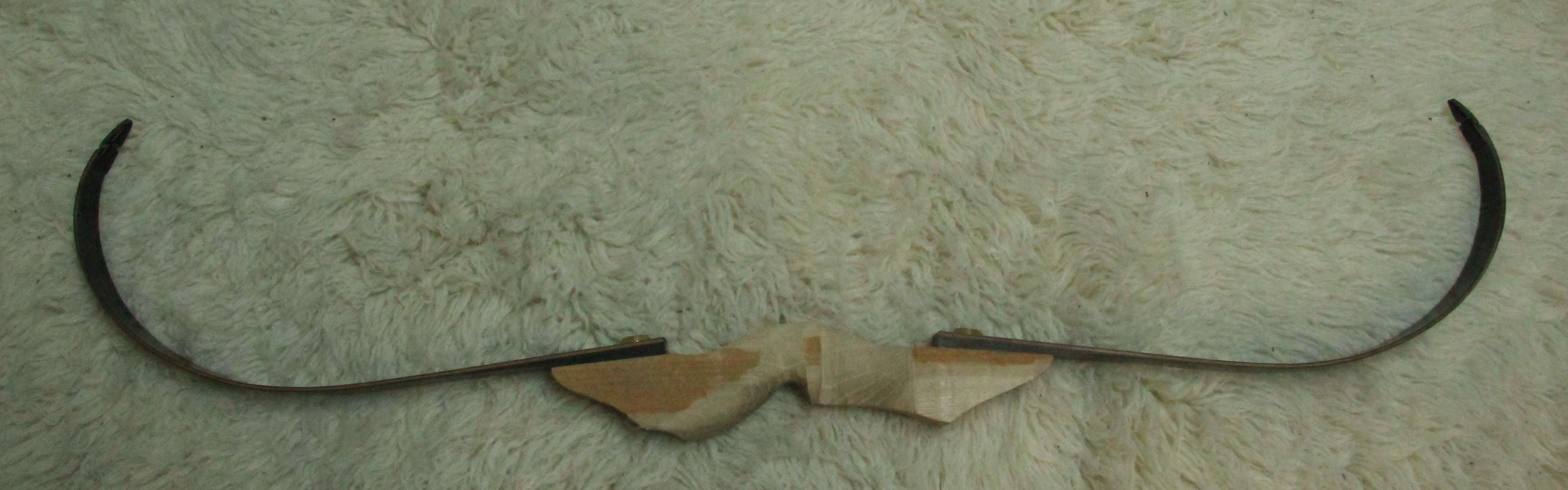

So ein paar Ideen: Der Bogen "rollt" beim Spannen nicht komplett ab, ersichtlich am spitzen und kleinen Sehnenwinkel bei Vollauszug. Die meiste Biegung ist griffnah, der Rest nicht optimal genutzt. Zudem ist es logisch, dass bei diesen wenig genutzten Wurfarmenden viel unnütze Masse beim Aufschlagen der Sehne herumscheppert.Rainer_K hat geschrieben: ↑11.12.2019, 12:44Danach der RK50. Abgesehen von dem Scheppern beim Abschuß kam ich im Mittel nur auf ca 155fps.?
Wo bitte bleibt die ganz Energie? Das Scheppern der Sehne auf den WA ist ja alles erst nach dem Verlassen des Pfeils von der Sehne, also sollte diese Energie Umwandlung keine Rolle spielen. Kann es sein, dass das ganze Carbon Kreuzgelege mit dem Harz soviel Dämpfung bringt? (wäre mal wieder ein gutes Thema für eine Studienarbeit) oder welche Einflüsse habe ich noch übersehen?
Der derzeitige Schusskomfort ist unterirdisch. Ich könnte jetzt dieses Design als untauglich verwerfen oder sehen, wo es sich verbessern lässt - vielleicht eine Sehnenbrücke + Sehnendämpfer +??
Abhilfe: Die Biegung besser verteilen, die Enden leichter machen und eventuel eine satt höhere Standhöhe der Sehne. Dadurch zwar anfangs weniger "Sehnenweg", hinten aber mehr und zudem mehr Vorspannung, also höhere Beschleunigung in der Anfangsphase.

danke für die Anregungen.
@ Grombard;
die WA sind bei beiden tatsächlich gleich breit mit 40mm. Gewogen habe ich die WA noch nicht.

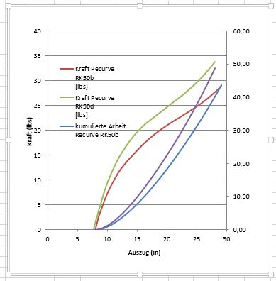

Als Idee, es sollte doch mathematisch erfassbar sein, welche Massenträgheit bei den Wurfarmen beim Abschuss wirkt? Den WA könnte man in einige Teilstücke zerlegen, davon den Weg beschreiben (über eine Kreisbahn oä), dann mit der Masse verrechnen ...? wieder viel Theorie für son' bischen bogen.
Selbst wenn er genauso gut raus gekommen wäre, dann hätte sich die Mühe ja nicht gelohnt. Der Bau ist aufwändiger und teurer. Es sein denn, die Welt will nur so etwas, wider jeder rationalen Argumente (so etwas soll ja mal vorkommen in der Schlacht der Bogen Hersteller um immer verrücktere Namen für ihre Materialien und Designs)

Berechnen kann man alles.
Es soll Bogenbauer geben, die mit einem Programm exakt die Form des Wurfarmes, den Taper und die Materialien berechnen können und das dann auch zu 99,5% genau so bauen können.
Ich halte das für unrealistisch, aber jeder, wie er mag.
Ein laminierter Bogen ist am Ende vom Verhalten auch nicht anders als ein Selfbow.
Je schlanker und leichter der Wurfarm zu den Tips hin wird, umso schneller ist die Laube.
Echte Superrecurves sind eine Wissenschaft für sich.
Die Kunst ist, die Teile so zu bauen, dass die zwischen 24 und 30" nach Möglichkeit nur 0-1# je Zoll haben.
Dann wird der Nachteil der massiveren Wurfarme durch die erheblich gesteigerte Energie im Bogen mehr als ausgeglichen.

ich bin ja ein bekennender Berechner. Als wir in der Firma mit der Strömungssimulation soweit waren, dass wir die Druckverluste, Temperaturverteilungen und Geschwindigkeiten in der Klimaanlage und dem halben Fahrzeug einigermaßen genau rechnen konnten, da konnten wir uns an Auslegungen herantrauen, die uns "nur " 2 Wochen Rechnung kosteten anstelle 3 Monate bauen + Material und evtl Werkzeuge.
Das war bei den Festigkeitsberechnugnen ähnlich.
Bei dem letzten Design war ja das Ziel des hohen statischen Wirkungsgrades auch ganz ordentlich, nur eben der Rest nicht. Dafür habe ich auch keine Berechnungswerkzeuge , mit dem Crah Program LS Dyna soll so ein Bogen im Abschuss mal gerechnet worden sein, jedoch auch kein solcher Recurve. Hier wäre dann einen Auswertung des Handschocks od. Handkraft interessant. Das übersteigt dann jedoch auch irgendwann mal meinen gewünschten Zeiteinsatz für so etwas.
Mit den Videos von den Border Hex 7 und 8 Wurfarmen im Hinterkopf würde mich mal ein Schießen damit interessieren. Hat wer schon mal so einen Bogen geschossen?

Ich habe gerade elend viel Text über Border in den großen englischssprachigen Foren gelesen.
Border definiert ja superrecurves, wenn die sehnenkerbe an den tips 2" höher als die Sehne is, aufgespannt natürlich.
Weiter ist die Standhöhe eher flach 7-7,25" im idealfall.
Der springende Punkt ist, dass die Zuggewichtszunahmen pro inch nur die ersten 2-3 inch richtig hoch ist und rapide abfällt, bei den hex 7.5 war das Ziel glaube 0.6# pro inch.
Die setzen eben sehr viel Wert auf das smoooooothe Auszugsverhalten. Für alles andere braucht man die Superrecurves auch nicht.
Desweiteren wird der Wurfarmaufbau komplexer sein, als Carbon etwas getapertes Holz und fertig.
Zum einen denke ich, dass der Kern, sowie auch die Carbonlaminate nicht linear aufgebaut sind.
So zb. rollen sich die recurves entsprechend auf, ohne das der Mittelteil der Wurfarme viel mitarbeitet, was bei dir definitiv nicht gut war.
Außerdem wirst du deine Carbonschichten nicht mit deren Carbonlaminaten vergleichn können, da werden Welten zwischen liegen.
Und m.M.n machen die doch nochmal einen großen Sprung aus.
Rechnen ist zwar schön und gut, da deine Praxisdaten außer einem nicht so prallen Projekt stammen ist das sehr schwierig, gar unrealistisch.
Wenn du z.B. 10 Bögen (Versuche) inkl. ausführlicher Daten hättest, wovon der ein oder andere schon eineVerbesserung aufzeigt, dann hätte man einen Ansatz!
Aber so ist das stochen im dunkeln und das ist nicht negativ oder abschätig gemeint, denn man muss die Arbeit von z.B. Border auch anerkennen. Das ist ein langer Weg...

55" Hybrid 54#@29"
56" Hybrid 52#@29"
56" Hybrid 52#@29"

Re: experimentelles Design
so langsam geht es wieder weiter. Eigentlich wollte ich das Desing komplett verwerfen, andererseits reizte es mich zu sehen, was sich alles noch ändern lässt. Eine größere Standhöhe brachte ja schon ein deutlich akzeptableres Schussverhalten, jedoch gefällt es mir nicht. Also habe ich schrittweise den Deflex Winkel (ist das der richtige Begriff) am Bogengriff reduziert, in dem ich Keile unterlegte. Das ging jedoch nur in engen Grenzen da die Schraube dann immer schräger saß und die Zentrier Pins ebenso.
Nach 2 Keilen habe ich dann einen einfachen neuen Griff Rohling gebaut. An diesem gehen die Wurfarme jetzt fast horizontal ab. Selbst bei einer kleinen Standhöhe von 160mm hat er jetzt schon ordentlich Vorspannung.
An dem Auszugsdiagramm seht Ihr zwei Kraft-Weg Kurven. Die untere ist von dem ursprünglichen Griff mit den größeren Winkeln, die obere mit dem neuen Griff. Natürlich ist durch die höhere Vorspannung auch das Zuggewicht etwas gestiegen.
Im Vollauszug sieht das ganze unnormal aus, das möchte man garnicht zeigen. Aber beim Schießen ist es wie ein anderer Bogen. Nur noch ein ganz klein wenig Handschock, Welten weniger als bei dem alten Griff.
Ich weiß, die Wurfarme müssen sich noch mehr abrollen und der WA gleichmäßiger krümmen... Das kommt dann beim nächsten Wurfarm (Die Dinger machen auch ne Menge Arbeit und kosten einiges an Kohle). Hier ging es ja wie gesagt um die Parameter Studie mit den bereits vorhandenen WA. Beim nächsten ordentlichen Licht schieße ich ihn dann durchs Chrono und dann wird sich zeigen, ob diese Kombination auch schnellere Pfeile produziert oder nur besseres Gefühl
Rainer
