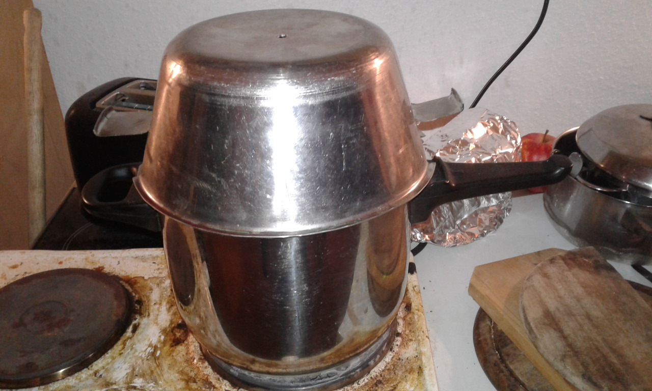

Hmm,Hartriegel in ! nichtbiegenden ! Bereichen zu biegen ist eigentlich kein Problem, man braucht einfach viel Zeit um das Holz vollständig durchzuerwärmen, leicht und schnell (!) überbiegen und mit etwas zurückkriechen rechnen. Deshalb Spargeltopf für die Enden und Heißdampf (nicht Warmnebel ;) ) , den Kontakt der Erwärmungszone mit der Abdeckung vermeiden (da wirds etwas kühler). Das ganze muß so heiß werden, das man es nicht mehr Anfassen will und Arbeitshandschuh braucht. >:)
meine Kostruktion dafür, ein Dampfkochtopf, ne Edelstahlschüssel aus dem 1€-Shop, an der Seite aufgeschnitten und ein 10mm-Loch in der Mitte. Nach dem Einführen des Erwärmlings die Löcher ausser dem oberen mit Alufolie verstopfen, warten,rausholen und ganz schnell biegen. Dann geht's. ;D
Grüßle,
Beiträge: 1356
Hat Dank erhalten: 26 Mal
Re: Saplingbow 12, Sanne, Hartriegel
Beitrag von Kemoauc »
Damit's deutlicher wird, noch ein Bild von der Seite
Grüßle,
