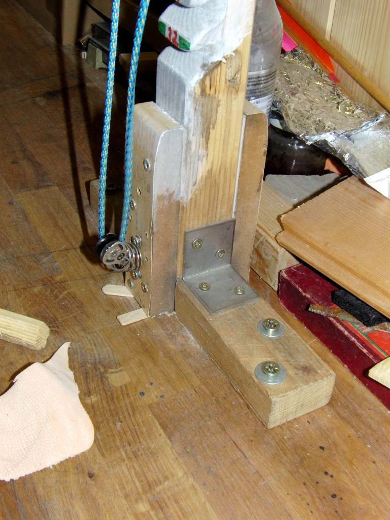

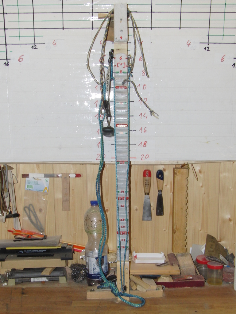

Hallo Fox, hast du die Möglichkeit (und den Willen) in die Werkbank Löcher zu bohren? Dann könntest du den Tillerbaum auf deine Werkbank schrauben und hättest wahrscheinlich ca. 50 - 60 cm mehr Abstand zum beobachten.
Ich habe eine Eichenplatte und meinen Tillerbaum mit Winkeln... (... ich geh mal Fotos machen...
... so, hab.)
Ich weiß zwar nicht, was du für Zuggewichte stemmen magst, bei mir waren bis jetzt ca 65# aufgegeben worden und das hat die Konstruktion gut verkraftet. (und von der Kamerakonsole an der Decke) ist das ausreichend um 2 m Bogenstäbe zu betrachten. Zum Vergleich zeige ich auch die rechte Ansicht der Verschraubung.
Schätzungsweise sollte das mit 1,5 m Abstand auch gehen, ich habe mich mal auf 1 m von der Werkbankkante entfernt hingestellt und ein recht gutes Bild der Tillerwand gehabt (Bogen habe ich jetzt keinen platziert gehabt).
Ich persönlich brauche immer etwas Zeit, um die Biegung zu bewerten (mein Hirn ist noch nicht standardmäßig auf Tillermodus sobald ich in der Werkstatt bin). Deshalb mache ich Fotos, GIMPe die übereinander und kann dann weiterkratzen.

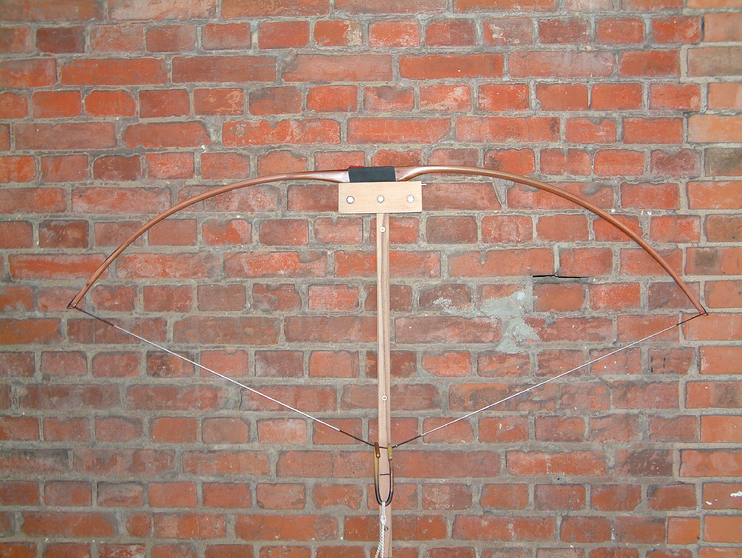

....oder an einer freien Hauswand draußen. Falls es dort normal stört, geht das gut mit eingemauerten Stehbolzen, auf die dann das Tillerbrett gesteckt wird, befestigt mit Flügelschrauben. Statt der gemauerten Bolzen gehen auch Dübel mit Gewindebolzen, die auf der Mauerseite ein Holzgewinde haben. Statt der stationären Tillerwand hat man dann nur 3-4 Dübel plus Bolzen in der Wand.
Das Bild zeigt meine alte Außentilleranlage, die Umlenkrolle unten ist nicht sichtbar. Die Mauerfugen fungierten als Biegemarkerlinie.
