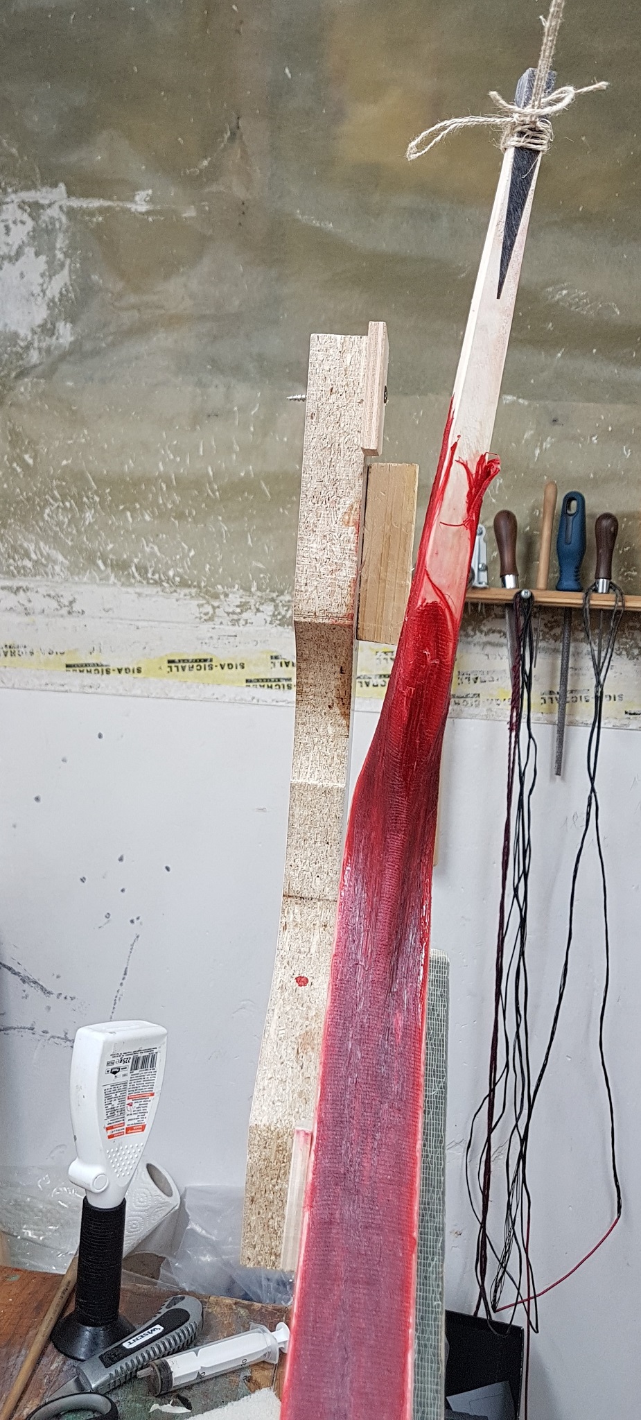

So, hier gehts jetzt mal weiter - hat ja auch lange genug gedauert und da die letzte Sehnenlage so lange her war, habe ich ca. 30 min. vorm auflegen der Sehnen den letzten Belag angefeuchtet und mit Frischhaltefolie abgedeckt, damit der "alte Hautleim" angelieren kann und ich auch wirklich eine gute Verbindung mit der neuen Lage bekomme. Der Bogen selbst hatte eine Temperatur von 38-40° C.
Für diese Lage habe ich lange Straußensehnen für den Haupt-Biegebereich, gegen WA-Ende und über die Knie kürzere vom Strauß und im Griffbereich noch kürzere vom Rothirsch benutzt. 42 g Sehnen und ca. 32 g Leim. Insgesamt sind jetzt ca. 125 g Sehnen drauf.
Dann gelieren lassen, mit Hosengummi eingewickelt und in einen kühlen Raum. Morgen mach ich die Hosengummis wieder runter.
Leider hat sich der seitliche Verzug des Bogens doch nicht korrigieren lassen - da unterlag ich einer Täuschung. Die zusätzlich aufgebrachten Sehnen habe ich wieder runter gefeilt. Dann hatte ich geprüft, wo der Fehler liegt und tatsächlich ist es so, dass die Sehnen sich wohl auf einer Seite etwas stärker zusammen gezogen haben. Ich konnte das mit Transparentpapier gut sichtbar machen (Bogen aufgelegt, Radius abgezeichnet und dann alles rumgedreht und man konnte gut sehen, dass auf einer Seite der Radius größer als auf der anderen Seite ist. Und das ziemlich gleich auf beiden Wurfarmen).
Deswegen habe ich den Bogen jetzt mit etwas Druck in die Gegenrichtung fixiert. Ob das wirklich was bringen wird, wird sich zeigen.

Hatte ich dir doch gesagt... das ist ganz normal. Man muss immer wieder korrigieren, um auf Kurs zu bleiben.Neumi hat geschrieben: ↑26.01.2020, 16:49 Leider hat sich der seitliche Verzug des Bogens doch nicht korrigieren lassen - da unterlag ich einer Täuschung. Die zusätzlich aufgebrachten Sehnen habe ich wieder runter gefeilt. Dann hatte ich geprüft, wo der Fehler liegt und tatsächlich ist es so, dass die Sehnen sich wohl auf einer Seite etwas stärker zusammen gezogen haben
Aber sieht soweit echt gut aus und ich bin schon gespannt, wenn er fertig ist
