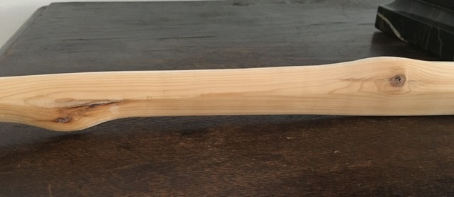

Was die seitlichen Auswüchse angeht - da hätte ich vielleicht mal ein Bild von den Totästen machen sollen, die ich nicht vermeiden konnte. Hier sind sie:
Da den Überstand wegzuschneiden würde mir echt Bauchschmerzen machen...

Ja die Sache mit den Aststellen iss so ne Sache :D Bei der Lage im Bogen kannst Du auch was stehen lassen, wenn ich das richtig sehe liegt keiner der Äste in Nähe der Tips. Du hast das Holz in der Hand und je mehr sich der Bogenbauch der entgültigen Form nähert, desto besser kannst Du entscheiden, ob von den garstigen Stellen beim durchschneiden genug wegfallen würde.
Die linke Gammelstelle im ersten Foto sieht zum durchschneiden geeignet aus, kann aber im Inneren auch bösartig groß sein. Also lieber lassen wie es ist. Der größere Ast auf dem 2. Foto sieht nicht so toll aus, da wäre durchschneiden wahrscheinlich nicht gut (je nachdem wieviel davon intakt ist - kann ich nicht erkennen), allerdings steht am Rand auch nicht mehr viel Holz. Wenn so wenig Holz am Rand steht, kann dieses wenige Holz knittern und langsam nachgeben.

Ich habe alle Ringe stehen lassen, die um den Totast drumrumkurven...

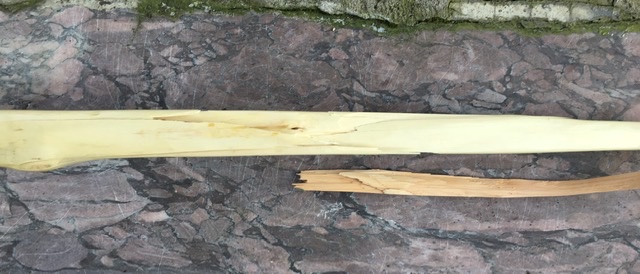

Nach so knapp 1000 Pfeilen und meiner Freude darüber, endlich einen alltagstauglichen Bogen zustande gebracht zu haben, wollte ich ein wenig an meiner Technik feilen und einen etwas längeren Auszug erreichen. Bei 190cm Körpergröße dachte ich, müsste man auch 30“ ziehen können.
Das habe ich dann mit dem Flachburgunder geübt, weil ich dachte, der hält auch nen Zoll mehr aus.
Nach ca. 15 Schuss mit 30“ Auszug hat er mir dann aber den Mittelfinger gezeigt und sich verabschiedet.
Ich schätze - anhand des Bruchbildes -, dass der Rücken an dem Totastknubbel gerissen ist.
Was meint Ihr dazu?
